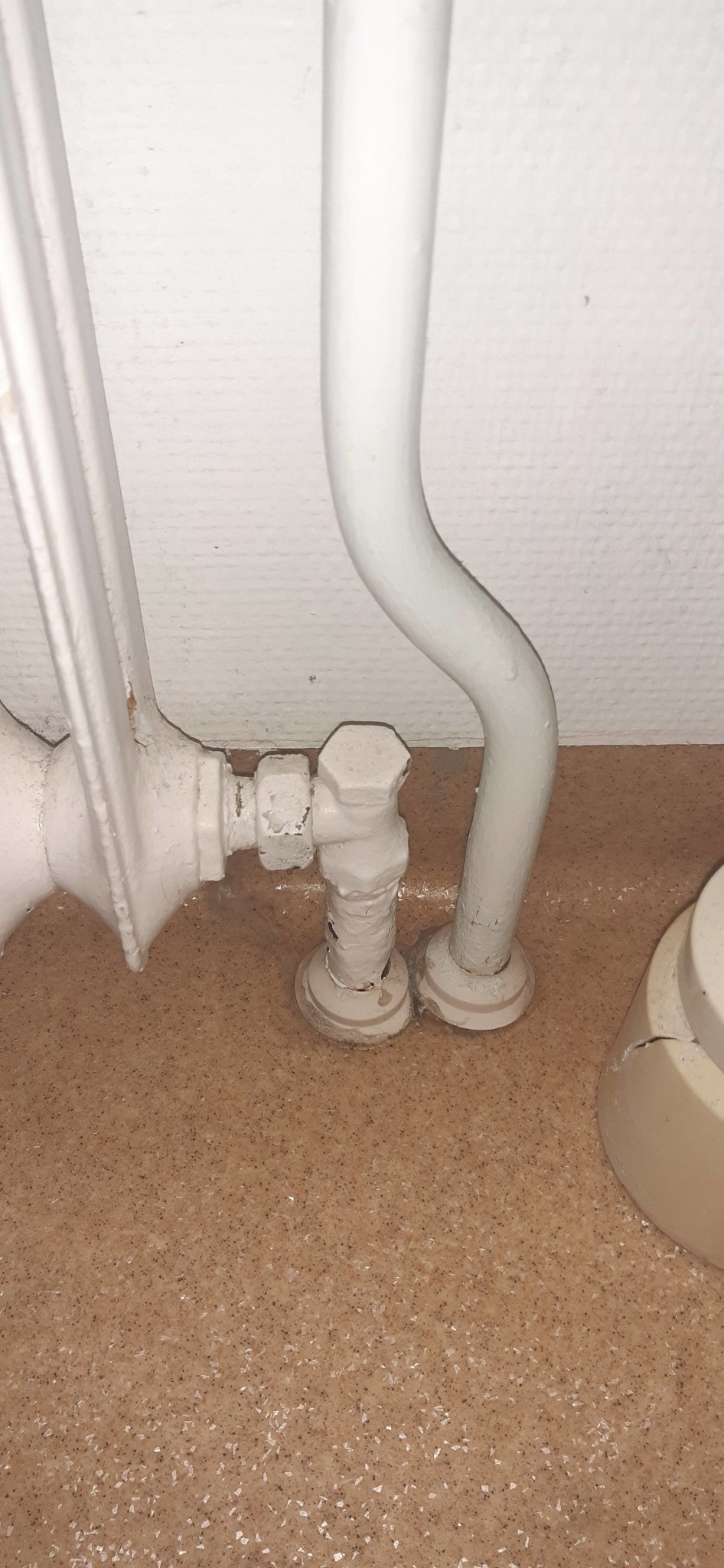

Du får plocka ner det så dom kan lägga mattan, hur ser kopplet ut på elementet?
Bör gå att stänga kopplet och bara dränera själva elementet och så ta lös det

Radiatoranslutningar vid golv med termostatuppkoppling och avstängningsventil.
Vit radiator ansluten till termostat och rörkopplingar mot väggen.
Hmm den övre kopplingen är väl bara skruva in termostaten.
Den undre, hur gör man då?
jag tror där finns en avstängningsskruv under pluggen
Precis, ska väl bara vara att ta bort 24mm (tror det kan vara 24mm) muttern på returen och sen en insex där inne man skruvar ner.
Lutte får gärna bekräfta!
