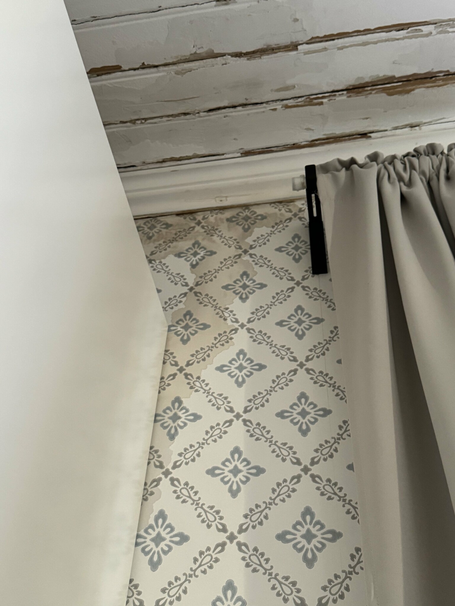

Så här såg min vägg och tapet ut efter regnet, vad kan detta bero på? 😬😬😬
  • Vattenskada på mönstrad tapet vid fönster efter regn.

En läcka uppenbarligen.
Troligen i taket, den behöver inte vara rätt över, vatten kan rinna underliga vägar...kan du kolla upp på vinden på något sätt och se hur det ser ut, alt utifrån ?
Taket ser också ut som att detta kan ha pågått en längre tid?

Det beror på att det läcker in vatten :(
Troligtvis via taket.

Jag ska ta en inspektion imorgon, har varit en gammal vattenskada just där tidigare så blev genast orolig! 😪

Jag ska kolla under morgondagen, men känns inte alls bra!

Varför vänta!?
Har du ett pågående läckage vill du göra åtgärder så snart som möjligt. Tillfällig täckning eller något i alla fall så att det inte blir värre.

Är inte hemma precis, 😬 fick bilden skickad till mig

Vilka åtgärder gjordes vid den förra vattenskadan?
