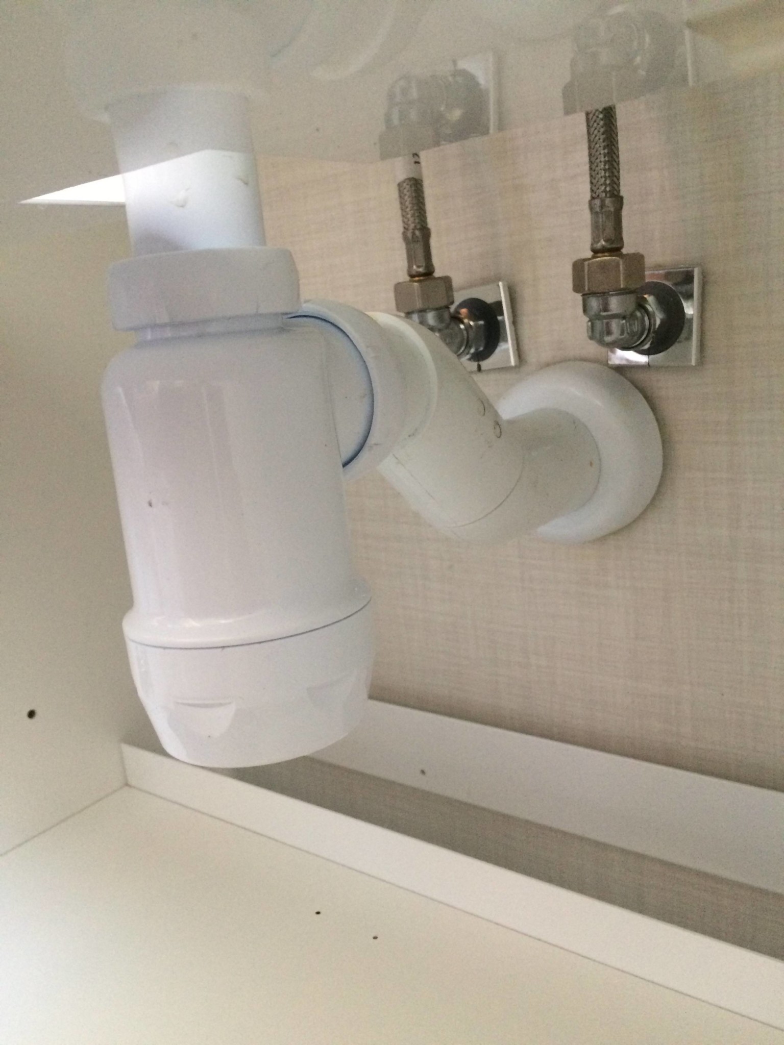

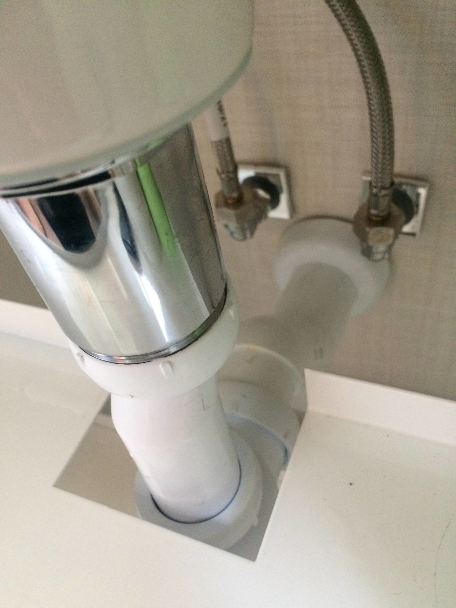

Plockade isär rören under kommoden i badrummet idag för att göra rent det.
Efter återmonteringen så rinner vattnet nu undan OTROLIGT långsamt.
Jag förstår inte vad det kan bero på. Kan det ha att göra med att det inte kommer in luft? Någon som har någon idé?
Vattnet rinner undan bra i övriga avlopp i huset (duschen i badrum, handfat på gäst-wc, kök, tvättstuga)

Håller med ,men kolla upp så det inte har blivit skit i rören in i väggen , du sa rensade
vattenlåset
Samt att röret uppifrån undersida handfatet inte går ner för djupt i låset vi vet inget om
det såg ut föra demonteringen , men ska inte gå att göra fel
vattenlåset
Ska testa att rengöra rören i väggen imorgon. Jag tror faktiskt att felet sitter där. Återkommer!R rävlyan skrev:

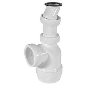

Faluplast excentriska pungvattenlås går inte att återmontera på felaktigt sätt.
http://faluplast.se/sv/tvattstall/vattenlasrsk-807384340mm-x-g32__928
https://www.rskdatabasen.se/infoDocs/DOS/DOS_96_8073843.pdf
Kika först så att det inte ligger skit i böjarna som redan nämnts, men det kan ju även ha satt igen sig längre ner i avloppet.
