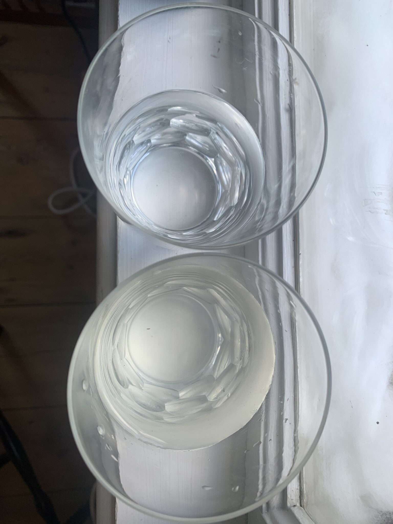

Vi renoverade och la till en ring i vår grävda brunn. Vattnet klarnade snabbt . Vi grävde också in vatten till torpet och satte in en beredare. Första dygnet var det finfint vatten i kranen. Nu lägre det lite grumligt och luktar jordkällare. Lukten blir mer framträdande när det är varmt och det går inte att koka bort. Någon som vet vad som hänt?
Innan allt detta tog jag prover på vattnet ok allt var utan anmärkning.
Bilden visar färgskillnaden på kommunala och vår grävda brunnsvatten. Innan allt trixande var de nästan lika.

Sätt ett reningsfilter i förslagsvis i brunnen och någonstans på inkommande vatten. Exakt vilket filter vet jag inte, men jag antar att du behöver skicka in ett nytt vattenprov så att du får veta vad som missfärgar och luktar. Vanligtvis behöver man beställa ett utökat vattenprov, alltså mer än att "bara" testa om vattnet är tjänligt. Det kan både lukta och se ut så men är ändå helt okej att både dricka och duscha i. Men jag gissar på järn eller amalgam.

Aha, järn….men då skulle vi ha jinxat till det när vi renoverade brunnen. För alla metaller var superlåga i vattenprovet. Kan källan ha ändrat sig?

Självklart kan den ha ändrat sig, den kan även torka pga för lågt grundvatten.
Vet ni hur djup brunnen är? Vet ni grundvattennivåer? Vet ni hur källan till vattnet ligger?
På statens geologiska undersökningar finns information om er brunn ( om den är registrerad). Hittar du ingen info där så kolla med kommunen.

Jag gissar på humus, som kommer ned i brunnen via ytvatten.
Så vitt jag förstår är det inte farligt. Du kan sätta in ett humusfilter på vattenledningen från brunnen. Eventuellt kan du nöja dig med att bara filtrera dricksvattnet.

Brunnen är grund bara 4 ringar, typ 3,5 m. Men det konstiga är ju att allt va ok innan vi renoverade den. Innan var den sne och vatten samlingar av ytvatten runt om..brunnen är oregistrerad.

Ja, jag tänker att vi måste ha rört upp något när VVS installerade solen. Då hade vi en stege för att komma åt.

Det kan vara tillfälligt då och bli bättre med tiden, allteftersom ni spolar vatten, men det kan även återkomma till exempel vid regn. Jag har humus i vattnet i varierande grad, men utan lukt så jag har ännu inte brytt mig om att installera något filter.

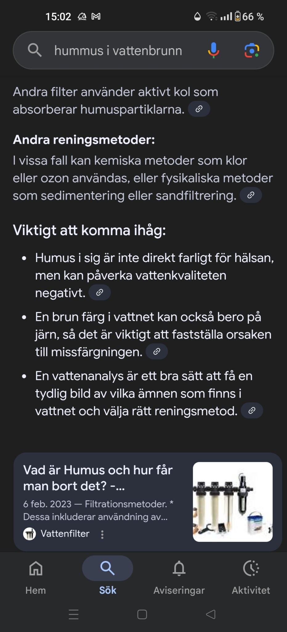

Vill verkligen försöka hjälpa er då vatten ger oss livet. Att ta ett utökat vattenprov så att det säkerställs huruvida det är humus eller järn är viktigt. Nu behöver man ju inte tro på AI men en fingervisning tycker jag att det är.
Ni kanske eventuellt behöver borra en djupare brunn, eller på annat sätt säkerställa att det inte kommer in ofiltrerad skit så fort det regnar.
Sökresultat om rening av humus i vattenbrunn samt filtreringsmetoder med kemiska och fysikaliska alternativ.
