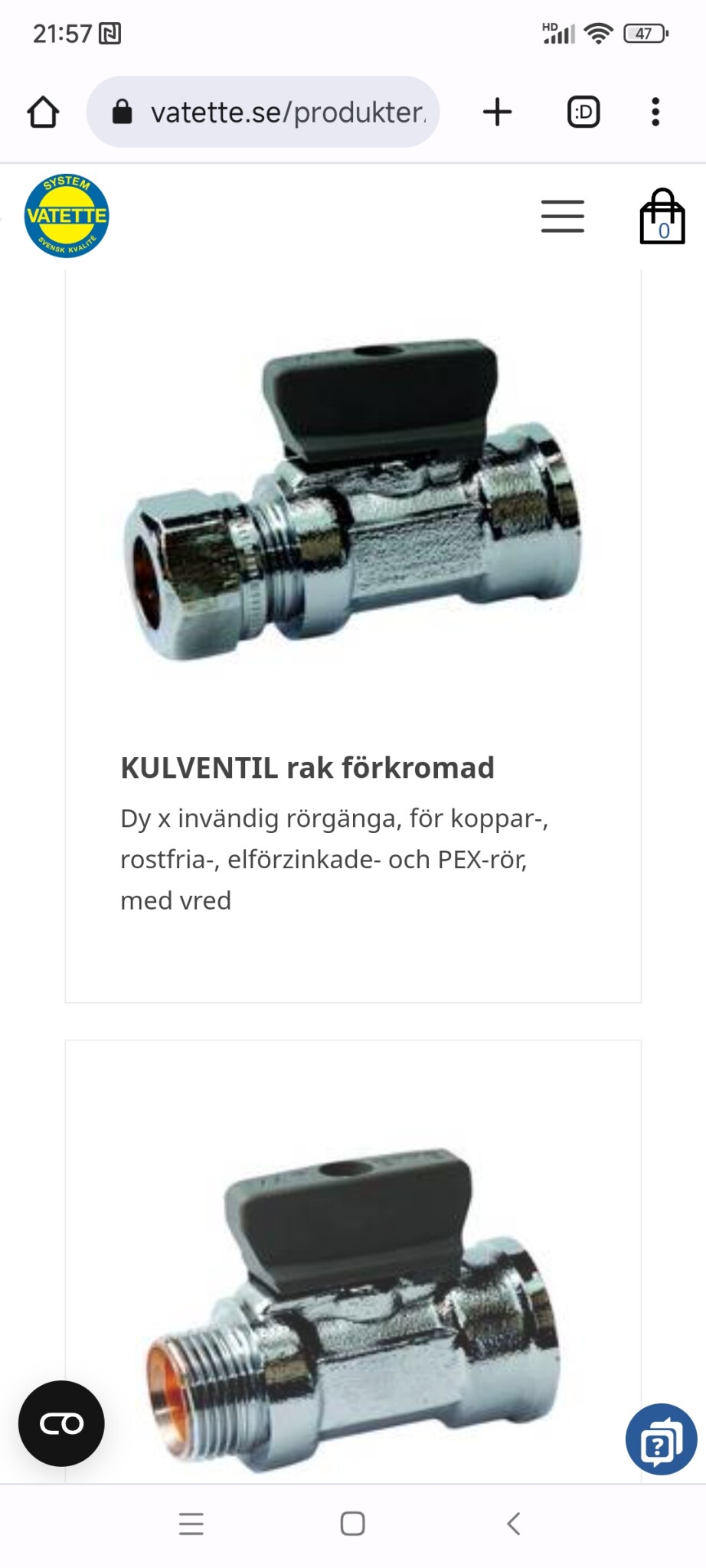

Någon som vet hur hårt man behöver dra kulventilen på vatettes vattenfördelare?

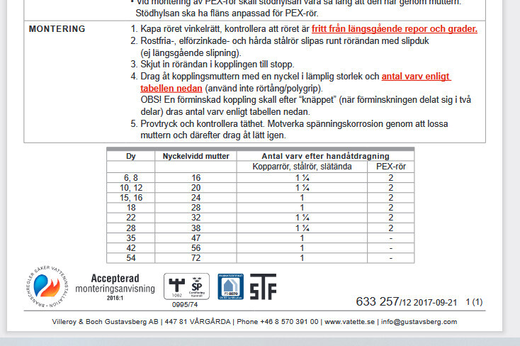

Pratar vi om hur mycket man ska dra åt klämringen nu? Här är vatettes monteringsanvisning,

Men ska man använda klämring när man monterar kulventil på vattenfördelare..?

VA:s fördelare har väl kona på insidan så det enklaste är väl att använda deras dubbelmutter, dubbelmuttern passar i alla VA:s klämringskopplingar (i rätt dimension såklart)
(Dubbelkolla detta då jag inte är 100%)
andhul0301
Som Rickard säger. Vatettes fördelare är konade, så dubbelmutter mellan en fördelare och kulventil är det absolut lättaste. Det går ju också att köra med en bit rör mellan och dra enligt monterningsanvisningen, dubbelmuttrarna kostar en del.
Det skulle även gå att sätta dit en ventil med invändig gänga med lin eller gängtejp, men med de tidigare alternativen tycker jag är att föredra 👍
