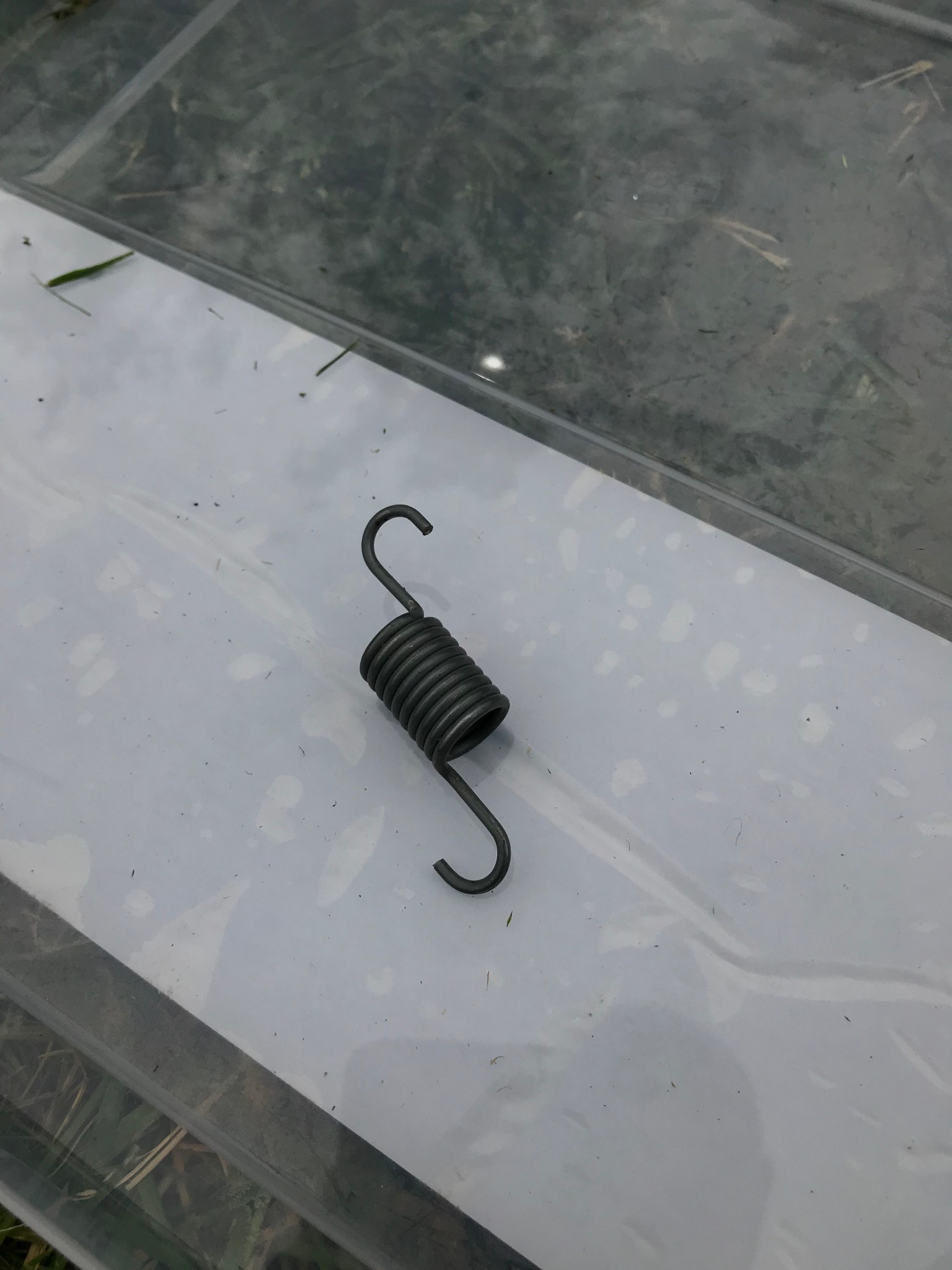

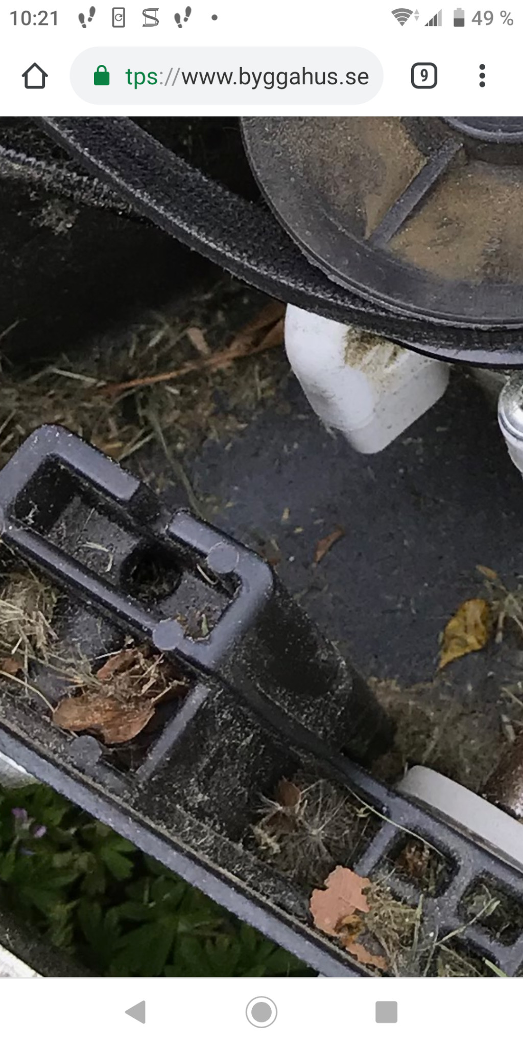

Det kanske finns några flinka tekniker som kan hjälpa mig med ett mysterium. drivningen hade slutat att fungera så jag skruvade av platshuven framtill. Mycket riktigt hade remmen hoppat av men jag hittade också en lös fjäder. Fjädern går att hitta i reservdelslistan (https://elonkarlstad.se/wp-content/uploads/2019/05/STIGA-multiclip-47-s-ae-reservdelar-2018.pdf) på sidan 2, nummer 17, men jag kan inte hitta var och hur den skall sitta.
Se bilder för hur det ser ut under huven. det känns som om remmen och växeln skall spännas upp eftersom den sitter löst med bara drivaxeln som stöd.
Tips?

Gissar vilt på att den ska sitta mellan plast och vinkelväxel

Rätt gissat! Tack.
