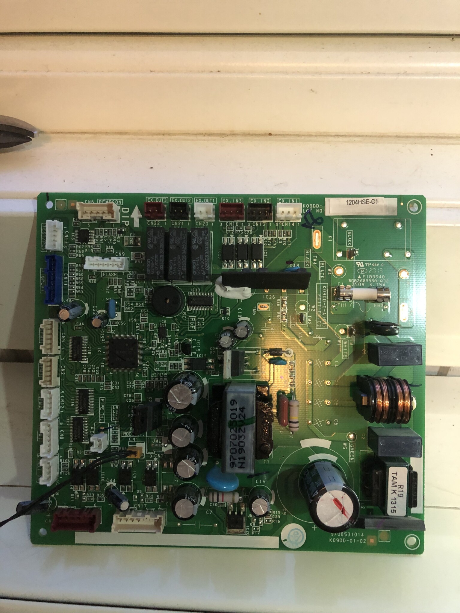

Pumpen drabbades av flytande nolla och åtminstone säkring och varistor rök, det ses med blotta ögat, sannolikt något mer men har inget att mäta med där jag befinner mig.
Går det att få ta i detta kort någonstans tro? Grönt kretskort med olika komponenter, inklusive kondensatorer och varistorer, på ljus bakgrund. Skador på säkring och varistor synliga.
Klipp bort varistorn och byt säkring och kolla om det fungerar.
Har du tur så gjorde varistorn och säkringen ett bra jobb.
