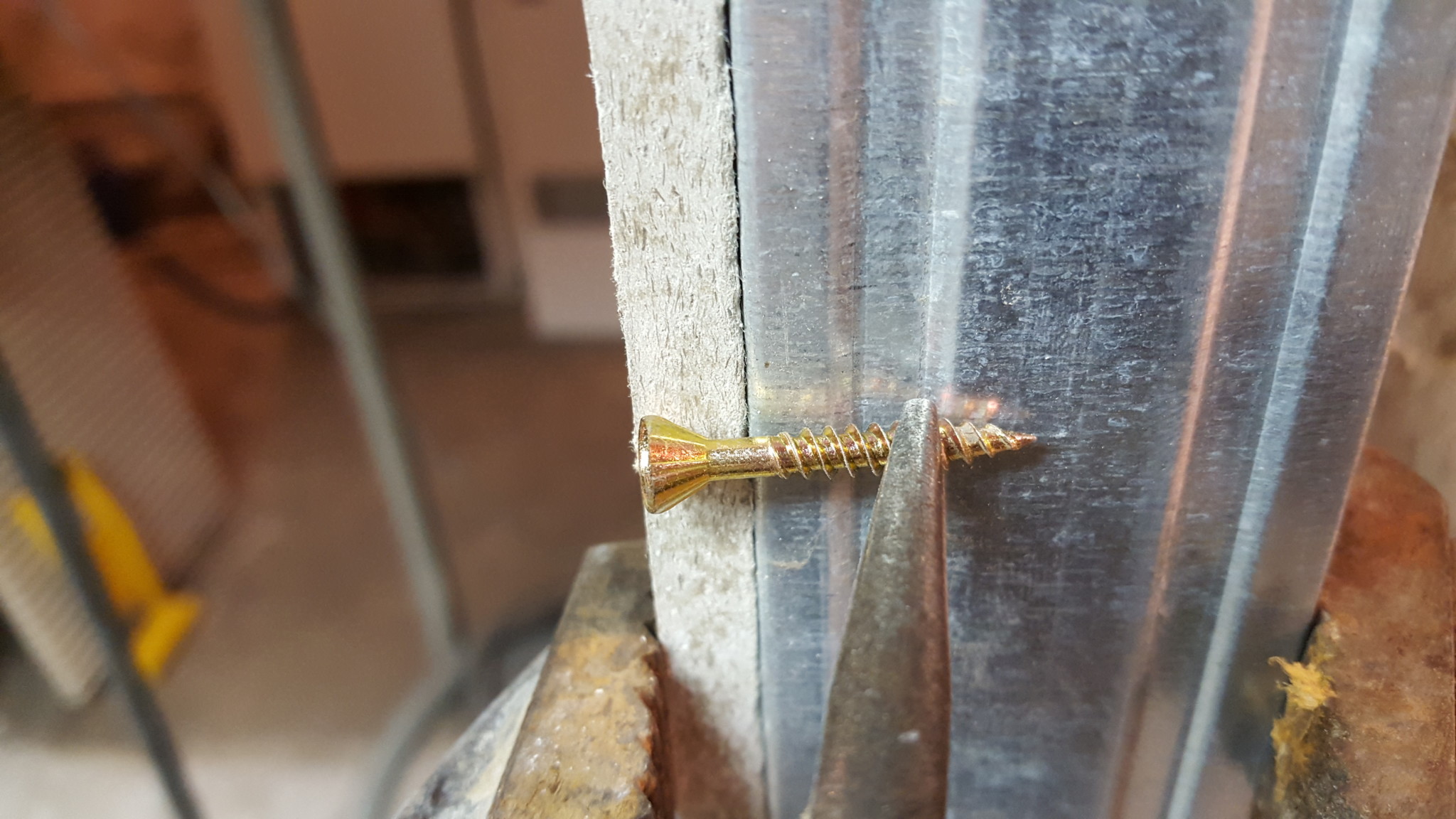

Jag måste tyvärr utfärda en varning för de skruv som Byggmax rekommenderar och säljer till Cembrit Multiforce skivor. Skruvarna fungerar inte på stålregel, trots att de enligt Byggmax är rekommenderade för detta.
Gängan är helt enkelt för kort och hela gängan går igenom stålregeln innan skivan dragits fast mot regeln. Fruktansvärt dåligt och klantigt av byggmax att sälja sådan "skit". Och detta trots att Cembrit själva erbjuder specialanpassad skruv i samma prisklass som byggmax felaktiga fulskruv. (I alla fall är priset på cembritskruven hos Beijerbygg i samma prisklass...)
De påstår också att den är självborrande, vilket den inte heller är.
Byggmax är som vanligt, inte värt besväret.
En skruv som inte är helt iskruvad på en stålregel bakom en Cembrit-skiva.

Kan det vara så at Byggmax rekommenderar skruvarna till vanliga gips (13 mm) medan dessa skivor är tunnare? Ingen aning, bara undrar.
leffe-e och 2 till
Kanske. Men skallen på bilden ser ut att vara för brant vinkel på jämfört med hur skallarna på vanliga gipsskruv ser ut? D.v.s. denna skruven borde inte hålla en gipsskiva lika bra.

visst är det där en 42mm skruv?
testade du 28mm?

Deska skruv säljs tillsammans med cembrit skivorna på hemsidan. Kortaste varianten. 1 lager.

kan inte vara 28mm

Jag tycker inte gängan på den skruven ser ut att vara för stålregel

förmodligen en sorts kombiskruv för trä och stål.
och mot skivan och anvisningar i plåten är det 42mm skruv

Ur beskrivningen:
Fibercementskruv
1 lager på träregel / 2 lager på stålregel
leffe-e och 3 till

Skruvar för plåt har väl ofta tätare gängstigning än det du visar på bild?

G Guson skrev:
Ur beskrivningen:
Fibercementskruv
Det är beskrivningen för 42mm skruv.
För 28mm skruven som TS säger att han använt står det,
”1 lager på stålregel Gulkrom PH”
så det borde funka

Fel av mig, jag klickade bara på länken och valde inte om till 28 mm skruv.
