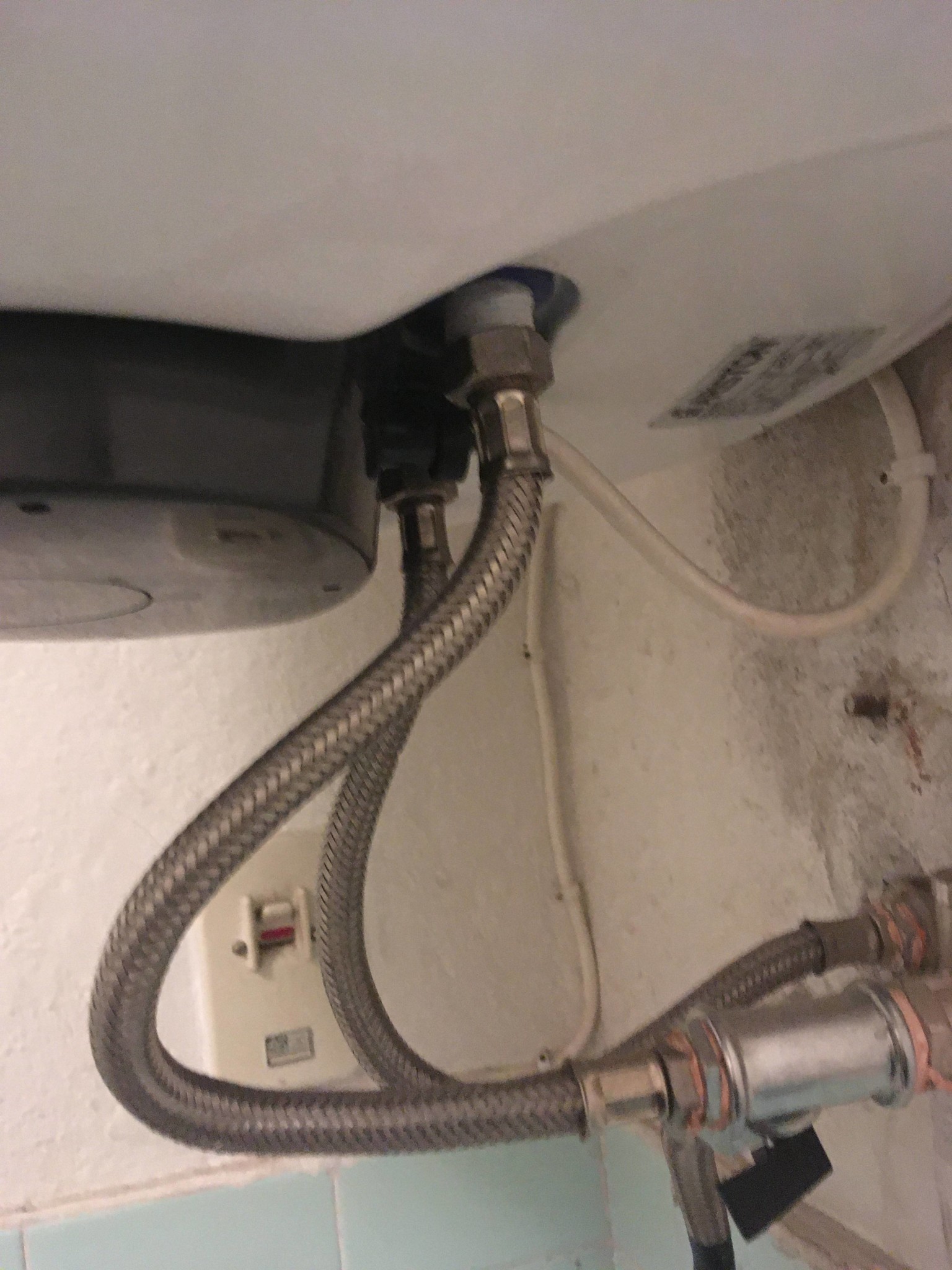

Anslutningar och rör på en varmvattenberedare utan blandningsventil.
Har köpt en lägenhet i södra Europa. Varmvattenberedaren fungerar och ger ifrån sig varmt vatten (riktigt varmt). Dock tar det slut efter ca 1-2 minuter. VVB går inte att ändra temp. Det saknas blandningsventil, är det därför varmvattnet tar slut?

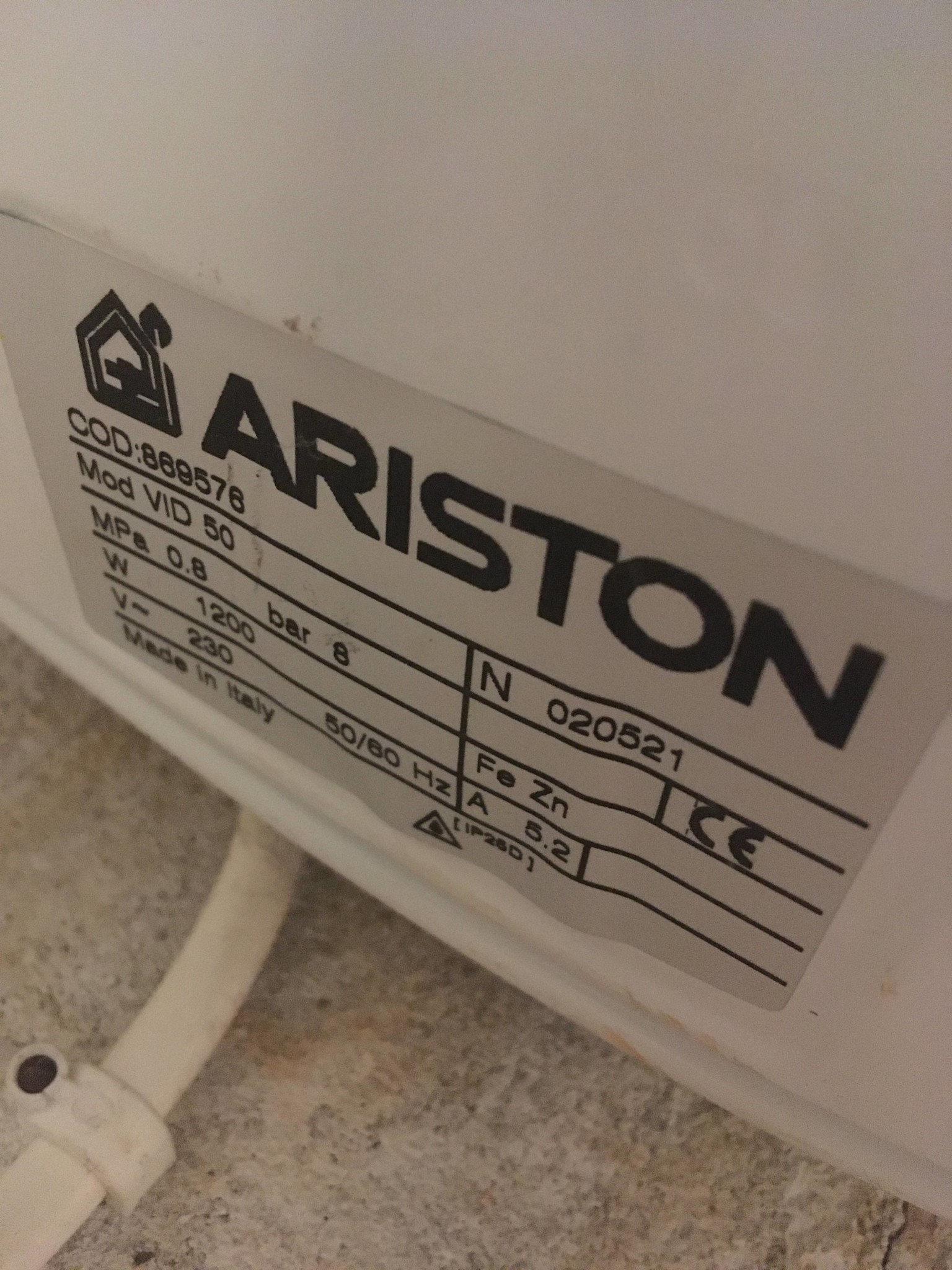

Volym på beredaren?
Vad står det på skylten, det finns säker en termostat och överhettningskydd under någon lucka/plåt och som sägs , kanske för liten, är den kopplad för dusch med.

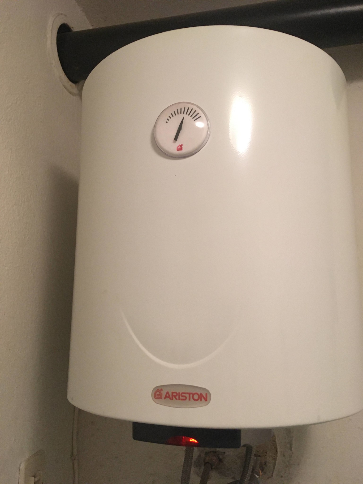

Den är på 60 liter. Hittar ingen termostat, finns ingen lucka mm. Temp mätaren står att den är uppvärmd trots att varmvattnet tar slut i kranen. På bilden har varmvattnet precis ”tagit slut” 60-liters Ariston varmvattenberedare med upplyst temperaturmätare visandes full värme.
Etikett på en Ariston varmvattenberedare som visar modell och kapacitet på 50 liter.
Den är på 50 liter

Nej kallvatten på blå och ut från röd

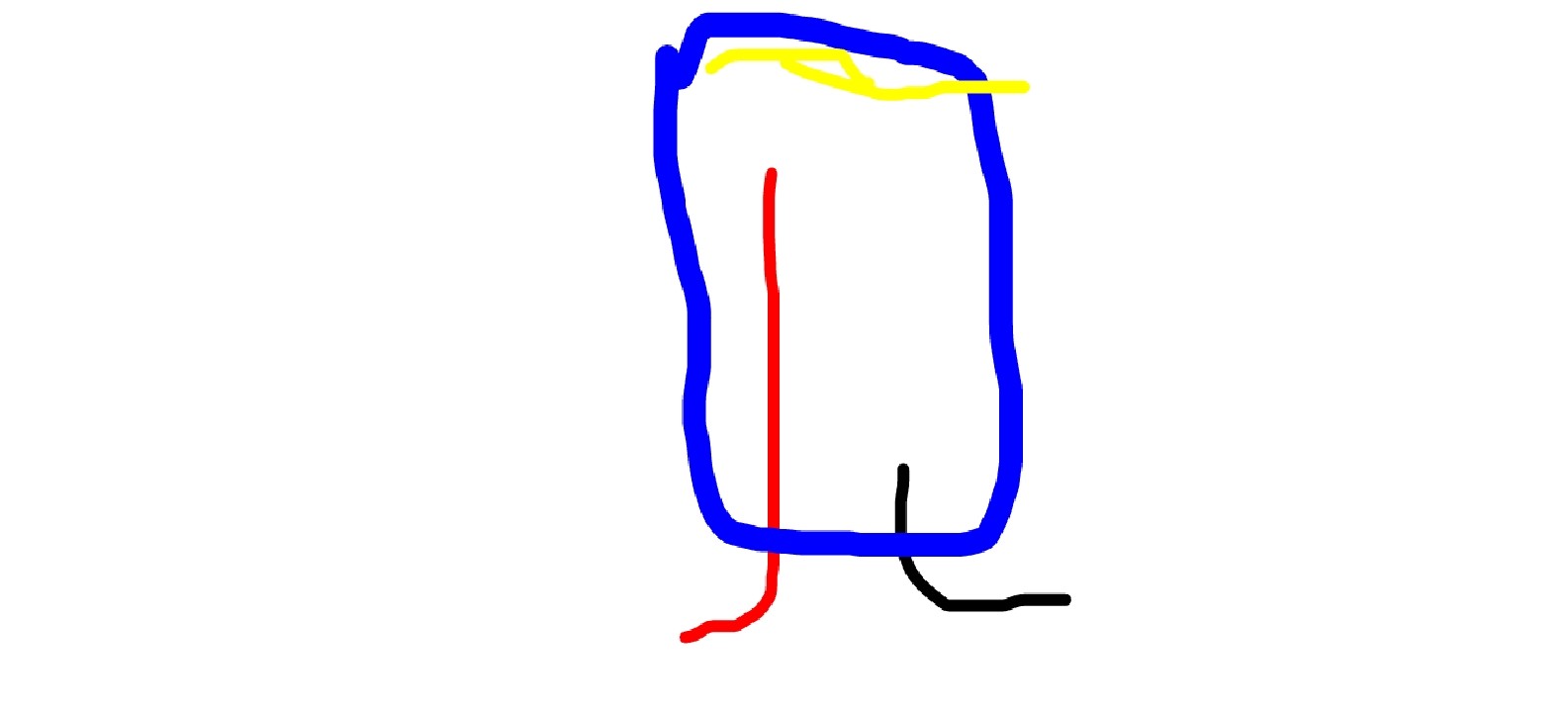

avrostat stigarrör eller vad det heter kanske?
Som tidigare sagt så är stigarröret en misstänkt källa...
Jag har räddar 2 beredare med just de felet genom att sticka in ett rör i varmvattenröret i beredaren och de har funkar båda gångerna

I vask och dusch är det två vred för kallt/varmt dvs ingen vanlig blandare. När man bara tar varmvatten kommer det riktigt varmt vatten, men som sagt ut det slut efter 1-2 min. Temp mätaren på vvb visar också att det är uppvärmt när det tar slut.

vad ska jag sticka in för rör?
Ser nästan ut som Tesy i formen. Den stora svarta runda som sitter under kan skruvas bort , innanför där sitter termostat och överhettningskyddet + elpatron. Är det ingen markerig vid rören som röd och blå. syns inget hur gammal den är. Vet inte och är osäker på hur dom är invändigt , det kan vara en pexslang som går till topp där uttaget dill VV är , har den släppt eller gått av nära botten så blir det den effekten. Känn på rören under VVB när du spolar vatten , normalt så är det vänstra varmast , är det hett och blir kallt så är det rackartyg invärtes på den ,inte lönt försöka repa utan en ny är bäst.

För att utnyttja volymen ordentligt tas utgående vatten från toppen av beredaren medan ingående vatten kommer in i botten. Om röret som går från utloppet till toppen av beredaren är borta så får man inte ut varmvattnet i toppen av beredaren. Bara det som finns längst ner. Om det är problemet borde det som @Alexn72 skriver gå att sticka in ett nytt rör i utloppet upp till toppen av beredaren.
Om det är så att varmvattnet utloppsrör d.v.s. det som mynnar högst upp i tanken, har gått av eller skadats, så är ju risken att inkommande kallvatten går direkt till utloppet och då verkar det ju som om det är slut på varmvatten. En lösning kan vara att trä in ett smalare rör genom vv- utloppet (röd) och in i tanken upp emot toppen av tanken.
