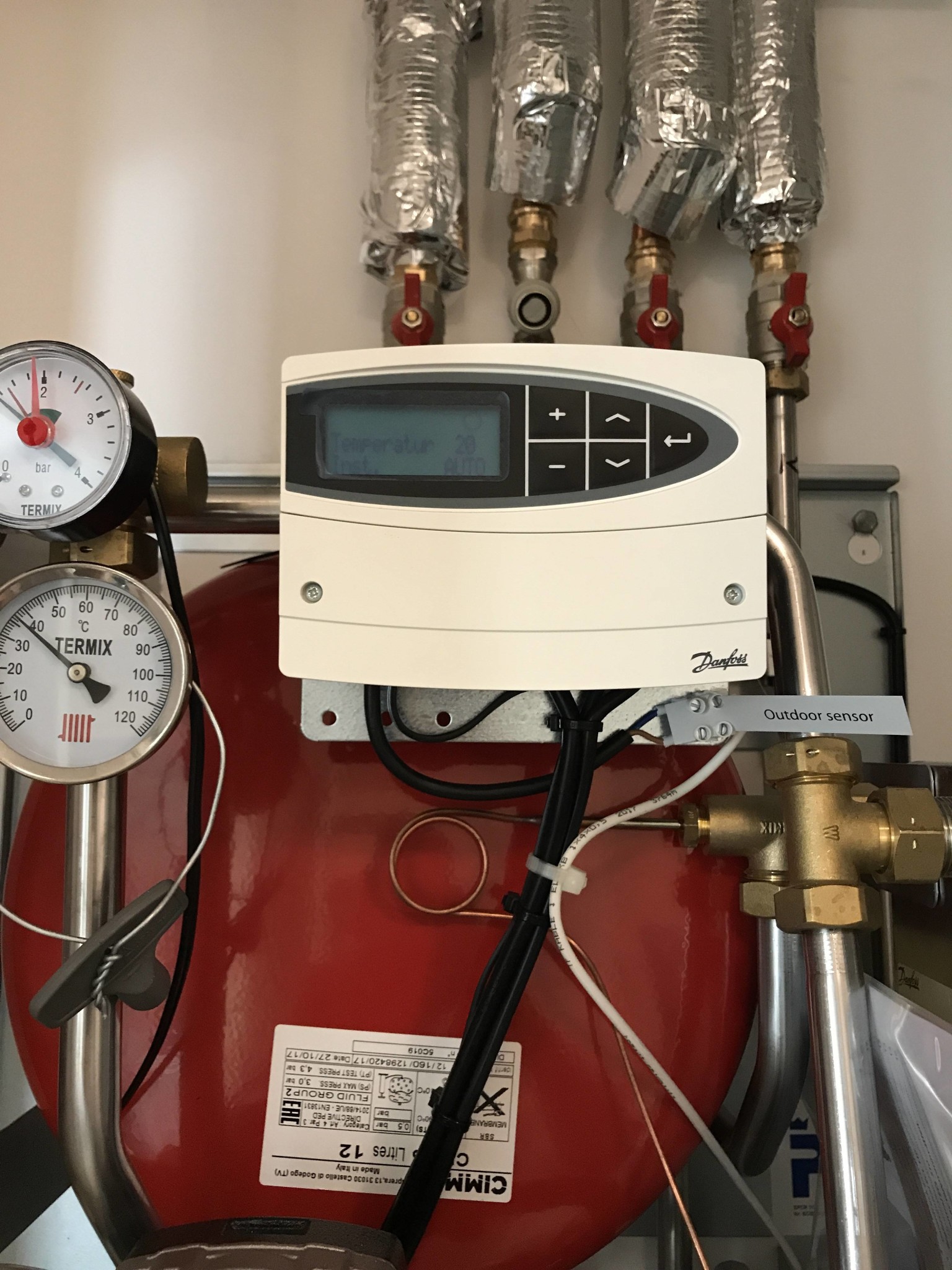

Första natten i huset och det är supervarmt i huset! Solen står på så det kan säker vara det. Men ska jag stänga av eller sänka systemet?
Inte en aning hur det funkar då vi först i nästa vecka får genomgång.
Eller systemet känner av och justeras själv? Att det ”bara” är solen som värmer upp?
  • Värmesystem i hemmet med en TERMIX tryckmätare och en digital temperaturkontroll panel.

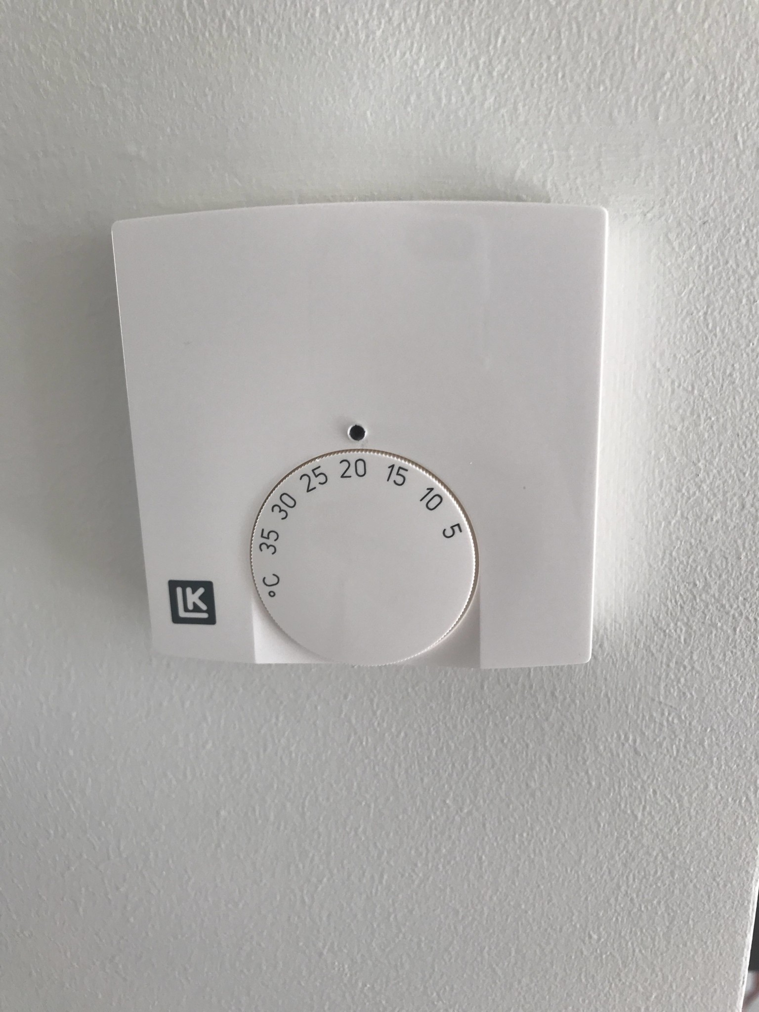

Har ditt värmesystem ingen termostat?
I
Du menar på väggen i rummen?
  • Vit termostat på vägg med graderingar från 5 till 35 grader och LK-logotyp.
Ja. Den lär väl reglera uppvärmningen på någon sätt.
Är det golvvärme du har?
Du skrivet inte vad ni har för system. Är det golvvärme, radiatorer (är de isf varma?), Visar tempgivaren på displayen ingående / utgående temp, eller utomhustemp?

Fjärrvärme. Golvvärme nere och radiatorer uppe. Inte en aning om vad display visar. Fönster är provisoriskt täckta.
En vän kommer över senare som ska se över systemet
Är det ett helt nytt hus/värmesystem? I så fall borde installatören justera in det.

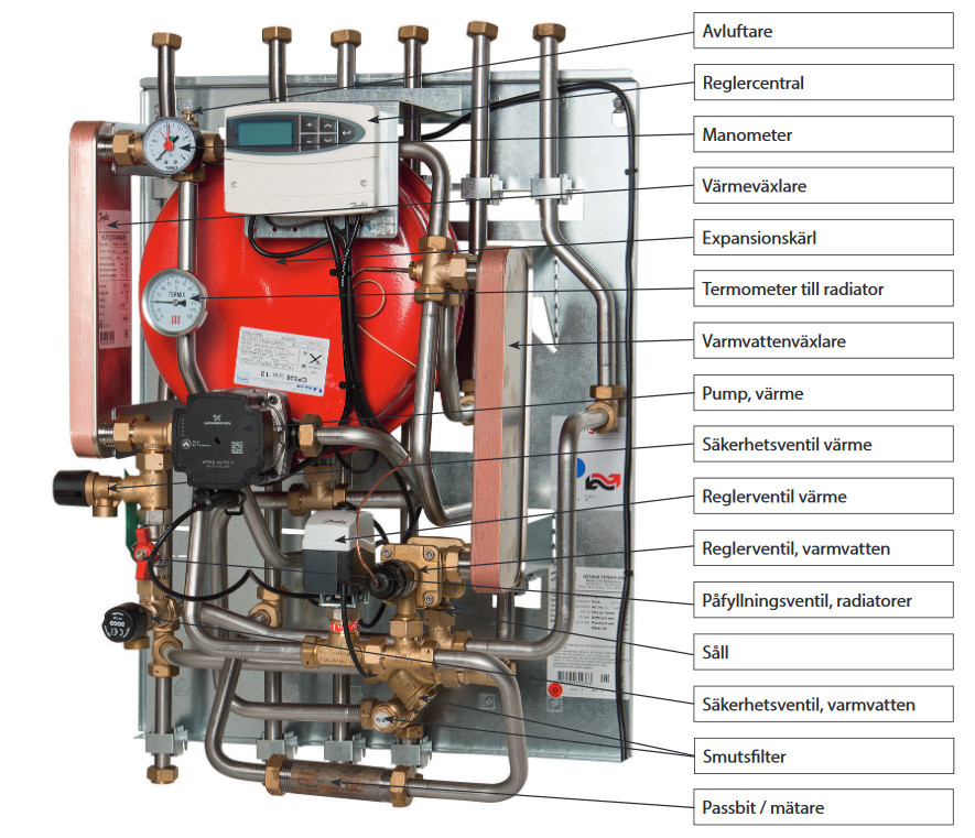

Endast baserat på bilderna du visar så ser det ut som att du har en Termix VVX ID.
https://www.eon.se/content/dam/eon-se/swe-documents/swe-faktablad-termix-vvx-id-22-22.pdf
https://www.eon.se/content/dam/eon-se/swe-documents/swe-instruktion-termix-vvx-id-22-22.pdf
https://www.eon.se/content/dam/eon-se/swe-documents/swe-snabbguide-termix-vvx-id-22-22.pdf
En Termix VVX ID värmecentral med tydligt märkta komponenter som pumpar, ventiler och expansionskärl.
