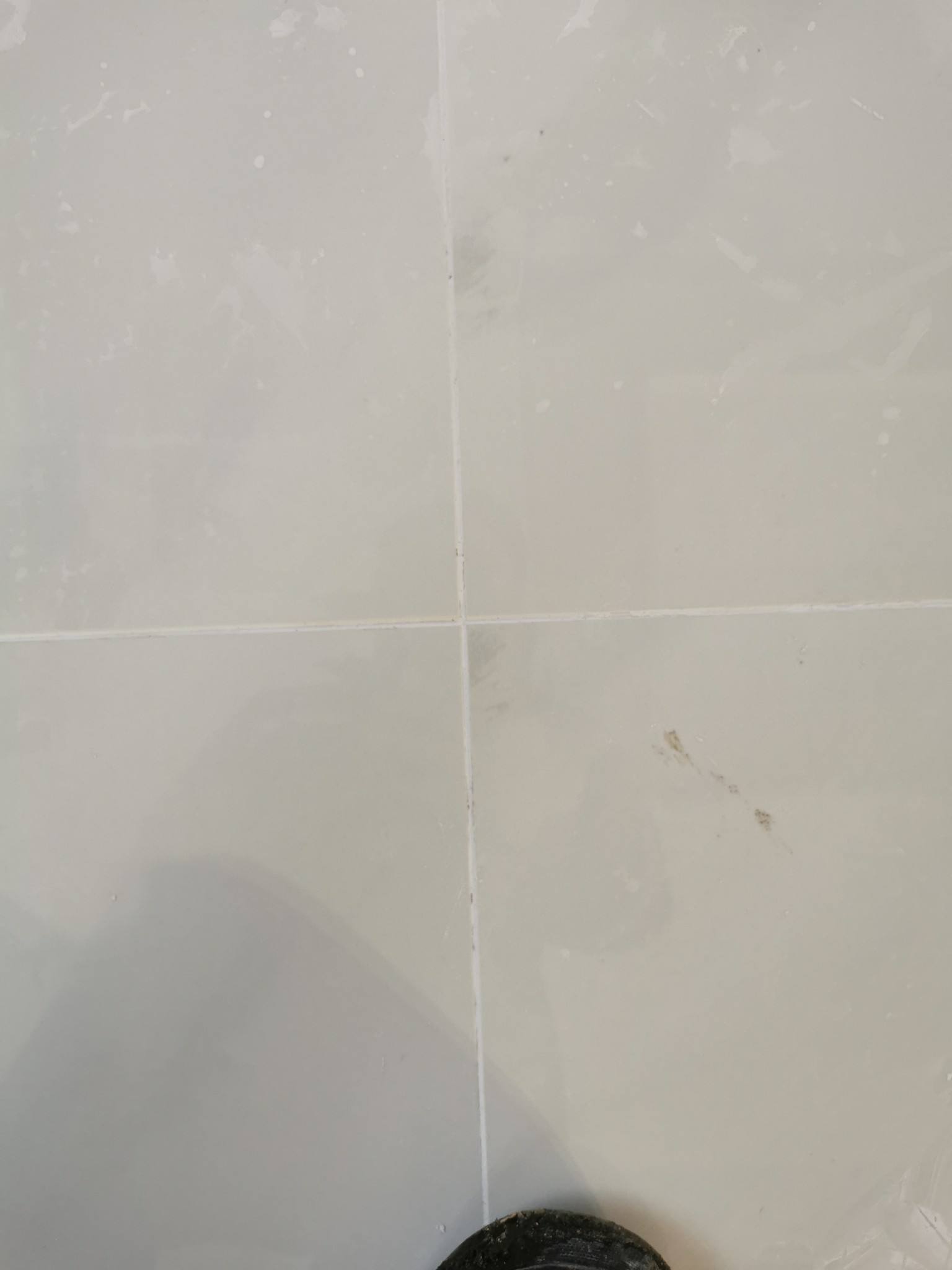

Har fogat med weber 12 marble.. Det skall egentligen vara ljusgrått men dagen efter fogningen blev det kritvitt??
Nu försöker jag skrapa bort all fog med brytbladskvin.. Finns det annat lättare att få bort fog på 1mm?

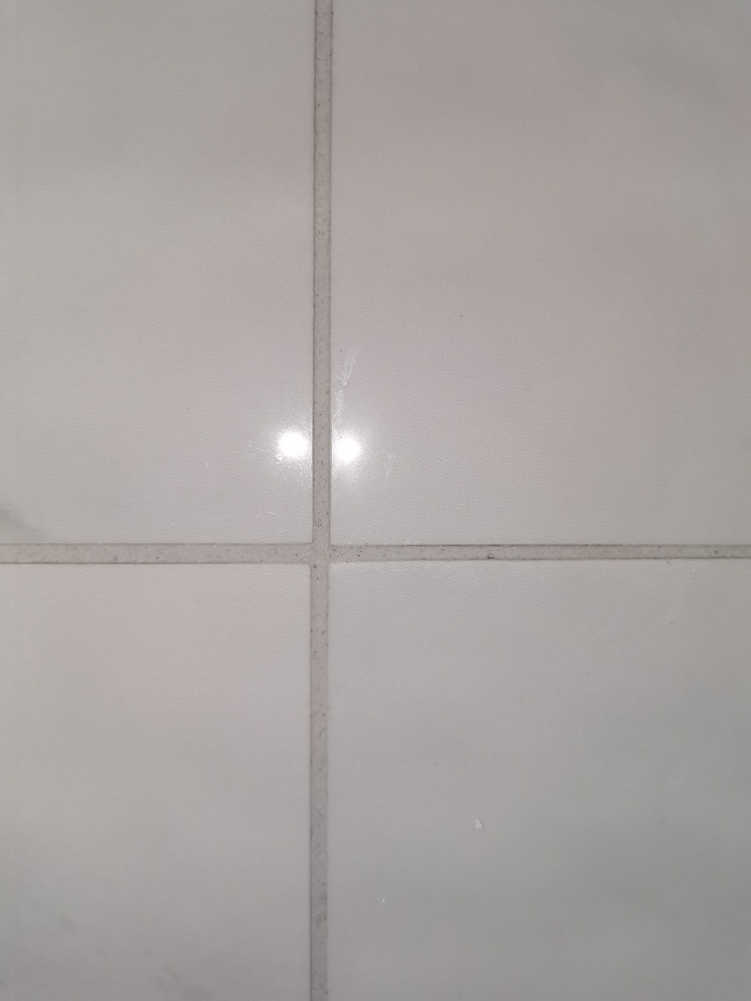

Här är 2 bilder.. Det gråa är när vi fogade och den andra bilden nästa dag när det blev torrt
  • Närbild av kakelplattor med ny fog som är torr och ren.
  • Vit kakel med grå fog som håller på att torka, rester och fläckar synliga.

Dina bilder ser inte ens ut att vara samma kakel...
Kan du fota om bild 2 med samma ljusförhållande som bild 1?
Vad är problemet.. ser ju jättebra ut!! Varför vill du ha gråare?

Ser ut som klinker du har och fog blir alltid ljusare på klinker än kakel då klinker suger mindre än kakel och då blir fogen ljusare. Sedan så är det som sagt att fogen blir som pulvret ser ut oblandat, en bra riktlinje. När du fogar så är ju fogen fuktig och kommer att torka tills nästa dag och därför ljusna.
Så i detta fall har det ingenting med att det har tillförts för mycket vatten.
