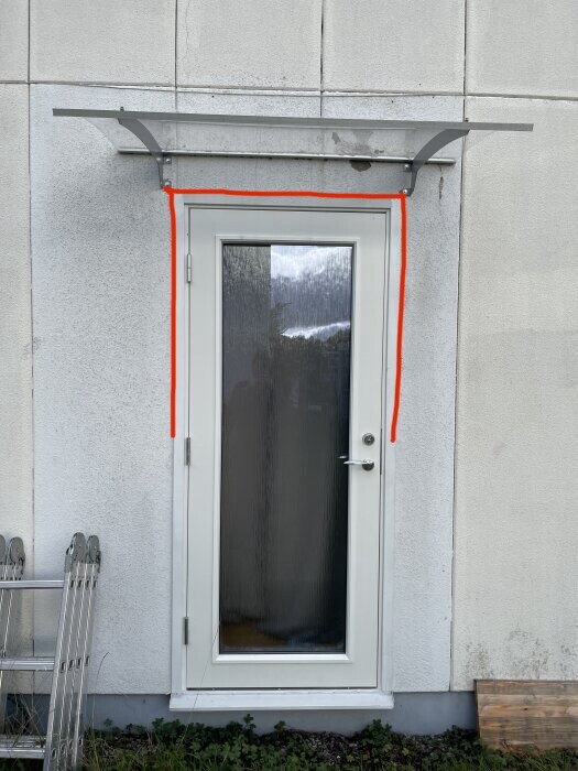

Taket ligger bara an mot putsen(har monterat flera av dessa tak) så vatten tar sig in bakom när fasaden blöts ner ordentligt. Hade man tagit sig tid att fräsa in taket eller ett bleck ovan taket hade säkert det hållit det tätt mot den annars helt felaktiga dörrmonteringen. Vilket flera redan sagt.
Löser man det inte själv tar försäkring troligt golv(ytskikt inne). Minus ev ålderavdrag.
Själva dörren och tak m.m bryr de sig inte om.
Fuktmätning i parkett men det finns även fukt under och beroende på konstruktion så olika stor insats. Bara kämpa på !
Tusen tack för svar! Tror du man kan mura igen dörrhålet (även fasaden vill vi ev. slipa bort lägga på nytt murbruk och sedan måla) kan man göra det denna årstid eller bör man vänta till våren?

Jag tycker att det ser ut som att det runnit vatten mellan fasad och taket. Men kanske är något annat som gör dessa ränder och vad sol ser ut som droppar på dörren.
Tack snälla för svar:)
J Jansson69 skrev:
Sedan är ytskiktet skadat på fasaden, är det lättbetongselement med puts på?
Sedan det som har nämnts innan att taket lutar in mot väggen är väl sådär..
Hej, tack snälla för svar, ja det är lättbetong med puts på, är det fel också ?

Dörr med överhäng och rödfärgad markering runt ramen för att indikera behov av latexfog för att stoppa vattenträngning.
Detta är bara en nödlösning, men jag hade gått ut med en gång och lagt en rejäl sträng latexfog där jag målat rött för att förhindra att mer vatten tränger in. Sen tagit bort taket, det lutar åt fel håll som även någon annan tagit upp.
Ja att putsen och färgen saknas så blir det ju läckage rätt in lättbetong är som en svamp, suger åt sig vatten..

Taket är som en svag halvmåne utåt. Jag tror det bara upplevs luta mot fasaden på bild. Men det spelar ju ingen roll nu egentligen
Det roliga är att du talar om att det inte lutar åt fel håll när jag tar upp det minst två andra har sagt det samma och deras inlägg har du gillat så hur ska du ha det?

Börja med att riva bort taket då det ser ut att luta inåt på dina bilder sen är dom som påpekats tidigare att dörren sitter för långt ut i ett lättbetonghus.
Att gilla ovanstående inlägg och tro tvärtemot att det inte lutar inåt ger inte något trovärdigt budskap!

Troligen felaktigt installation. Antingen saknas överblecket mellan fasad och karm, eller så är det felaktigt monterat (monterad utanpå fasaden istället för bakom fasaden som det ska vara.
Nu rinner vattnet längs fasaden ner på ovansidan av karmen å in i huset.
Bild från utsidan behövs.
Tack för svar, ja det verkar som att det är heltokigt monterat, tror du man kan mura igen etc. i detta väder eller behöver man vänta till vår?
