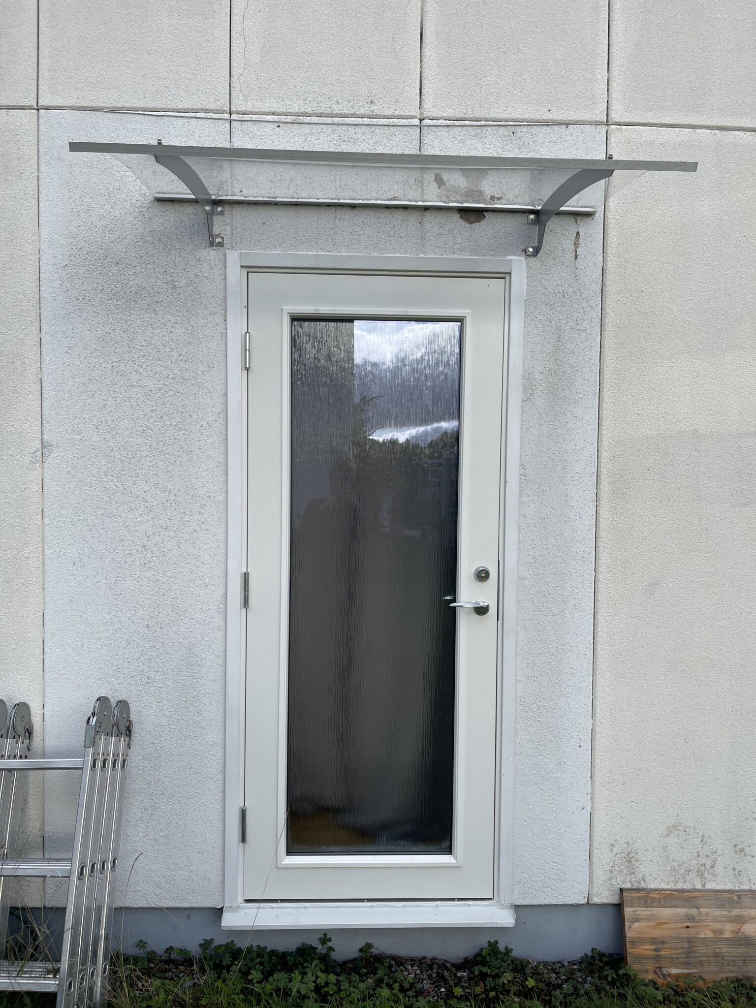

Har oxå tänkt på det, ifall fukt skulle sprida sig i mellanväggar etc. Vilka konsekvenser tror du kan bli av detta?
J Jensa86 skrev:
Du får ta bilder utifrån för att vi ska kunna se vart det kommer ifrån.

Troligen felaktigt installation. Antingen saknas överblecket mellan fasad och karm, eller så är det felaktigt monterat (monterad utanpå fasaden istället för bakom fasaden som det ska vara.
Nu rinner vattnet längs fasaden ner på ovansidan av karmen å in i huset.
Bild från utsidan behövs.

tommib tommib skrev:
Mura? Vad är det för fasadtyp?
Jag håller med övriga, dörren är felmonterad. Som sagt bilder imorgon i dagsljus. Måttsatt ritning, allra helst en konstruktionsritning av väggen hjälper också.

B BH40 skrev:
Bor i radhus och förre ägaren lät sätta i en ytterdörr på gavel sidan. Den är helt genomblött och det droppar in vatten från taket, vad kan detta bero på och vad kan göra åt det?

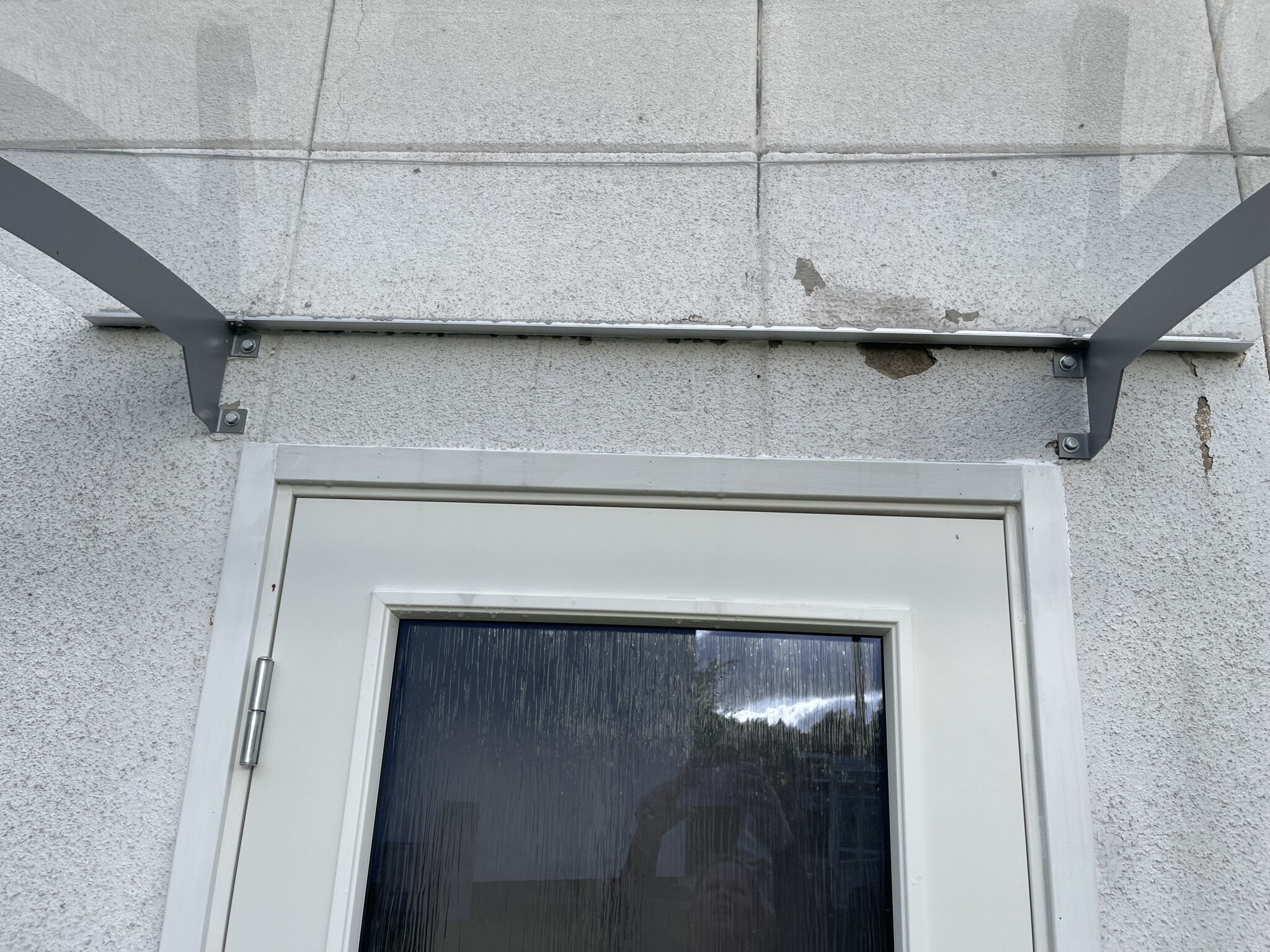

Det är ut som att nån typ av fog lossnat i skarven ovanför entretaket. Där har du säkerligen orsaken till att vatten rinner in.
Ta dit en erfaren byggare så kikar de på problemet och löser det.

Fast en korrekt monterad ytterdörr ska inte behöva något tak för att stoppa vatten från att läcka in, så att fixa taket löser inget långsiktigt

För mig ser det ut som en dörrinstallation man gör inomhus, som andra redan sagt. Det ska vara tätt även utan skyddstak.

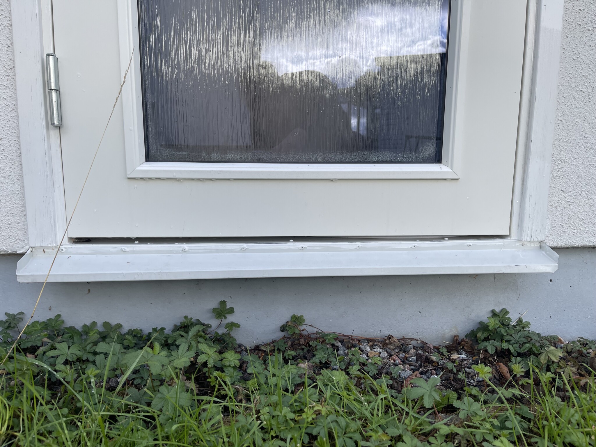

Edit. Sedan måste man undra hur de tänkt med en dropplåt (eller vad det heter) nertill som hänger i luften? På en dörr man ska gå ut och in genom?
Öppna dörren och ta bild på tröskeln.
39x och 3 till
Jag tror det trängt in vatten många gånger redan så fort det varit lite vind från "rätt" riktning samtidigt som det regnat, därav missfärgningen i parketten. Dörren är helt enkelt helt fel installerad för utomhusbruk, sen kanske de satte ett tak ovanför för att mildra symptomen. Men slutsatsen blir att den som gjorde detta har ingen aning om hur man ska göra. (Vilket jag heller inte har on jag ska vara ärlig, jag vet bara tillräckligt mycket för att inse hur fel detta är...)
Appendix och 7 till
Även jag tror att huvudproblemet är gummifogen som hänger utanför väggblocken. Men sen är det ju inte mycket rätt i övrigt heller.
