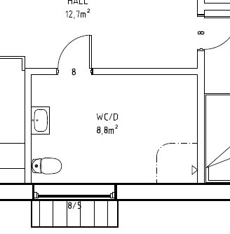

Vi byggde ett nytt hus och har nu bott där i två år. I badrummet på plan 2 som är belagt med kakel och klinker så har några klinker plattor lossnat. Firman som gjort badrummet har varit där och kan inte förklara vad som hänt med de har tagit bort plattorna och limmat dit de lösa i stället. Nu har fler plattor börjat lossna. Firman har gott rykte och är anslutna till GVK.

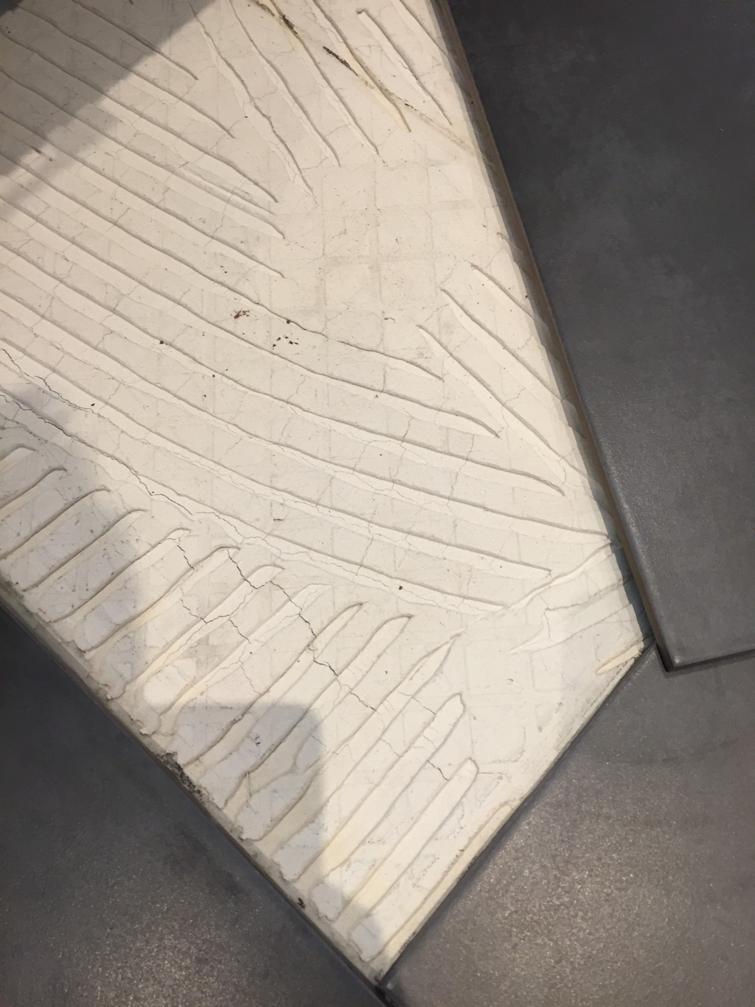

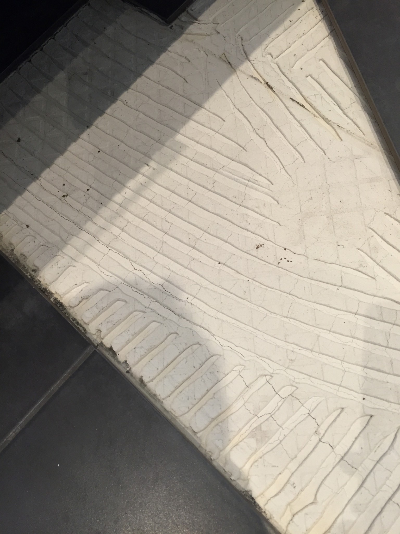

Intressant var att plattorna var helt lösa och underlaget känns fast under plattan. Det ligger vattenburen golvvärme underst som är flytspacklat, sedan ligger det elvärme som också är flytspacklad. Det borde innebära ett massiv platta 3 - 5 cm. Under detta ligger 22 mm spånskiva och bjälklag på 220 mm, cc30.
Så här såg det ut under plattorna.

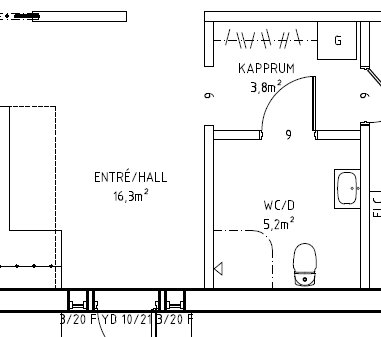

Ritning över badrummet och ritning hur det ser ut på planet under om det kan ha någon påverkan
Plan 2
Plan 1

om man tittar nära på bilderna ser de ut som bruket har krakelerat överallt. Kanske rör sig golvet så att plattorna släpper?
Jo det såg jag och det är massa små sprickor i fixet, enligt plattläggaren ser fixet så ut när det torkat. Vad skulle eventuella rörelser bero på? Att trä rör sig förstår jag men så pass mycket att detta sker. Det är ju ändå en rejäl kaka flyt under och den känner man ingen svikt i när plattan var borta.

Ja jag tyckte det var en lite konstig förklaring. Om vi förkastar den förklaringen och säger att det beror på rörelser, det drabbade området ligger precis över hallen om ni tittar på bilderna i mitt första inlägg. Kan det vara så att bjälklaget sviktar, det är iaf uppskattningsvis en spännvid på 4 meter från yttervägg till nästa bärande vägg i bjälklagets riktning. Kan det bli svikt på 4 meter på 45x220 plus limmad och skruvad spånskiva, kan förklaring finnas där?
jag har knackat bort ett helt klinkergolv platta för platta och fixen under hade inte spruckit som på din bild.
Tack, precis såna svar jag behöver ha. Då är bara frågan varför ser mitt ut så här, fel på fixet eller något annat..
Skulle ett felaktigt fix kunna torka för snabbt utan tillsatt värme och krympa vilket skapar sprickorna och medför att plattorna släpper?
R
om du vet vilket tätskikt de satt kan du ju kontakta LIP och höra vad de säger om fix som ser ut som den på bilden.
