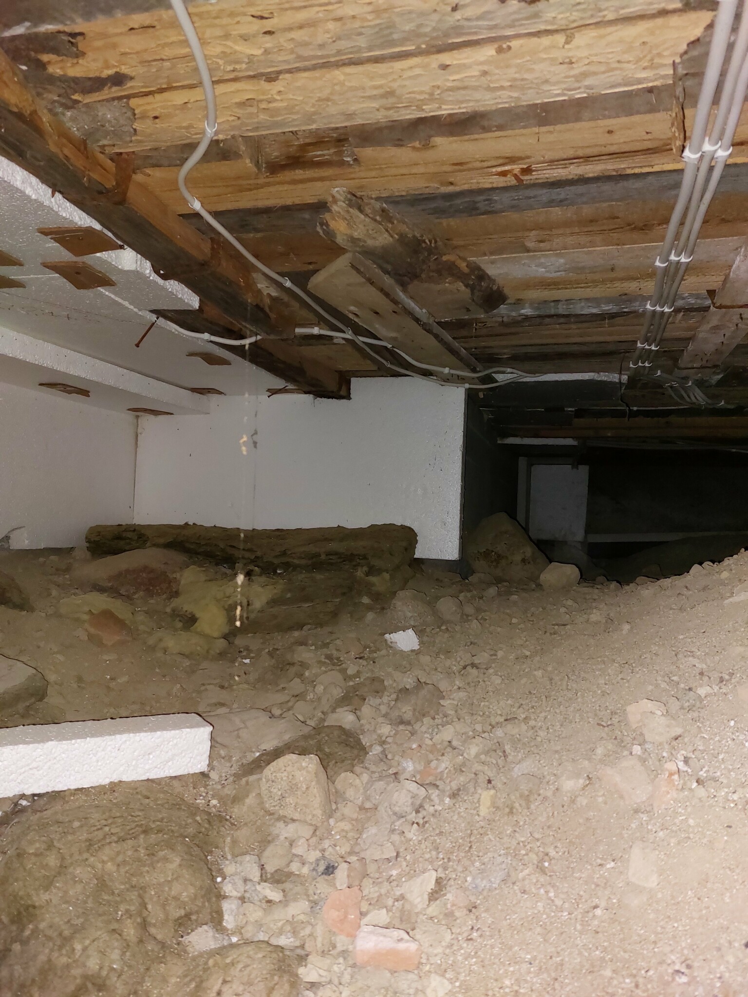

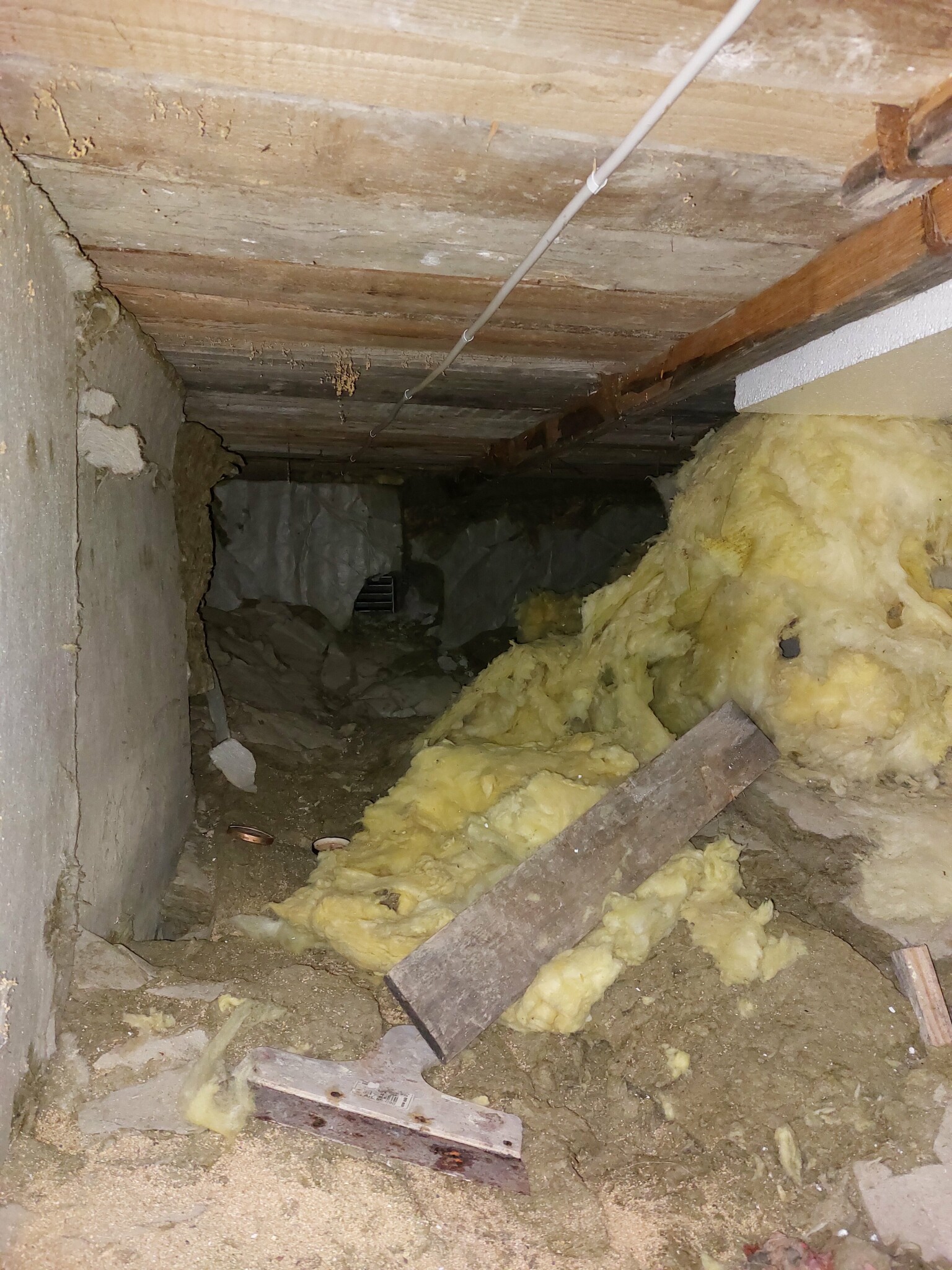

För drygt ett år sedan köpte vi ett hus. Huset byggdes ca 1920 och har ventilerad krypgrund som kan nås från jordkällaren. När man tittar in i krypgrunden som är den delen som ligger under köket så ligger det isoleringsskivor direkt på marken samt lös isolering, se bilder.
Jag är inte byggnadstekniskt kunnig, men är det inte risk för att isoleringen skapar problem med fukt? Bör jag ta bort isoleringen? Vad jag kan se så ser det ut som glasullsisolering som man vanligtvis har i väggen. Det är mjukt inte styvt.
  • Isolering i krypgrund under ett gammalt hus med gula glasullsskivor och lös isolering liggande på marken, träbjälkar i taket.
  • Isoleringsskivor och lös isolering ligger på marken i en ventilerad krypgrund under ett gammalt hus, tillsammans med synligt trä och ett hål i väggen.
  • Isoleringsskivor och lös isolering ligger på marken i en krypgrund under hus byggt ca 1920, synlig trästruktur i taket och rördragning.
Vanligaste åtgärderna, om man läser på hos företag som specialiserar sig på fukt och ventilation, är att rensa rent grunden helt från isoleringen och organiska material, lägg in tät plast mot mark(kan typ bubbelplast med folie), sätt igen ventilation och installera avfuktare.
