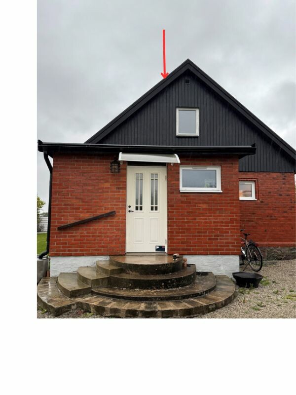

Nedan bifogar jag bild där jag ringar in vart vattnet rinner med väggen samt hur huset ser ut utifrån.

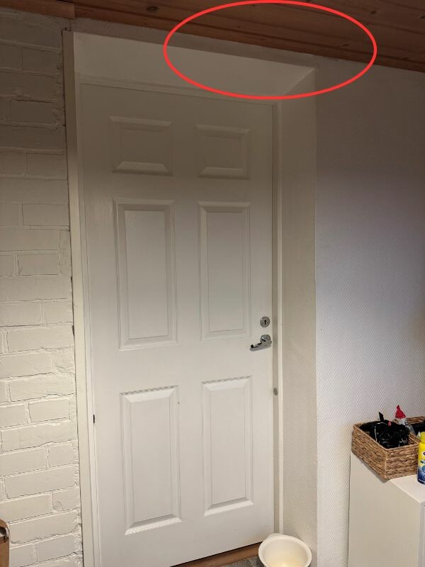

Bild 1: Ringat in i rött där det droppar med väggen

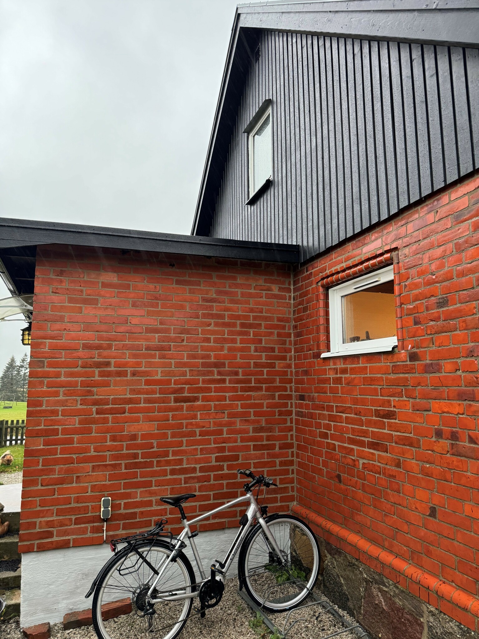

Bild 2: Gjort en pil mot fasaden där läckan är i samma längd som där inne

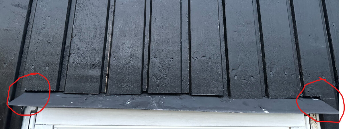

Bild 3: Hur huset ser ut på sidan

Vilket håll regnade det ifrån när det läcker.. i förhållande till huset?

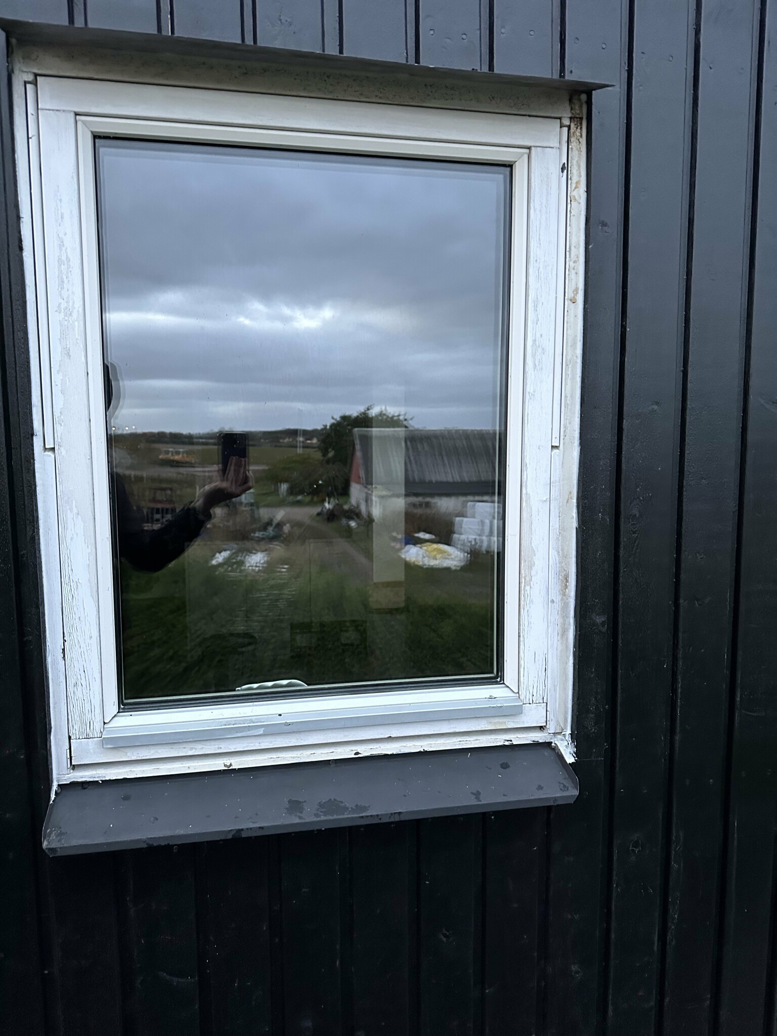

Ta gärna en närmare bild på fönstret och överbleck

Entrén är på södersidan. Upplever att det är som "värst" när det regnar rakt emot söder eller öster.plåtrickard skrev:
Det saknades en del plåt på östra sidan av taket som vi satt dit i efterhand.

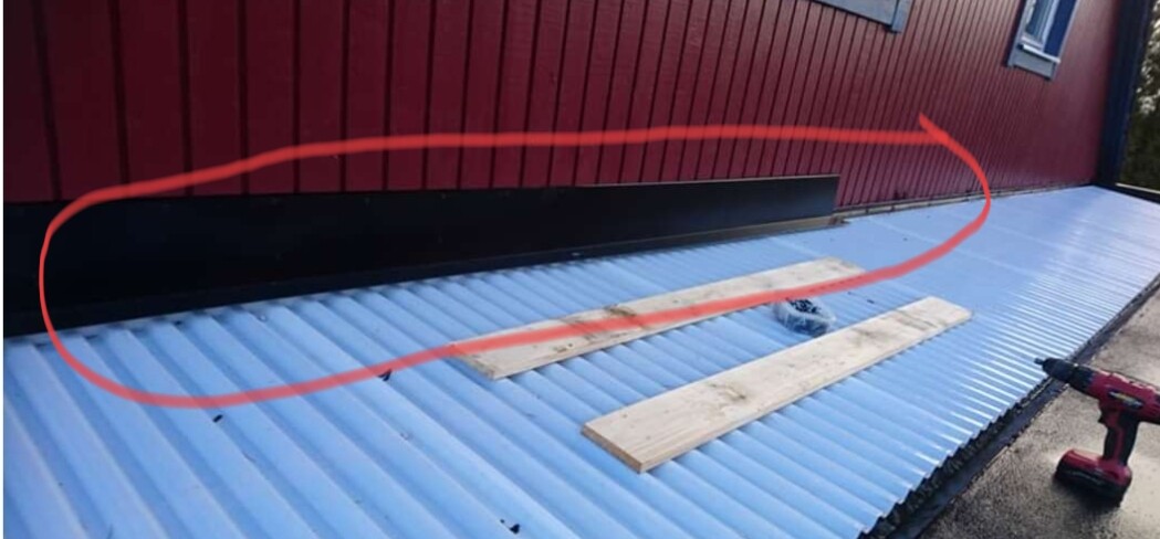

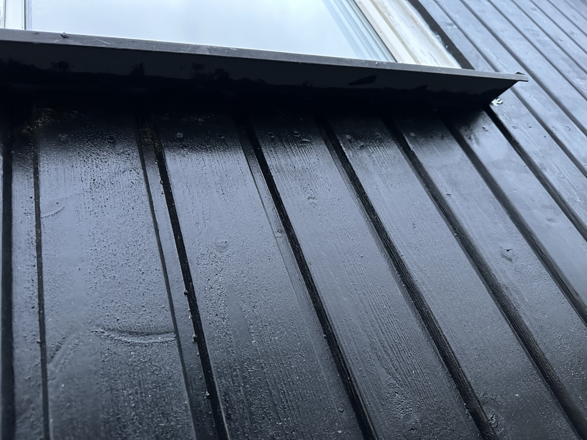

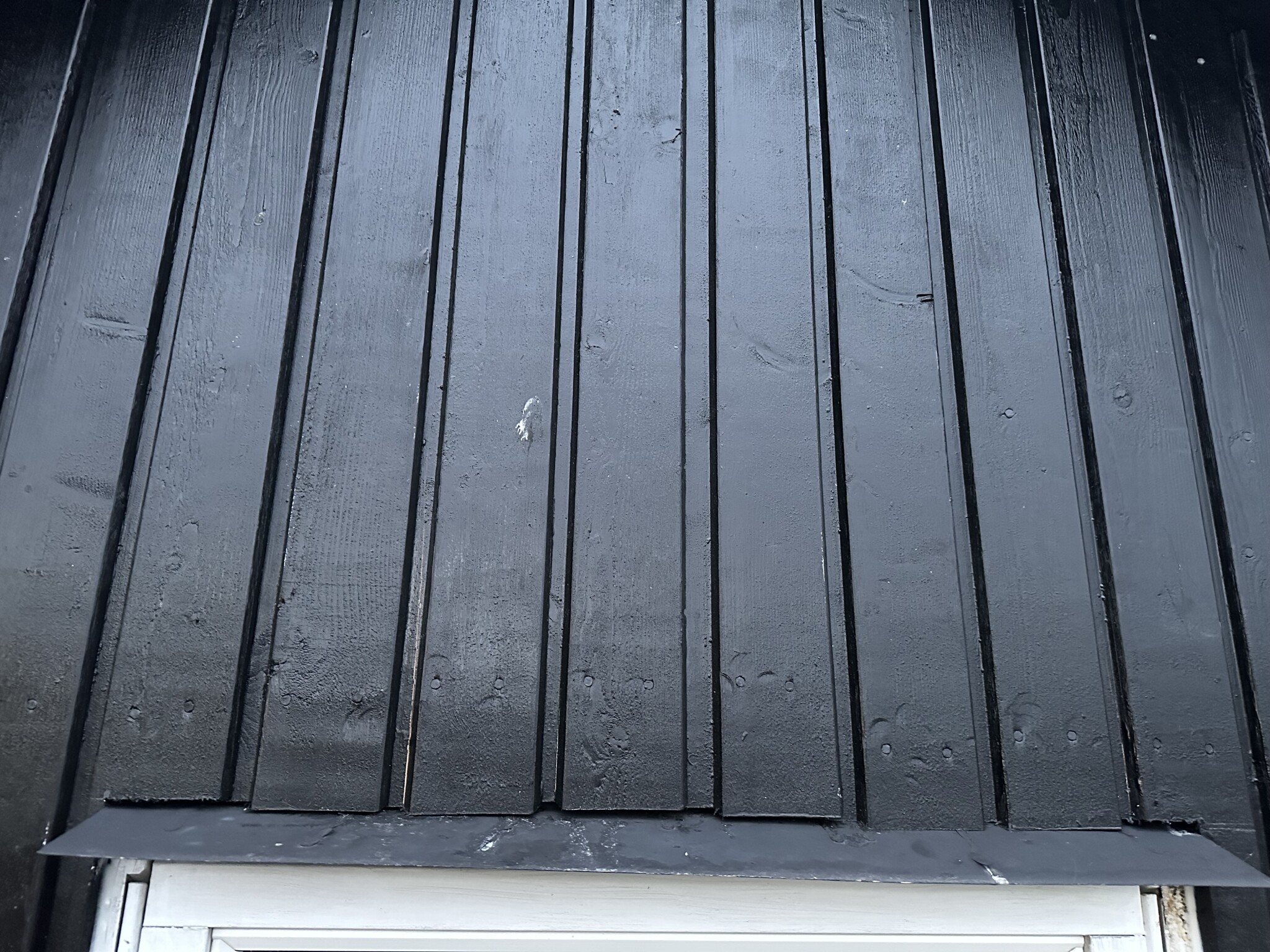

Vi har lagt plåt som ett L mellan taket och väggen och därefter satt vindpappen från väggen över plåten så att det ska rinna ner på plåten och inte hamna innanför pappen. När vi bytte Z-panelen flyttade vi aldrig bläcket från fönstret utan har bara lagt till fog. När vi kikade igår tycker vi inte det ser särskilt blött ut under bläcket.S sinuslinus skrev:
Här är bild på fönstret, över och under. Börjar bli mörkt så svårt att få en bra bild.plåtrickard skrev:
Precis. Det kommer precis ovanför dörröppningen. Syns ingenting på själva innertaket.T tyomka skrev:
Får googla på ståndplåt, vet inte vad det är, haha 😁
Gjorde ni panelen själva?
Är ju en del konstigheter kring fönstret på en sån nivå att hade hantverkare gjort det hos mig har jag inte litat på att det är rätt gjort under.
För kort plåt under fönster och glipan utfylld med silikon. Eller ser jag fel?
Och panelbrädor dikt an plåten ovanför fönstret, kommer ge en begränsad livslängd på trät.
En närstående satte upp panelen.O [old rusty] skrev:Gjorde ni panelen själva?
Inget har förändrats kring fönstret utan det har varit exakt så sedan vi köpte det. Det enda vi gjort med fönstret är att foga runt det en extra gång. Men ingen plåt eller liknande är utbytt där. Färgskillnaden är för att färgen på plåten släppt. Så det mörka är inte någon silikon (som vi satt iaf
