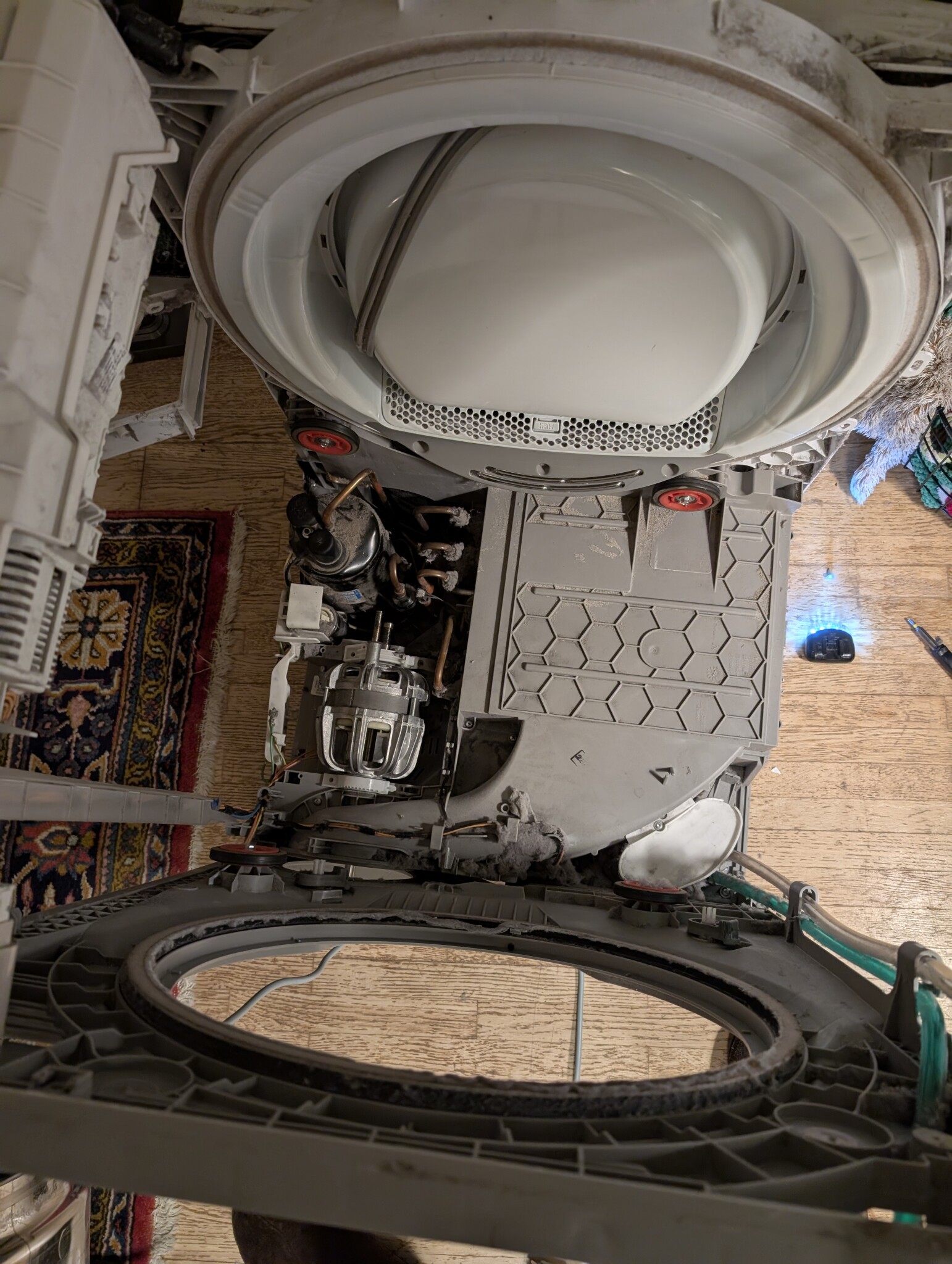

Long story short: Min tumlare Electrolux Perfectcare 800 slutade snurra, så jag skruvade isär den och insåg att det var spännrullen som pajat. Så jag köpte en ny och demonterade tumlaren i samma veva.
Men en fjäder är lös och efter lite sökningar i andra trådar ska den fästas i motorn och chassit. Som jag förstod det var enda lösningen att ta ut trumman för att fästa fjädern inifrån sett, sagt och gjort är halva tumlaren i bitar och trumman ute.
Men. Jag ser ingenstans något logiskt sätt att fästa fjädern, varken på motorn eller något hål i chassit. Jag såg en annan tråd gör på forumet på exakta samma ämne, men min tumlare ser inte alls likadan ut. Bifogat lite bilder, kan någon peka mig i rätt riktning? Så jag snart kan få ihop eländet.
Tusen tack på förhand för all hjälp!
Niklas

Kan det vara så här den ska fästas?

Uppdatering. Efter spännremmen är monterad runt rullen och motorn verkar detta vara det rätta stället!
  • Spännrem monterad runt rulle och motor i en mekanisk enhet med färgade elkablar i förgrunden.
Uppdatering! Eureka, det funkar!

mycket jobb
men som du förstått nu så behöver man bara ta bort vänster sida
returen returen skrev:
mycket jobb
Kikade på andra bilder och då såg det ut som fjädern var fäst på insidan till, så då såg jag som enda utväg att ta ut trumman. Så här i efterhand var det onödigt jobb.
Men men, det funkar så det blev superbra i slutändan!
