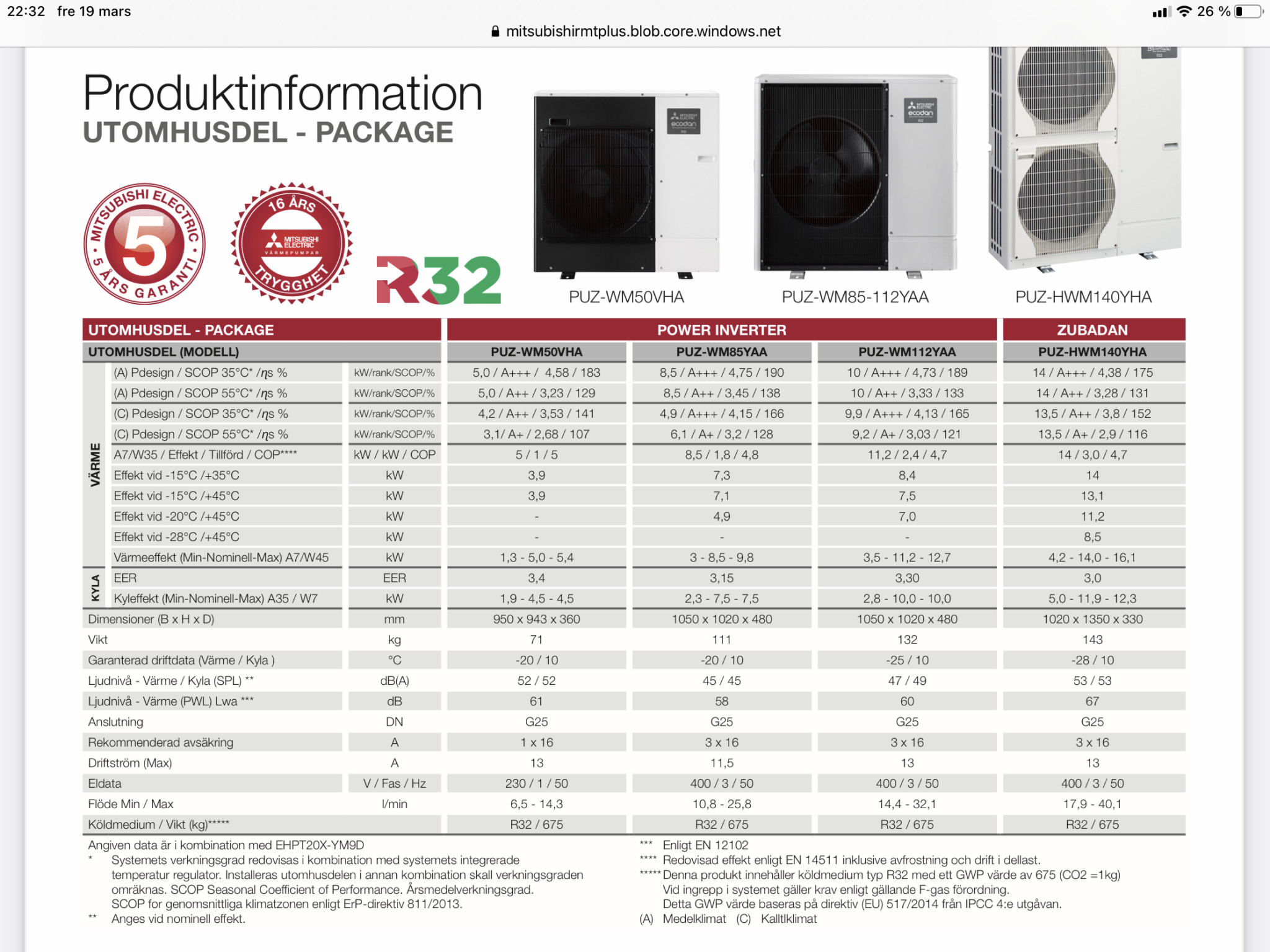

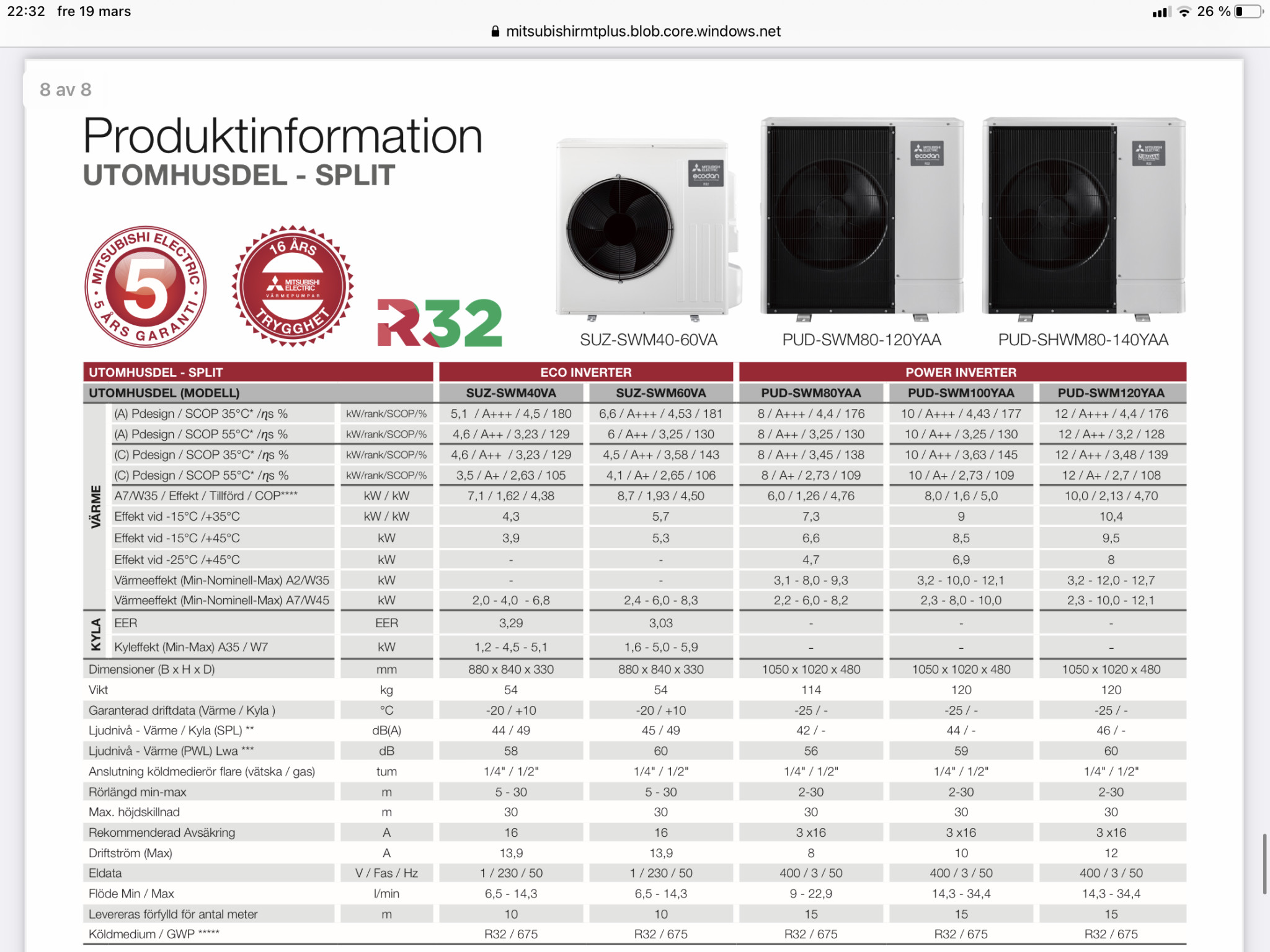

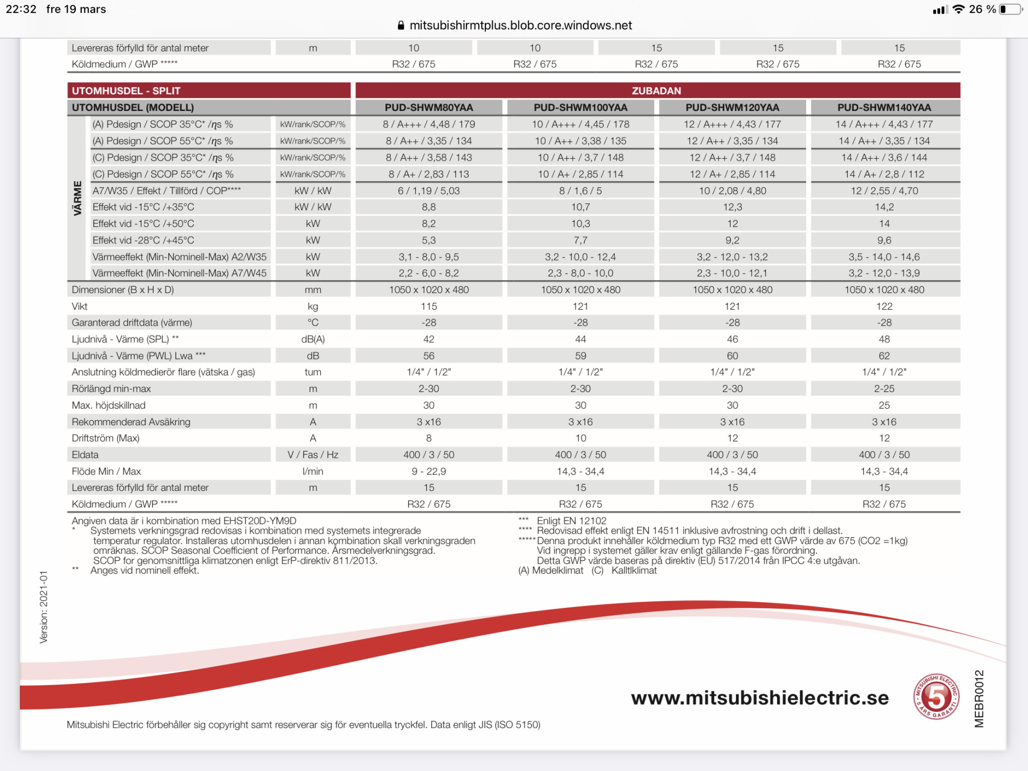

Här kommer lite data med effekter vid olika utetemperaturer och framledning på split och package .
Split har köldmedia ut till utedel
Package har vatten Teknisk datablad med information om effektivitet vid olika utetemperaturer för olika modeller av split och package värmepumpar.
Produktinformationstabell för utomhusdelar av split-system för uppvärmning, med tekniska specifikationer och bilder av fyra enheter.
Produktinformationsblad för värmepumpar med data om effekter vid olika temperaturer.
Package har vatten [bild][bild][bild]
Tyvärr ger de inga COP uppgifter vid annat än +7/35 resp 45.
Jag tror det är hugget och stucket när det gäller effektivitet för vad TS skall välja, både ctc och niben fick väl väldigt höga testvärden i senaste Folksam testet. Men det är alla kända märken. Gäller bara o ta rätt storlek för det behov TS har.
Inte specifikt COP vid olika utetemperaturer och olika framledning
SCOP kan ge en fingervisning vid dom 2 olika zonerna, tänk på att kika på dimensionerad effekt (p-design) bör vara likvärdig för dom modeller man jämför med !!
är det likvärdiga effekter vid tex -15 ute och samma framledning så är det troligen rätt små skillnader om man jämför dom stora kända tillverkarna
Minst lika viktigt som märke och modell är att installatören justerar in allt rätt om inte kunden har full koll på detta
