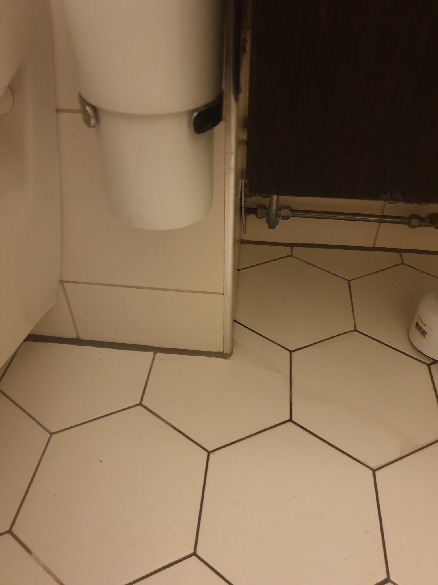

Efter att jag fick ett stopp i toaletten som tog mig lång tid att fixa började min toalett rinna efter spolning. Det känns som att det börjar rinna efter att vattnet fyllts efter spolningen men jag är inte säker eftersom det rinner bakom väggen. Det rinner inte mycket men rinner gör det.

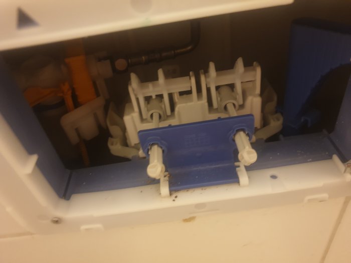

Jag har lyckats öppna luckan bakom spolknapparna men kommer inte åt så mycket så jag vet inte vad jag kan göra härifrån.
Har ni några råd?

Kommer det från väggen/trumman? :thinking:
Har du inget skvallerrör/läckut som sig bör i "lådan" för fixturen?
Kommer läckan från bakom porslinet mot väggen?

Hmm, på bild 2 ser man var vattnet rinner. Från under mellanväggen där toaletten är installerad. Jag har en annan lucka som jag kan öppna och där finns bara två rör som går till mitt värmeelement.

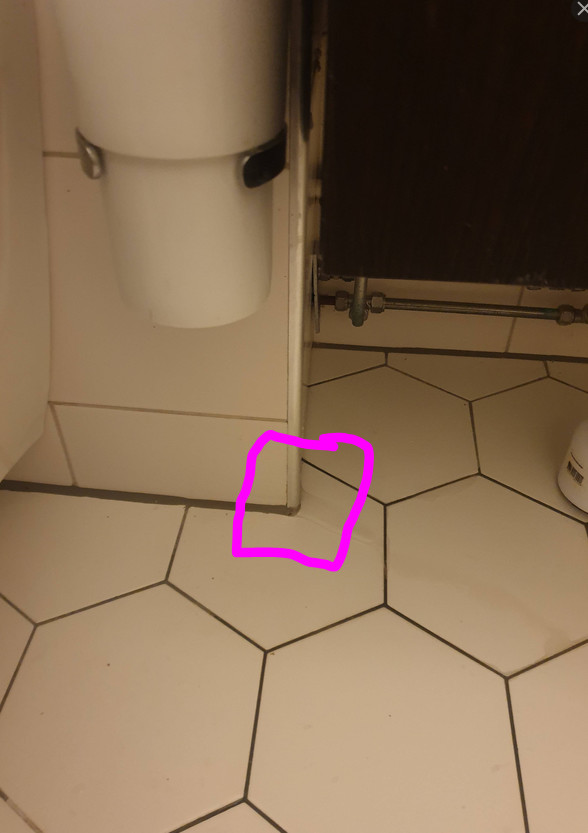

Kommer vattnet från min markering så har du nog inte sy mycket till val. Där ska inget vatten rinna.
Har du tätskiktat hela insidan av utrymmet när fixturen installerades?

Det vet jag inte om det har gjorts. En firma renoverade hela badrummet. Vad föreslår du att jag gör?
Jag gissar på en koppling läker, den enda som bör finnas inbyggd är den där som syns där du öppnat för spolknappen. se om det är den som läker, då är det bara skruva åt.
Alt om du haft stopp kan det vara så att det tryckt upp också, jag har varit med om vägghända som har läkt vid avloppet när det varit stopp. Dock inte på isidan utan mellan toalett sitsen och väggen.

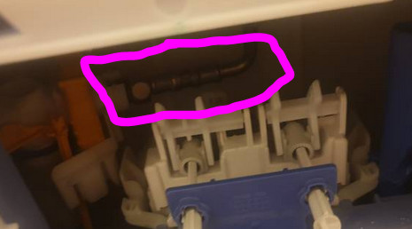

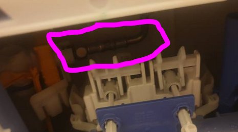

Läcker det här så rinner ju eventuellt läckande vatten rakt ner i behållaren för spolvattnet, ej ner på golvet.
Men det kan ju kanske finnas fler kopplingar som inte syns...
Ja det har du ju rätt i.

Det läcker inte där och inte något från utsidan. Jag ska testa men jag gissar att det är tappvattnet som rinner. Vattnet rinner efter att cisternen har fyllts men det kanske rinner redan efter att jag har spolat eftersom jag inte kan se där under.
