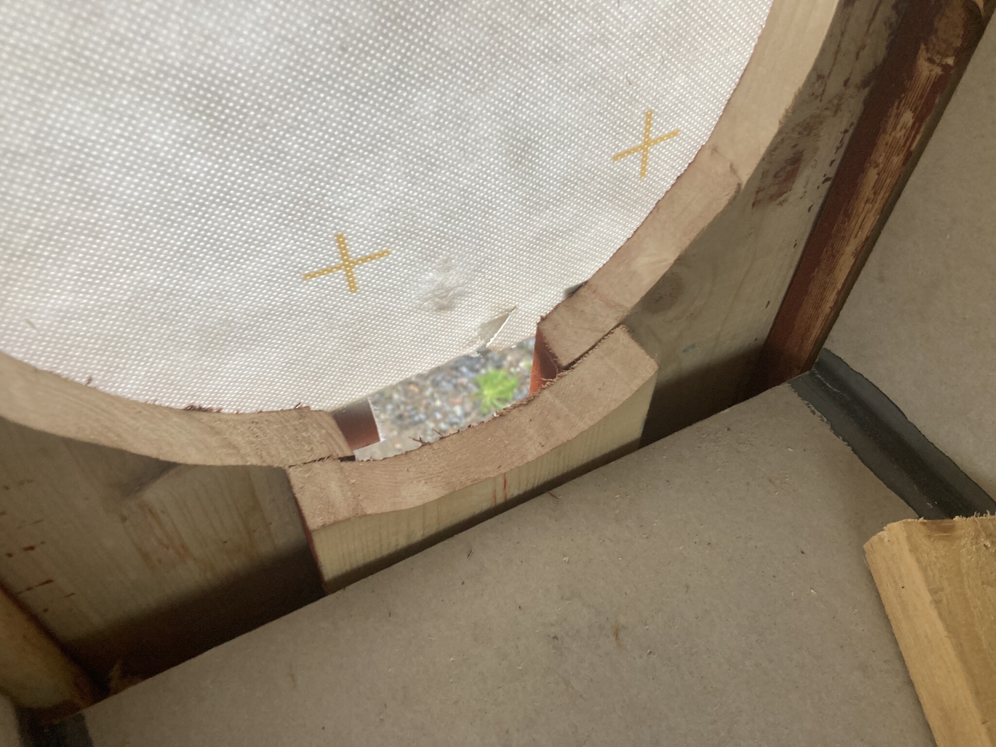

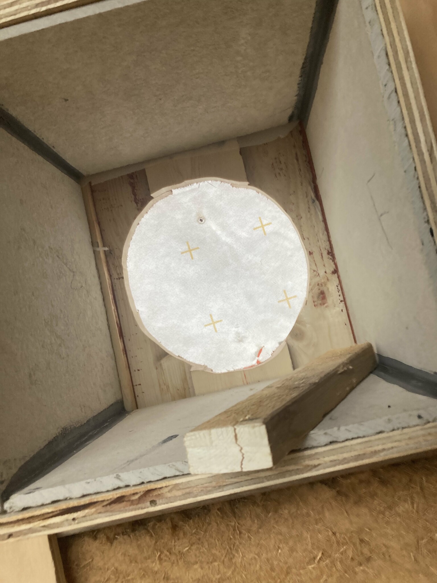

Ska montera vedspis och gå genom vägg med rökrör. Byggde en låda med plywood och fibercement skiva invändigt och storlek blev 5 cm mellanrum till röret och det ska jag isolera med brandsäker isolering. Men eftersom täckplåten var rund som jag fick med som ska vara på fasaden så hade det blivit för stort hål om jag hade gjort ett fyrkantigt hål på fasaden. Är detta ok och ha 3 cm till fasad tro?

Det får du fråga sotaren som ska besikta..
Men känns lite lite...

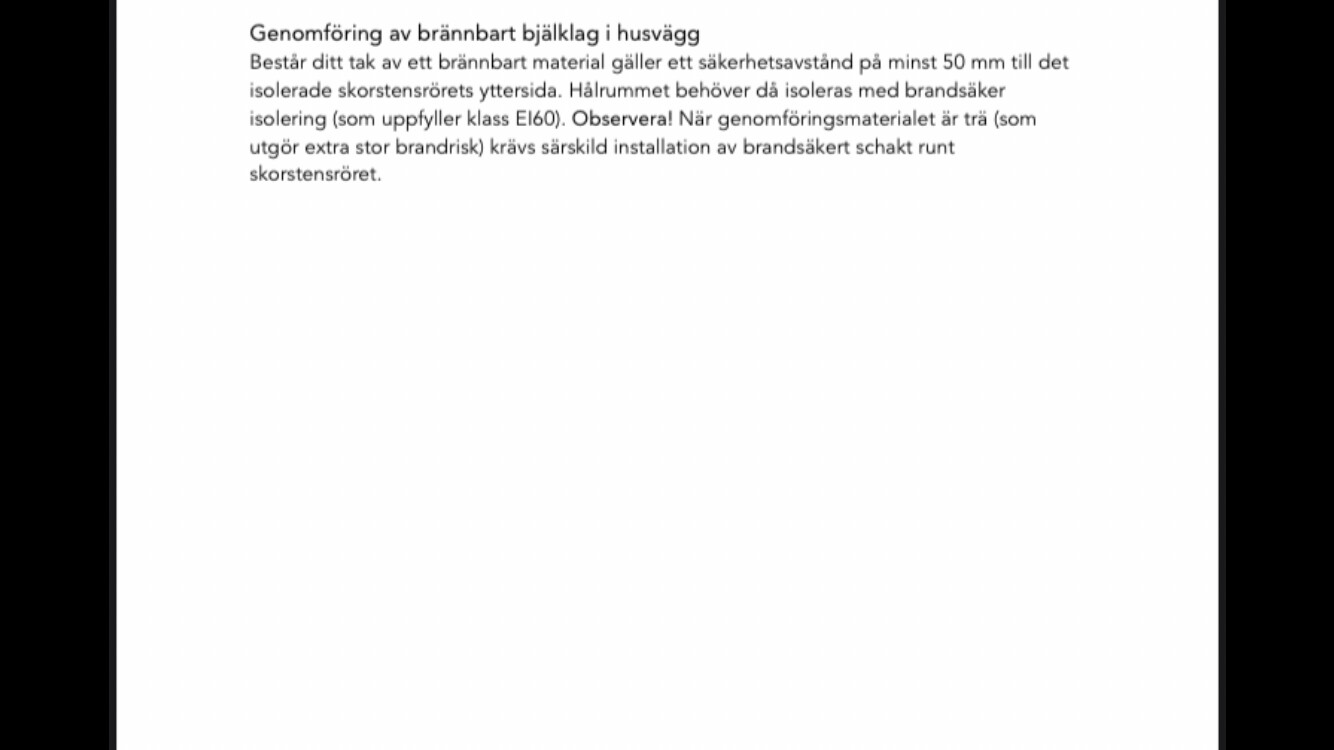

Vad står det i monteringsanvisningen?
Sant.. 5 cm från brännbart till skorstens rörets utsida ( bifogar beskrivning i säkerhetsmanualen från där ja köpte kittet från)
Ja installerar verspisen i en byggbysha( för tillfället) så behöver egentligen inte kalla in en sotare nu om jag har förstått de rätt, men vill ändå göra de korrekt för framtida besiktning om huset skulle skrivas om som attefall.
