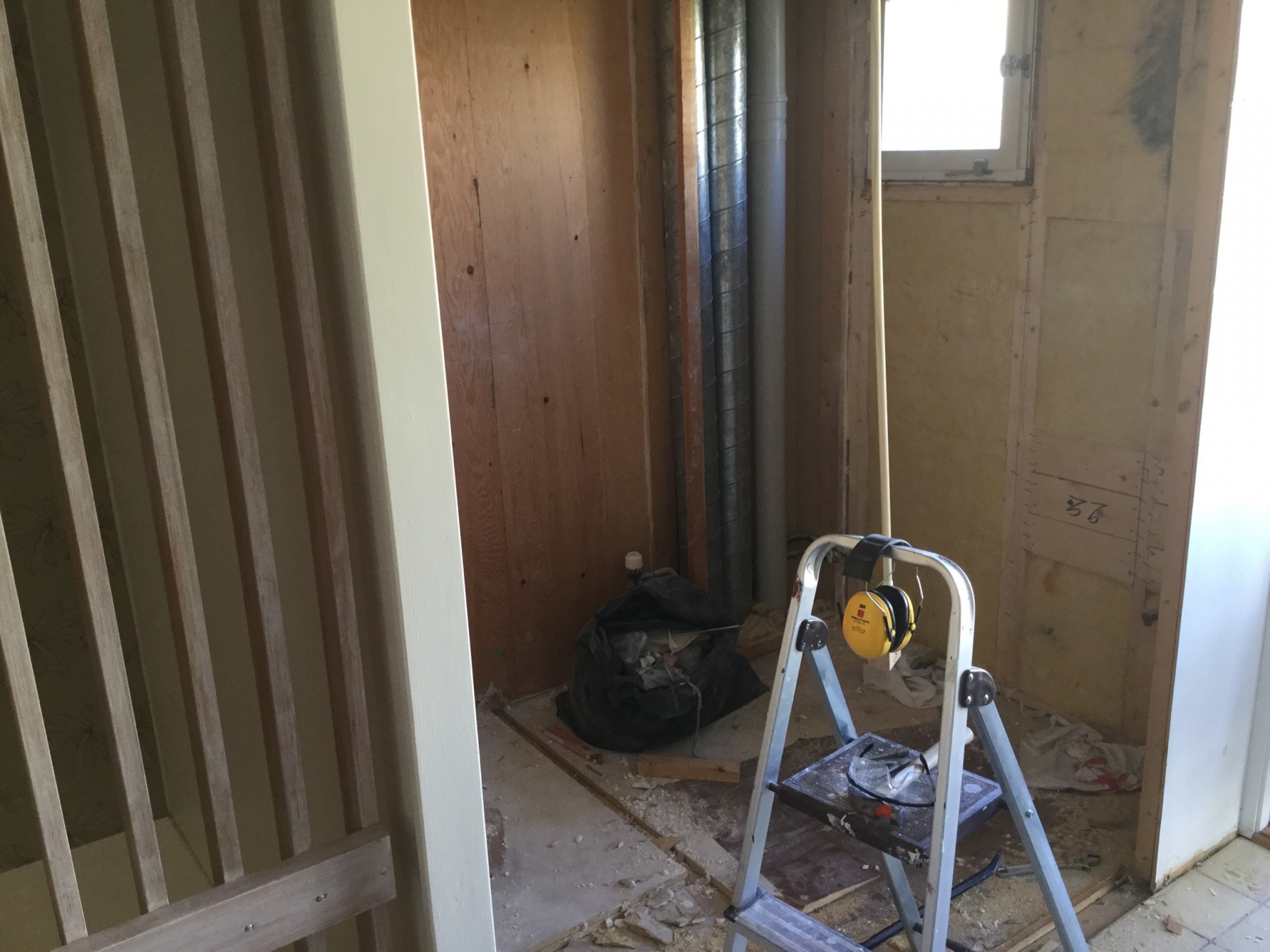

När jag rev det gamla badrummet så var det bara på väggen mellan badrummet och radhuset bredvid som en plywoodskiva satt uppsatt. Utanpå plywooden satt en åldersbeständig plast och sedan kom gipset och därefter våtrumsmatta.
Nu till min fundering, jag ska sätta konstruktionsplywood utanpå den gamla plywooden för att stärka upp den innan gipset, men ska jag även sätta upp ny åldersbeständig plast? Och ska den i så fall sitta mellan de två plywoodskivorna eller utanpå den nya konstruktionsskivan?
