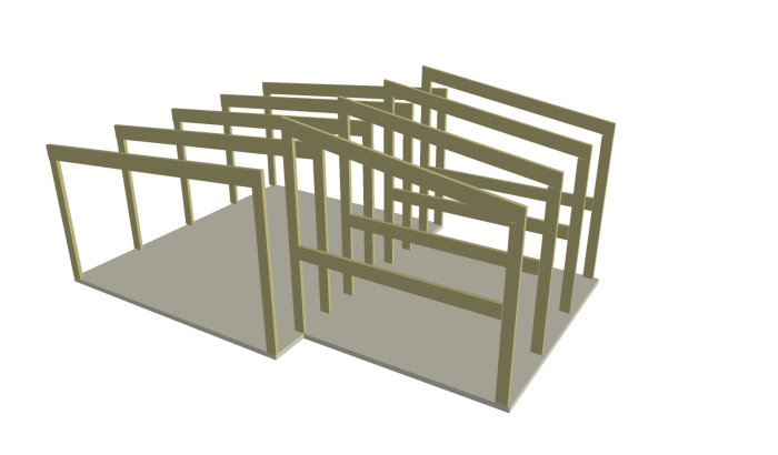

Genom att dela upp det hela i två volymer kan du lättare styra projektet så att det blir så idealt som möjligt. Kanske kan stommen se ut som nedanstående bild. Keep it simple!
Schematisk illustration av en enkel byggnadsstomme med två separata volymer.
fredrik.johansson
Ingen dum idé alls! Ser lite lätt dyrt ut bara, känns som mycket limträ?
Det behöver inte bli så farligt. Limträ är ca tre gånger så dyrt som konstruktionsvirke, men med c/c 2,4 meter för stommen kan man använda ganska klent virke till resten. Du behöver limträ för de stora spännviddernas skull. Det är också viktigt att få infarterna på rätt ställen, annars måste du göra komplicerade avväxlingar. Dessutom kan du få in ljus till loftet som blir mycket trevligare på det sättet.
8x8 m bjälklag utan stolpar borde vell gå bra att bygga med fackverksbalkar av konstruktionsvirke.
