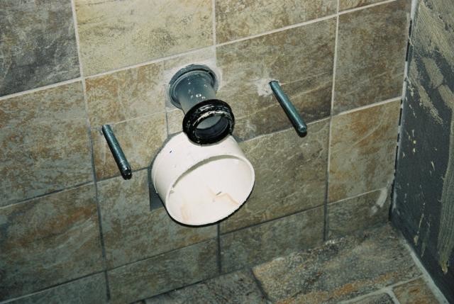

25. Äntligen monteras wc stolen på modulen (IDO låg modul)

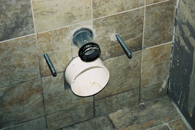

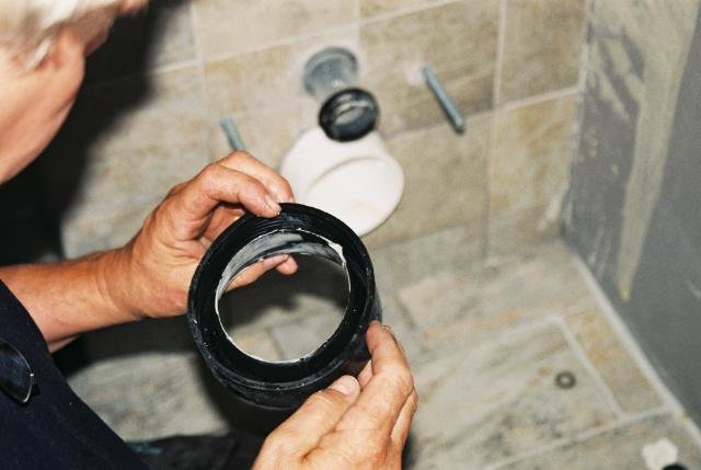

26. Dagen efter läcker det spolvatten (ej avloppsvatten) från wc stolen. Tyvärr kan vi inte komma förrän tidigast nästa vecka, säger butiken.
27. Efter fyra besök under nästa vecka från "VVS" snubben läcker det fortfarande spolvatten.

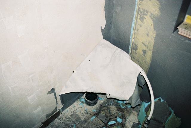

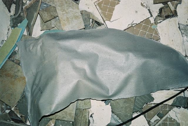

32. Tätskiktet som rollats på lossnar i stora sjok - ungefär som att riva loss en sida ur morgontidningen.
33. "De har skippat primern", säger rivningskillen - "j'vla byggfusk" tillägger han. Tur att Ni river ner sk*ten annars hade ni fått kaklet i huvet någon dag framöver. "Har aldrig sett något liknande - hur f'*n kan man fuska så här...?"

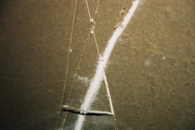

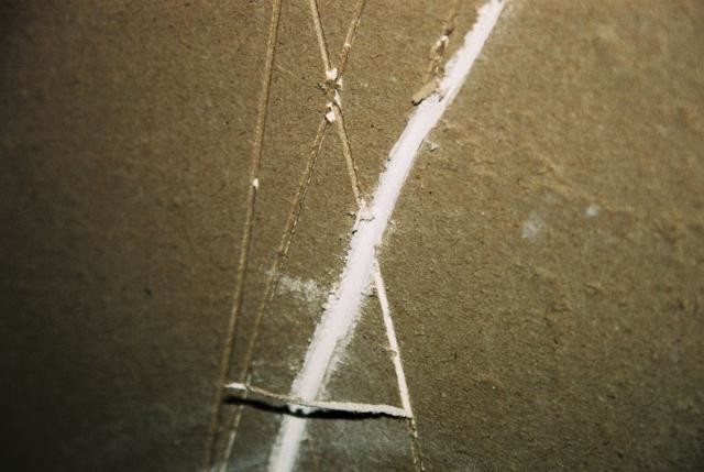

34. "Kolla in byggskivan under fönstret också", säger byggkillen, och petar med kniven i skivan, "gipsskiva - också j*vla byggfusk, det är inte tillåtet att sätta under tätskiktet".

p.s. antalet bilder är ju begränsade i forumet men här är några som vi tog:
Inloggade ser högupplösta bilderLogga inSkapa kontoGratis och tar endast 30 sekunder

Verkligen... och ovanpå alltihopa så lägger man ingen slinga under toalettstolen.Mikael_L skrev:
Har dessutom aldrig sett en elektriker som klamrar fast slingan.
De använder smältlimpistolen och lägger den alltid i snygga slingor med 100mm mellanrum utan att behöva ta till sådna slingriga vägar som i detta fallet.
Kan ju bara beklaga TS !! :blushing:
Ja det var (bl.a.) det jag menade med att vara 'kreativa' ...Paul-Staffanstorp skrev:
Det syns ju tydligt att först ser det ut, i princip, som det bör se ut...
Men sen, ajajadå, kabeln är för lång, var gör jag av den nu
Dessutom är det tveksamt om de primat golvet som de satt kabeln på före flytspacklet.
Golvvärmekabelns utläggning är rena katastrofen.
