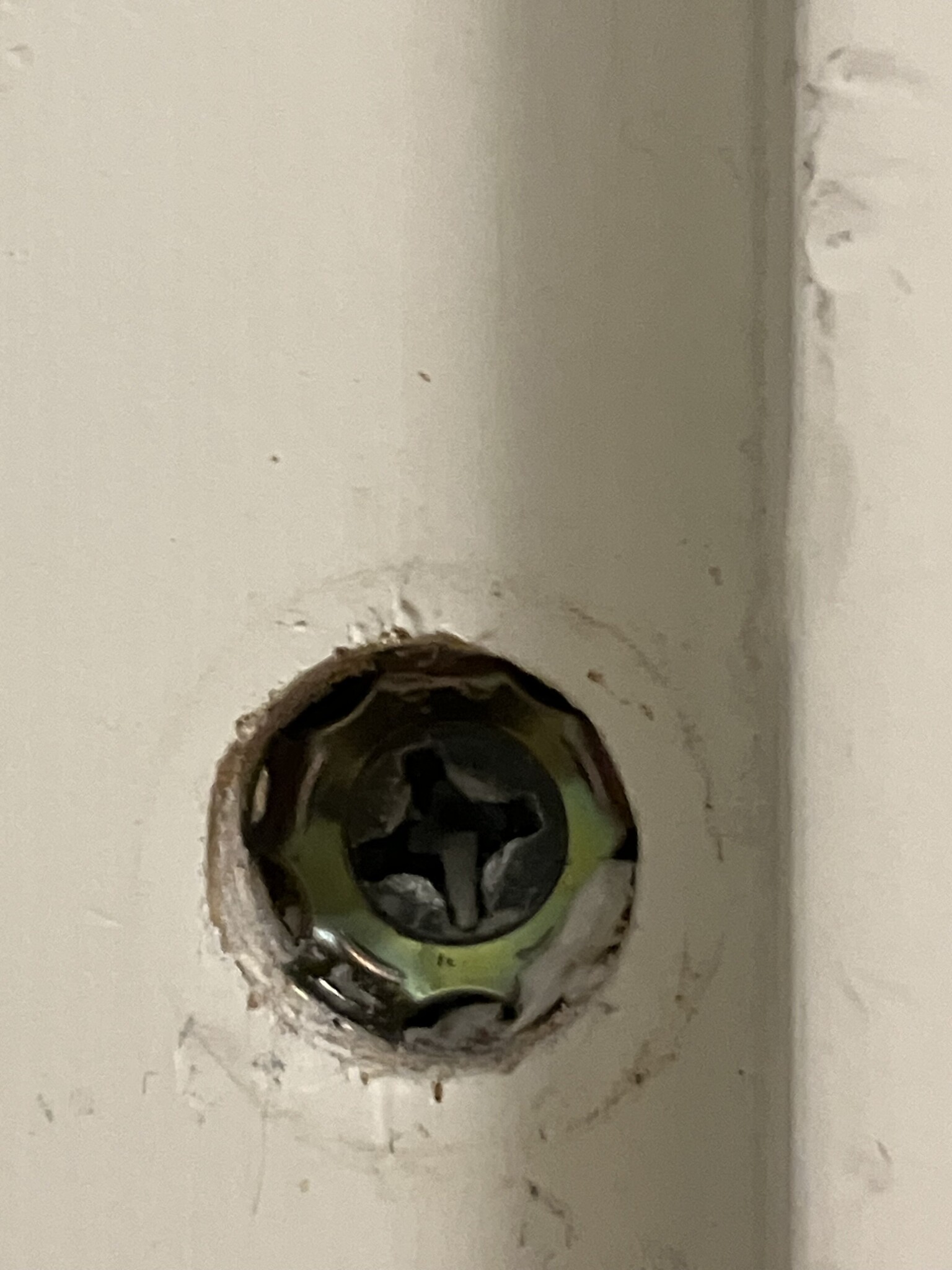

Skulle vända dörrkarm till ett sovrum, men när foder och täcklock för karmskruv var bortplockat funkar inte T-nyckel och monterings/justeringsverktygen.
Det går att skruva så att karmen kommer loss från väggen på ena sidan men då knakar det på andra sidan när jag försöker skruva ut karmskruv från väggen.
Hjälp!

Kan det vara så att det är en lös karmhylsa som är skruvad utifrån, och sen en vanlig skruv.

Ingen aning, då borde ju skruven gå att skruva ur utan problem. Vid urskruvninc sitter liksom skruven fast kvar i karmhylsan så det blir omöjligt att lossa dels översta skruvarna och karmen utsätts för spänningar
Ja, då borde skruven gå att skruva ur. Sedan använda karmyckeln. Har inga fler idéer just nu.
Tigersåg m metallblad. Kapa skruv bakom karmen.
Gör sen vad du vill.
Jag tycker det ser ut som en karmskruv utan hylsa eller en vanlig skruv som kombinerats med en slagbricka (minns inte namnet på dessa brickor) som låser skruven så det blir möjligt att justera karmen.
För att demontera så bryter man bort brickan sedan bör det gå att skruva ur skruven men man kan behöva trycka på sidostycket medans man lossar första biten av skruven så inte karmstycket rör sig.
Nu handlade det väl lite mer om än en justering... Typ vända 180 grader.
Så kapa skruvarna!

Man tar en flat skruvmejsel och bockar till en eller två av "vingarna" sedan får man lös brickan och kan skruva ur skruven, det är enklare än att kapa skruvar samt kräver färre verktyg.
Sedan kan man vända karmen och återmontera. det går ofta att rikta brickan och slå dit den igen om så önskas.
