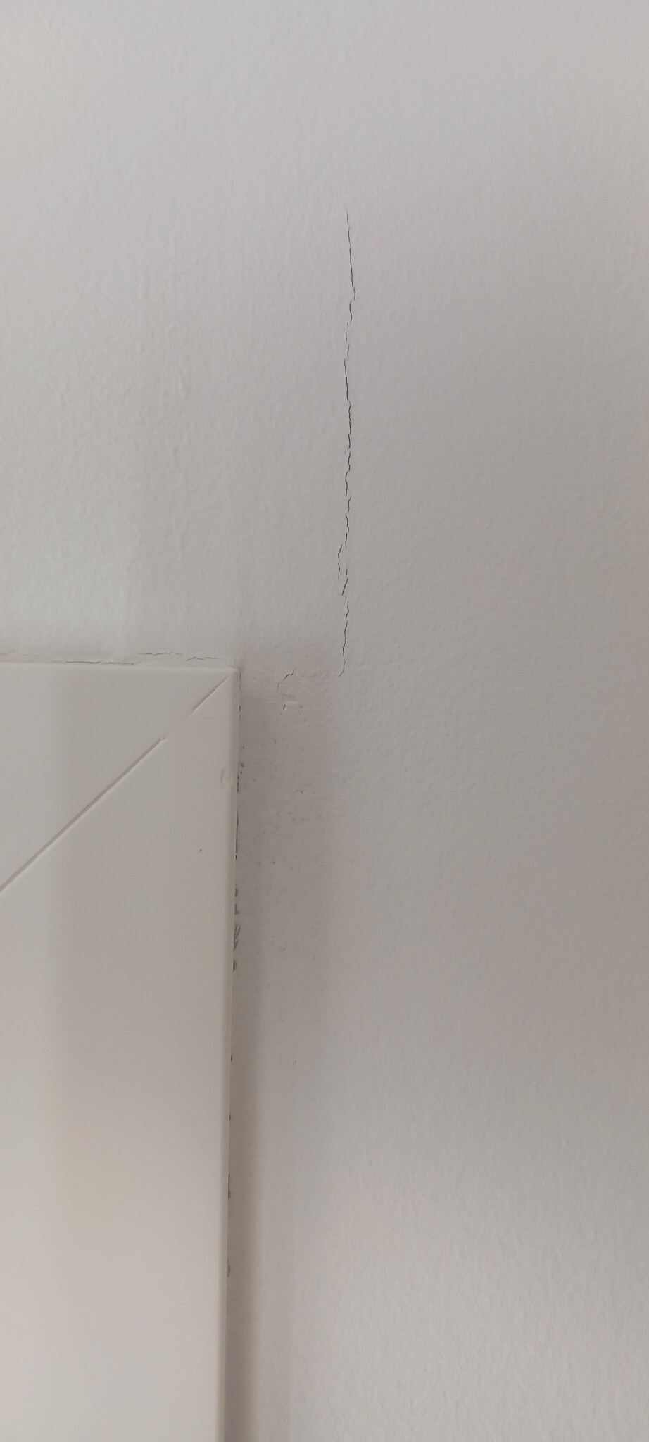

Hejsan!
Är det nån här som kan förklara varför det blir såna här sprickor i väggen? Är det allvarligt att man behöver åtgärda det eller?
  • Spricka i vit vägg vid hörn, nära en dörrkarm, med frågor om allvar och behov av åtgärd.

Kan det tänkas vara ett trähus?

Det är kedjehus, tegelhus

Innerväggarna torde ändå vara av trä. När det (eller väggskivorna) rör sig t.ex. på grund av värme så skapas sprickor i tapet eller väggfärg. Det är vanligt att få dem vid dörrar och fönster.

Tack Tack för svaret! En fråga till, behöver man åtgärda dessa sprickor omedelbart då eller är det lugnt?

Ser att du har en annan tråd med samma frågor. Det är alltså estetiskt. Måla eller tapetsera som du vill...
