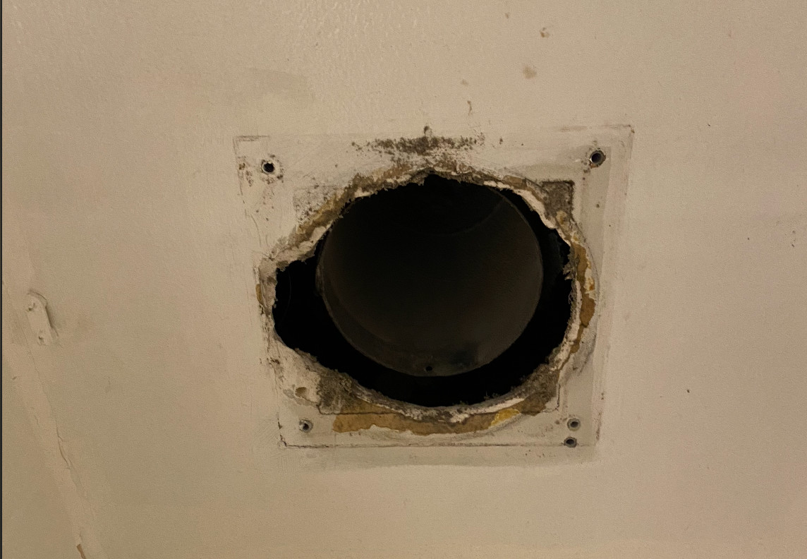

Vi fick no-no vid kontroll i vår toalett kring gallret vi använde — har självdrag och fick då uppmaningen av personen från kyl-o-frys (också kring köksfläkt vi va tvugna att stänga av filter) att "bara att köpa en 125a".

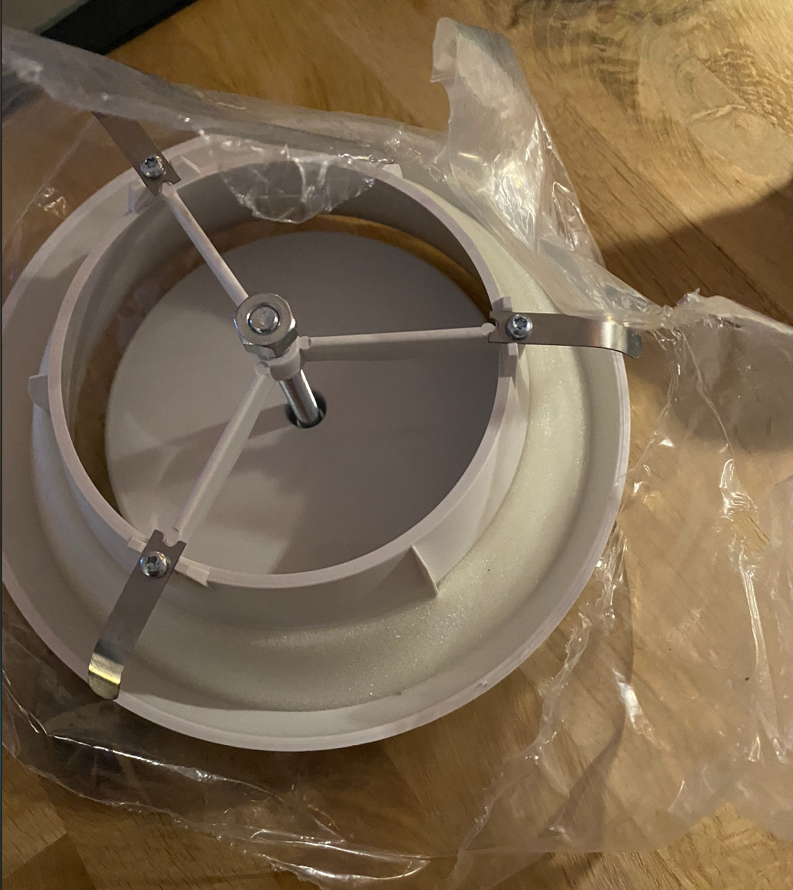

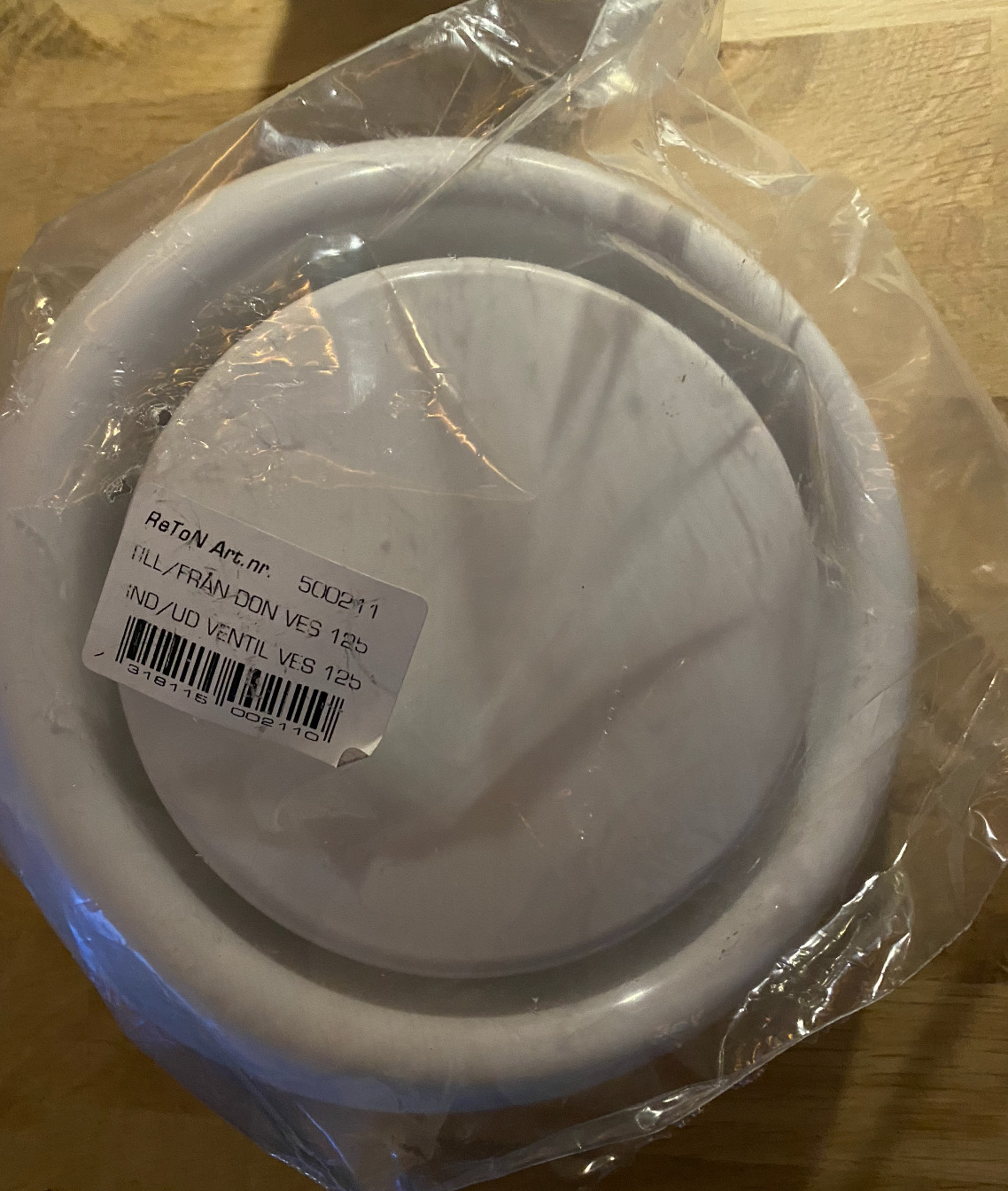

Detta gjorde jag, se bilder, men röret är dock bara 100mm. Det är även lite distans från rör-mynningen till gips-taket på några cm...

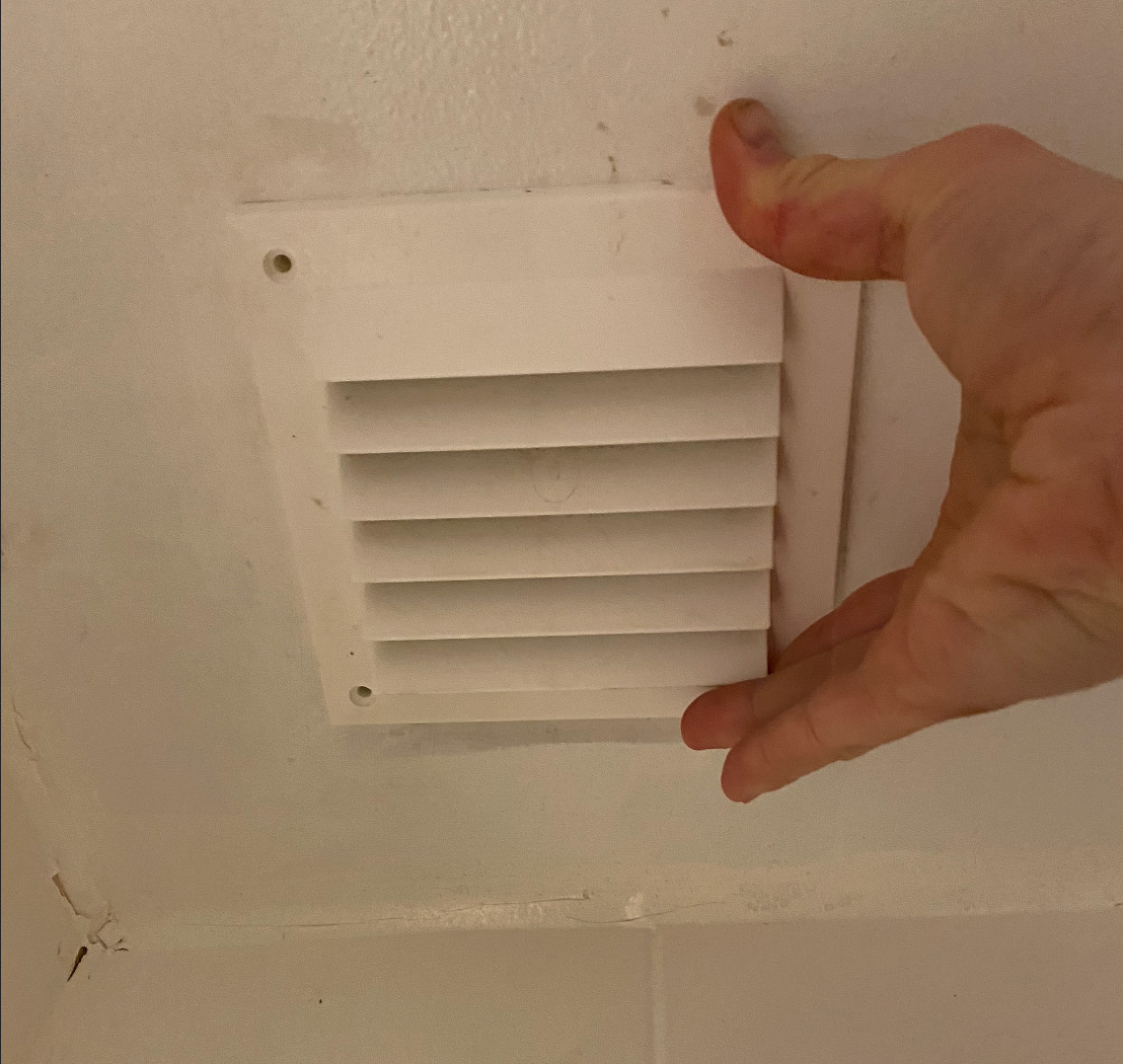

Va är det jag behöver för ventil här? rent estetiskt vill jag gärna ha något likt den som jag köpte alt. Vi måste även ta hit en fackman för att få OK att vi har bytt ventil...
vad göra, ni som kan?

  • Ny ventilationsspets 125mm i öppen plastförpackning mot träbakgrund, ej passande för 100mm rör.
  • Ventilgaller i förpackning, märkt för 125mm anslutning, inköpt efter rekommendation för ventilationssystem.
  • En 100mm ventilationsrör utstickande från ett hål i gipsväggen med en synlig ram och spår av mögel runt kanterna.
  • Ventilationsrör på 100 mm i hål i gipstak med synliga sladdar och rörmokararbete.
  • Vit ventilationsgaller i tak hålls av en hand, synlig mismatch mot 100mm rör.

Om röret bara är 100 mm så ska du väl rimligen ha en 100 mm ventil. Långmuffen är en bra idé för att få röret i nivå med gipset.
HbergKreatör
