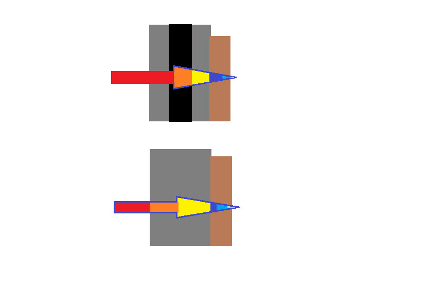

När du bygger vägg som är under mark med isolerblock behöver du tjockare isolering/isodrän eller liknande på utsidan. Detta för att den varma luften på insidan inte ska kondensera inne i väggen och då skapa fuktskador. Har du tjockare isolering på utsidan blir hela väggen varm och då kondenserar den varma luften utanför väggen i isoleringen. Angående återfyllningen kan du minska jordtrycket markant genom att öka på isolertjockleken högre upp. Tänk dig en jordhög som ligger fritt. Den har inget jordtryck i sidled. Då kan man bygga upp en rak vägg med isolering bredvid utan tryck i sidled.
Det låter märkligt. Menar du att Finja har fel i alla deras exempel där endast en skiva används? Och det är inte bara att de "råkat" rita en, för längst ner ritar de dubbel när man har en sockel.O Oaken skrev:När du bygger vägg som är under mark med isolerblock behöver du tjockare isolering/isodrän eller liknande på utsidan. Detta för att den varma luften på insidan inte ska kondensera inne i väggen och då skapa fuktskador. Har du tjockare isolering på utsidan blir hela väggen varm och då kondenserar den varma luften utanför väggen i isoleringen.
Eller du kanske inte menade tjockare som i 20cm, utan att du bara menar att det ska vara åtminstone en skiva? (eftersom jag redan skrivit jag ska ha 10cm så tolkar jag ditt inlägg som ett påpekande att det inte räcker).

Isoblock är jättebra över mark. Under mark kan isoblock ställa till det med fuktvandringen. Detta är min personliga åsikt och grundar sig på arbete med dräneringar och husgrunder under många år. Jag rekommenderar ingen att bara sätta ett lager isolering. Med isolering menar jag Isodrän eller liknande skivor.
Ok hur märker man det? Som i mitt fall där jag bara ska ha puts på insidan. Blir väggen fuktig på insidan? Eller inne i väggen som du skrev, hur vet man det? Rinner det ut längst ner vid golvet eller har du märkt först när man rivit?
Fick inget svar av dig på hur detta märks.O Oaken skrev:Isoblock är jättebra över mark. Under mark kan isoblock ställa till det med fuktvandringen. Detta är min personliga åsikt och grundar sig på arbete med dräneringar och husgrunder under många år. Jag rekommenderar ingen att bara sätta ett lager isolering. Med isolering menar jag Isodrän eller liknande skivor.

Men hur menar du att det blir mer kondensproblem i isolerblock? Är det på grund av att den är "ihålig" (isolering) till skillnad från en solid sten? För med isoleringen borde ju punkten där den varma lyften kondenserar skjutas utåt från väggen och bli avkyld längre ut än mot ett normalt block? Ungefär som jag försökt illustrera på bilden. Menar du att på ett isolerblock så kommer luften ändå bli för kall redan efter att den passerat blockets isolering (alltså redan inuti blocket) när man bara har en isodränskiva? Men med ett vanligt block så sker väl detta minst lika tidigt? T.ex. närmare insida vägg där man har puts.
Tänker jag fel?
Den övre är alltså ett isolerblock där svarta är isoleringen. Det bruna är isodränskiva. Det gråa är murstenen.
Pratade med en ansvarig på Finja som menade att han tryggt kan säga att ett lager isodrän räcker. Inte för att det är det jag vill höra utan för att de verkligen menar det. Sen lite tekniska förklaringar som var lite för avancerat för mig att återge.
Han personligen tyckte dock jag skulle ha lite mer dränerande material (förutom högst upp) att återfylla med. Och måla med silikatfärg men det är kanske standard.
Webers isoblock ska inte användas under mark och Finjas block har bara använts under mark i 4 år så han menade att eventuella dåliga erfarenheter inte kan vara baserade på deras block.
Men det kanske inte är nån jätteskillnad på olika isolerblock visserligen... (tänker jag) och 4 år kanske är för kort tid utvärdera. Men eftersom både Finja och Isodrän säger ett lager räcker så får jag väl lita på det. Lovar återkomma ifall jag får fuktproblem i framtiden.
