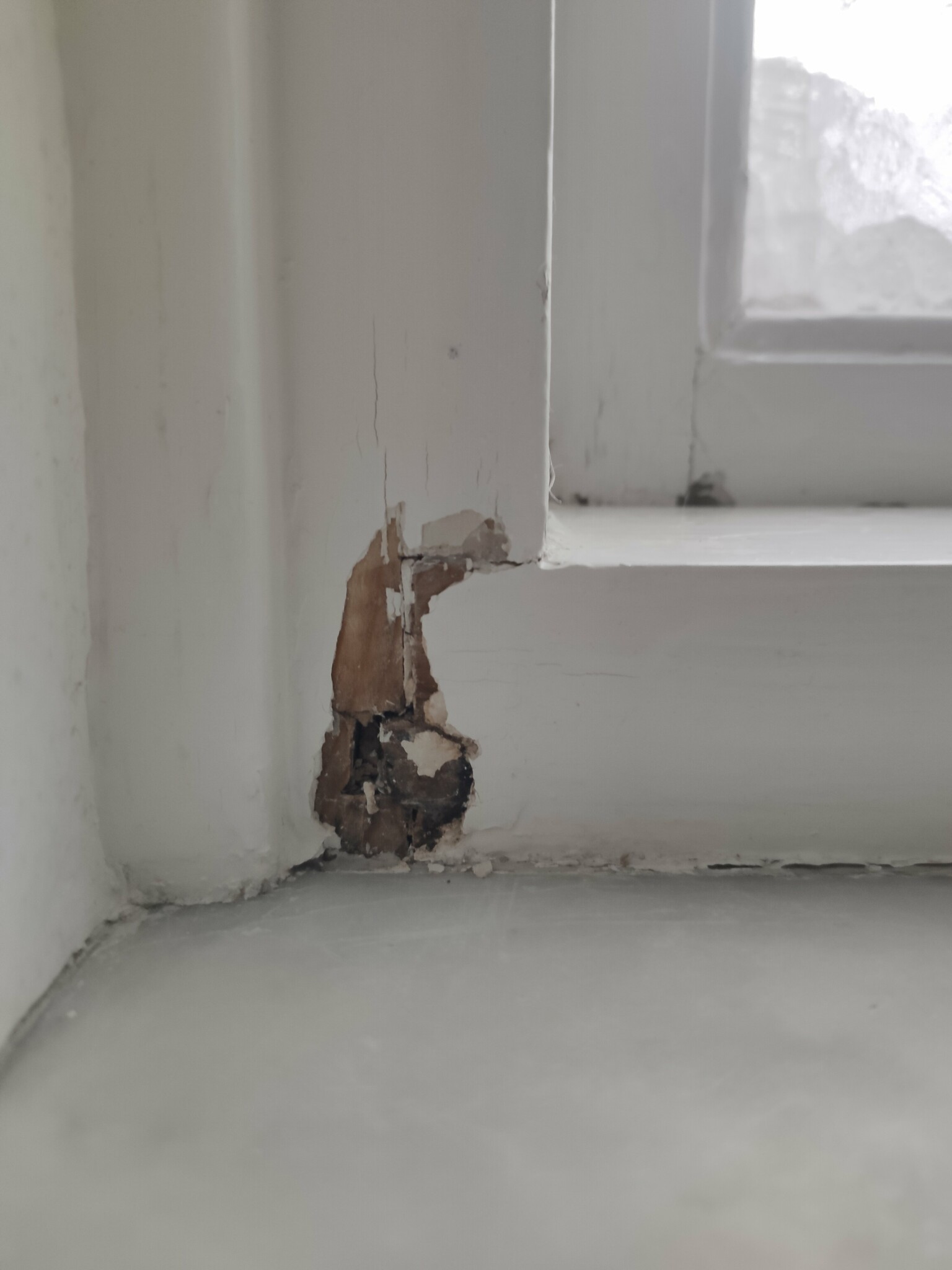

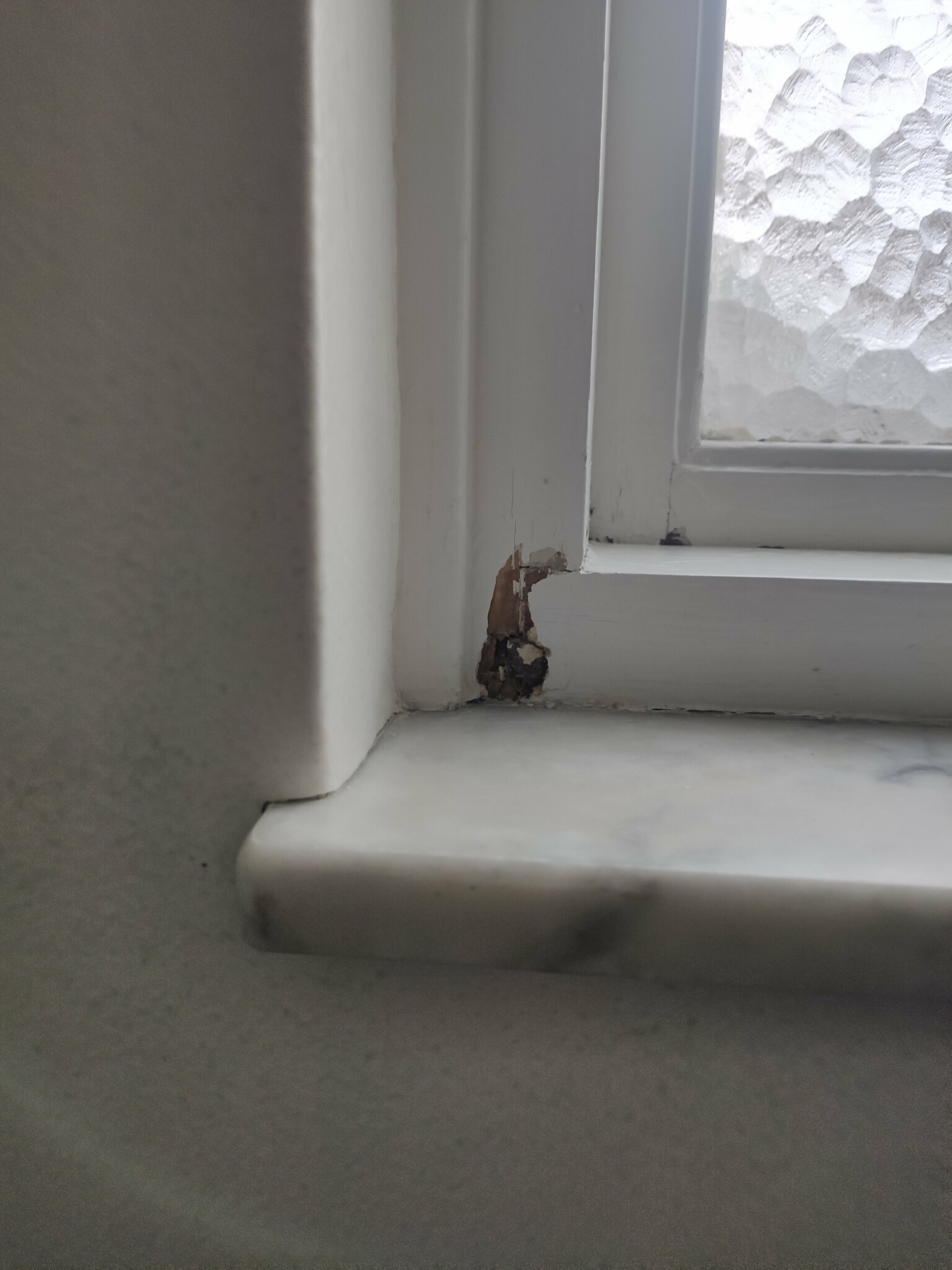

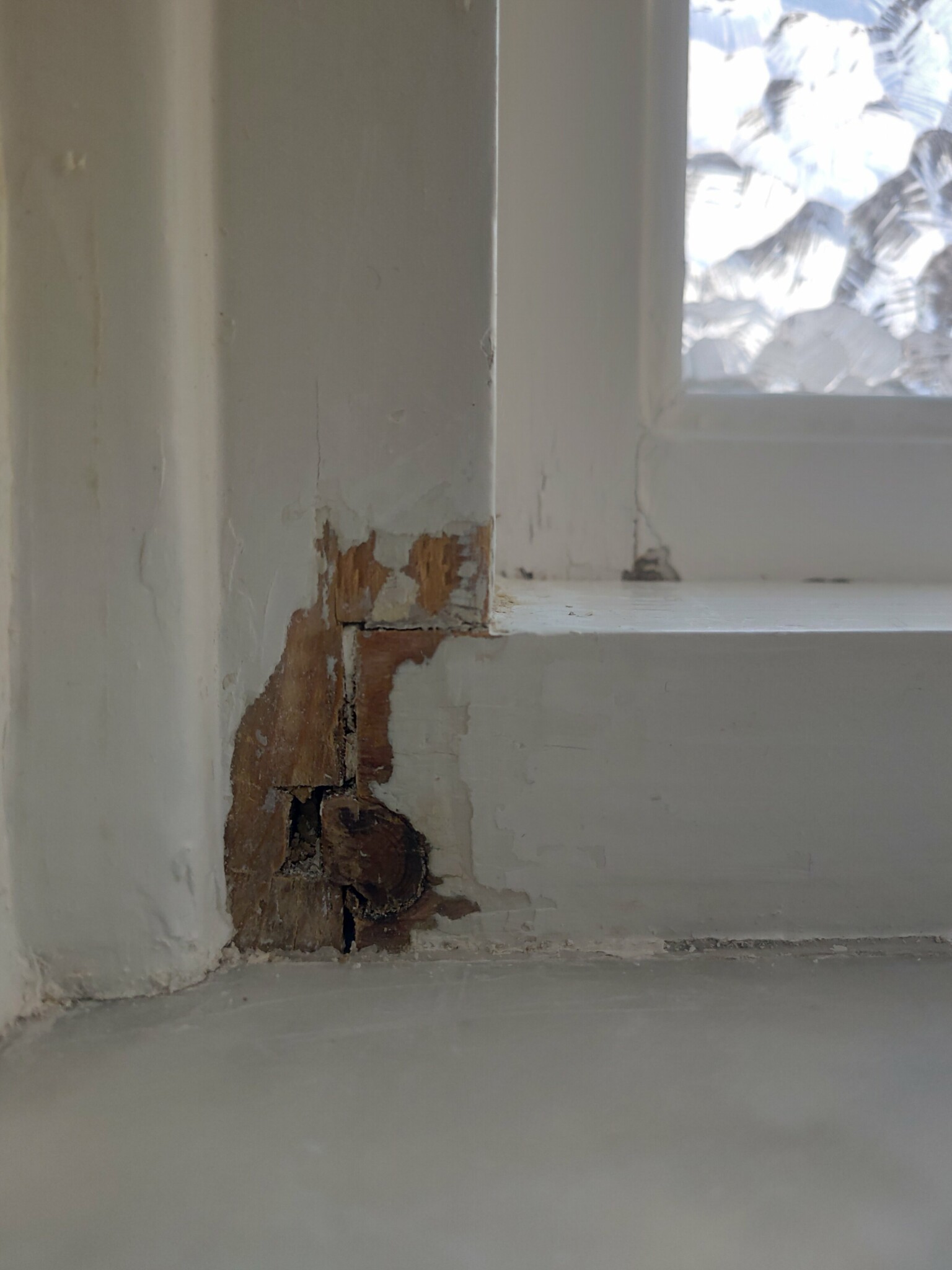

Hej, är ny husägare och tyvärr har vi ett fönster i duschen där färgen släppt.
Eftersom nytt badrum ska byggas om ca. 2 år behöver ju detta åtgärdas snarast.
Min fråga är vad ska jag göra åt detta?
Har skrapat bort mer färg för att kolla hur träet mår och det verkar friskt.
Gissar på att jag ska skrapa mer och fylla igen hålrummen (men med vad?) Och sen måla, Eller ska man ta bort en bit och sätta dit en ny bit måla osv.?
Fönstret är nu skyddat med duschdraperi så det inte kommer vatten direkt på.
Tack på förhand!

Det ser inte ut att vara något som behöver tas bort.
Skrapa bort det som är löst och måla med samma typ av färg som nuvarande.
även om du vill renovera hela fönstret så hade jag gjort det temporärt nu och ordentligt när det är lite varmare.
