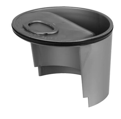

Har precis tagit över en lägenhet och det luktar avlopp nu badrummet. Det är inte konstigt då frånluftsvärmepumpen suger in avloppsluft från avloppet då det är helt öppet ner i avloppet. Finns det någon som vet vad för typ av vattenlås detta kan vara och vad som saknas? Är någon form av dusch/badkar kombo.
Det är en golvbrunn från Faluplast enligt texten på den.

Faluplast flexibrunn, så bör denna passa alldeles perfekt!
https://faluplast.se/produkt/7129499
Kan tex köpas här:
https://www.rinkabyror.se/artikel/falu-vattenlasinsats-till-flexi-golvbrunn/
