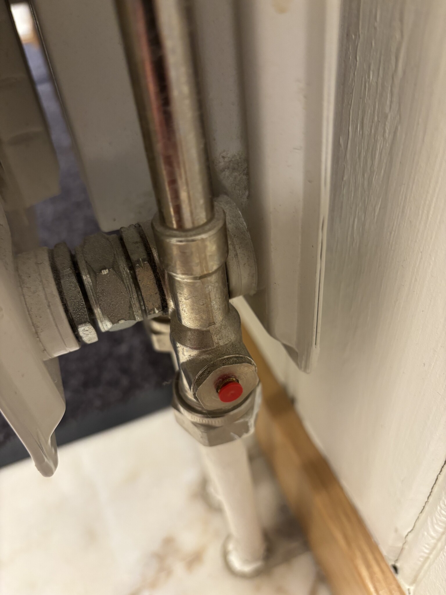

Hej, denna radiator ska tillfälligt tas bort för byte av bakomliggande vägg. Den röda plastknoppen kan tas bort och jag antar att insexskruven bakom stänger av kopplet. Men hur demonterar jag radiatorn från kopplet? Radiatorhalvorna delas antar jag.
Är det någon som kan peka ut namn/modell på kopplet?

Det ser ut som MMA ettrörskoppel. Ventilen med röd plugg används för att ställa om kopplet till tvårörskoppel om skruven skuvas in helt. Då ska den ha en blå plastplugg. Det stänger alltså inte av returen. För att ta bort radiatorn måste man då tömma värmesystemet på vatten eller tillfälligt frysa rören och sätta dit en bypass på rören.
