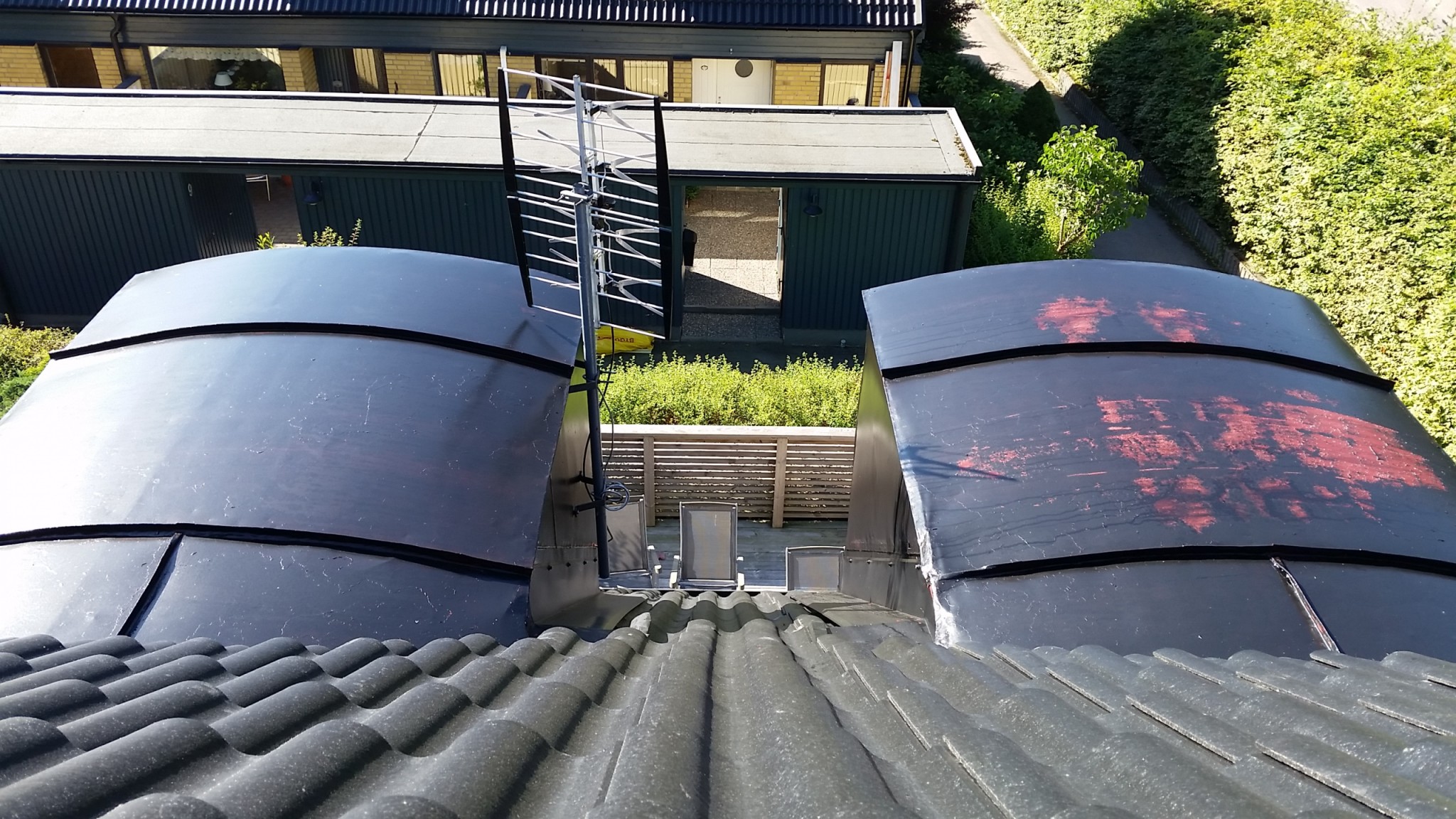

Efter att ha skrapat, slipat, tvättat och primer så la jag på första lagret färg igår kväll.
På morgonen ser det ut så här. :thumbdown:
Bägge kuporna är målade vid samma tillfälle, den vänstra ser bra ut.
Åtgärdsförslag? Tvätta rent och lägga på ett nytt lager färg?
Kan det vara en fågel eller liknande som landat och sen halkat av den vänstra kupan och tagit med sig delar av färgen. Du har inte sett någon missfärgad fågel flyga omkring? :)
Jag skulle ha sandpapprat ytan för att få bort ev lös färg, tvättat och dra på ett nytt lager.
Låt mig gissa. Den vänstra kupan (som ser bra ut) målades först?
I sådana fall beror det nog på dagg.
Tittar man noga på bilden kan man även se tecken på rinningar som indikerar att färgen fuktats upp och runnit.
Jag kan ha helt fel, men det är som sagt min gissning iaf.
Måla lite tidigare i sådana fall, så att färgen hinner torka ordentligt.
Tack för svar. Japp, vänstra målades först. Dock var detta 19-20 tiden, så jag är lite osäker på om det är dagg som orsakar detta.
Aja, får rugga upp ytan, tvätta och måla om.
Har det regnat?
Om du målat såpass sent så kan det ha hunnit bildas dagg medan du målade, dbvs att du har haft fukt under färgen. Vilken typ av färg var det? Vattenbaserad?
Nästan garanterat dagg. En mörk yta som är vänd uppåt utan något som skärmar av mot himlen = tidig dagg. Särskilt nu sent på sommaren med molnfri himmel.
Inget regn och vattenbaserad täckfärg (Beckers plåtfasad färg).
Jag målade två sidor t.om senare, men dessa visar inte samma symptom.
Kan inte måla på dagen pga solen och inte för sent på kvällen... Arrgh. Gäller att ha tålamod... Suck.
