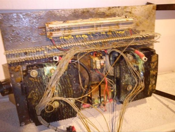

Så här ser iaf ena plåten med styrutrustning till 2 motorer ut efter att ha varit nedsänkt i saltvatten i 20min med 72v DC inkopplat =)
Motorerna är ju dock vanliga AC, så det var bara att plocka sönder dem i småbitar, tvätta rent, in med dem i en ugn för torkning, meggning, byta lager och sätta ihop.

Vi har byggt om en båt till hybriddrift., en 34 fots flybridge.
2st 20kW motorer, 54volt AC driver härligheten. Styrs av 2st Curtis 1238 motorstyrningar med en arbetsspänning på 72 volt DC.
Nu inträffade det en liten olycka tidigare i år, så den gick under vattenytan. Sprak sa det då =)
