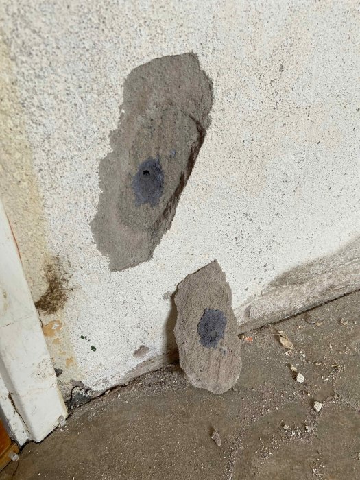

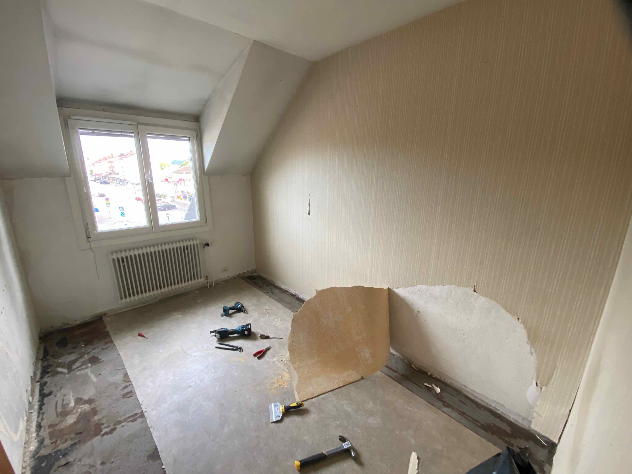

Håller på och renoverar en lägenhet från 1950, det som jag trodde var betongväggar visar sig vara Lättbetong.
Har plockat bort tapeten och konstaterar att putsskiktet har en tendens att släppa runt tidigare borrhål men i övrigt verkar det hålla ihop.
Min plan var att bredspackla väggarna men vill ju inte att dom rasar ihop eller får "bombkratrar*" när något ska hängas upp i framtiden.
Min första tanke var att slänga på gipsskivor med gipsbruk.
Men tänker att Glasfilt/glasfiberväv kanske gör samma jobb.
Någon som är hemma på detta och kan ge lite vägledning?

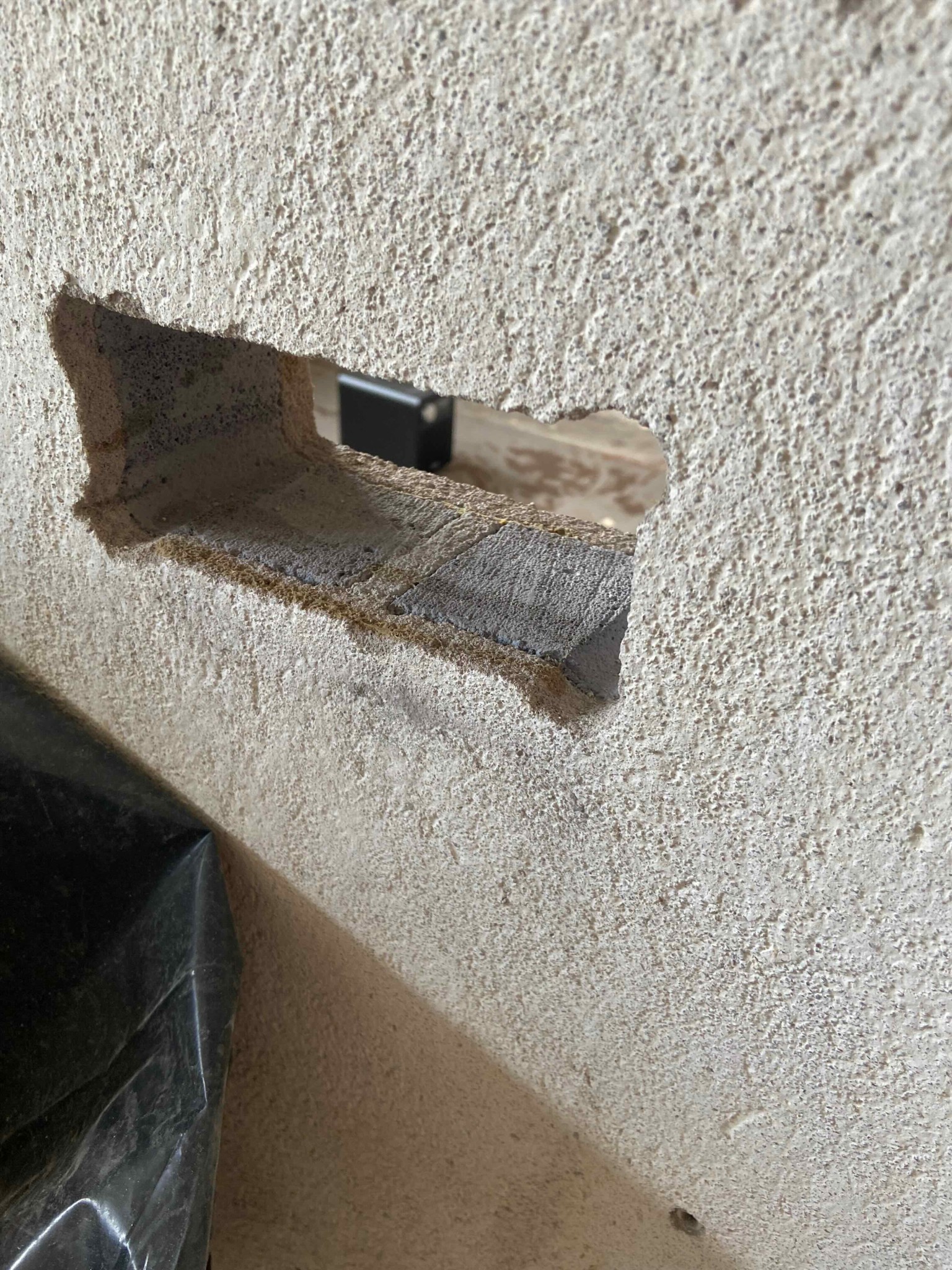

  • Ett uthugget rektangulärt hål i en putsad vägg som visar olika lager av konstruktion och isolering.
  • Renoveringsrum med nakna väggar, verktyg på golvet och ett fönster mot stadsutsikt.
  • Husgrund med lossnat putsstycke och avslöjat mörkare underlag.

Gipsputs skulle jag ha tagit. Man får fästa med rätt plugg och skruv i lättbetong.
Kanske är ögat som luras, men den ser lite blå ut, lättbetongen kan jag tycka. Radon?
Menar du laga hålen med gipsputs, eller putsa hela väggen med en tunt lager?
Ja det är en blå/lila kärna, misstänker att det är blåbetong.
Ska se om grannarna gjort någon radonmätning.
Det är ett rum på 16,5kvm som är avdelat på mitten till 2st små sovrum.
Bilden med rektangulära hålet är den avdelande väggen, och kan rivas/bytas.
Övriga 2 väggar i respektive sovrum går inte att "byta" för att sänka ev. radon nivå.

För båda tänkte jag. Man kan inte lägga på 3cm gipsputs i ett svep om man ska fylla ett hål, men får bygga upp i omgångar. Bör stå i instruktionen, men säg max 1cm per omgång.
Det finns glasfibernät, ser ut som myggnät på rulle, som man skulle kunna förstärka gipsputsen med. Jag tog det överallt hos mig invändigt, men jag är osäker på om det egentligen behövs.
Ok, fattar.
Tänker att jag spacklar mindre hål och kör gips eller puts bruk på större hål eller om något är superlöst så får jag knacka bort det.
Men utan någon väv på det så är väl risken stor att det börja spricka när man börjar borra i den?
