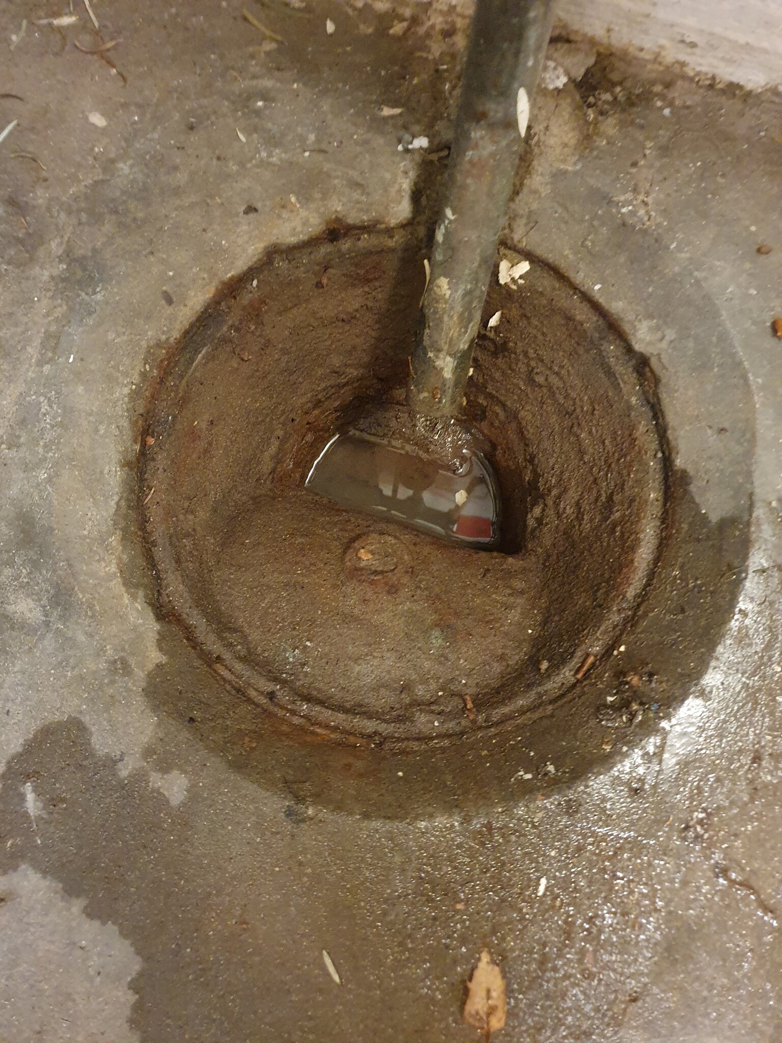

Noterade dålig avrinning i avloppet i garaget, hus byggt 1963. Rensade vattenlåset på massor av sand och skruv(!). Kunde inte lyfta av vattenlåset så pillade så gott jag kunde runt kröken med fingrarna. Fortfarande dålig avrinning så stoppet sitter längre ut tyvärr.
Tänkte testa med rensvajer från Biltema. Något annan idé? Går det att dra loss hela vattenlåset med våld och sätta i ett nytt? Det är gammalt och rostigt, se bild. Eller får jag bila upp hela golvet då? Kan rörmokare eller spolbil vara till nytta? Kan jag spola själv med någon manick som går att köpa?
Mätte diametern till 24 cm. I mitten sitter en liten gummiplugg. Vad har den för funktion?

Det är en gjutjärnsbrunn, den är i en del så vattenlåset kan du inte lossa.
Pluggen är en rensplugg och röret går ut åt det hållet pluggen är åt.
He ner en vajer eller rensslang igenom där pluggen sitter.
Om du inte vill göra det själv så kan någon med spolbil sådant.

Rensvajer ned i hålet där renspluggen sitter är en bra idé. Har du en högtryckstvätt med spolslang kan du köra den efter rensvajern.
