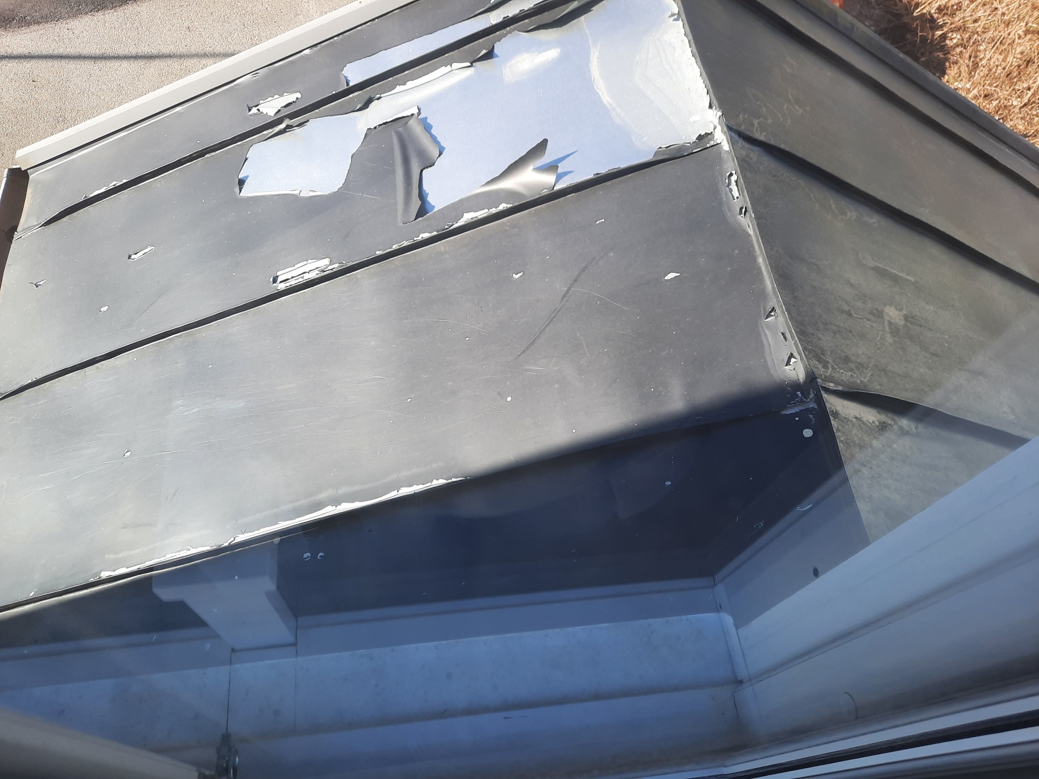

Plåttaket på min farstu börjar se riktigt illa ut, färgen släpper i stora sjok. Taket är lagt 1994 och jag har läst på forumet att lackad plåt hade dålig kvalitet på den tiden (Plastisol?). Som synes på bilden är det bara på sidan som ligger i solen som färgen har släppt. Vad är bäst att göra? Skrapa bort det sista och måla ny färg? Taket läcker ingenting och galvet ser bra ut.
Takfönster med skadat svart folie, utsatt för väder och vind, behov av reparation.
Bara låta det vara så att så mycket som möjligt släpper, kan se lite tråkigt ut men går att leva med. Sen skrapa mönja med färg som biter på galven och måla.
