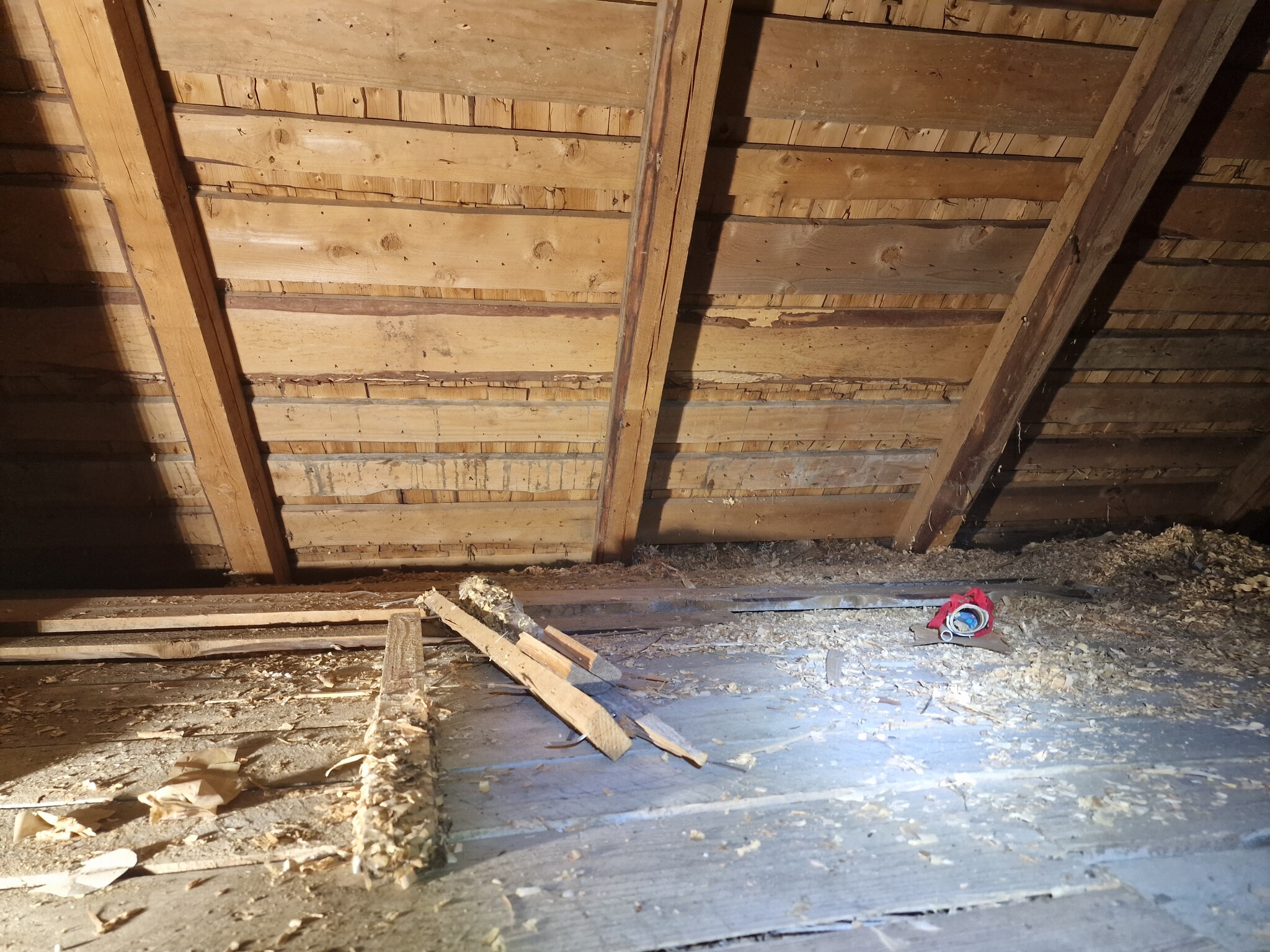

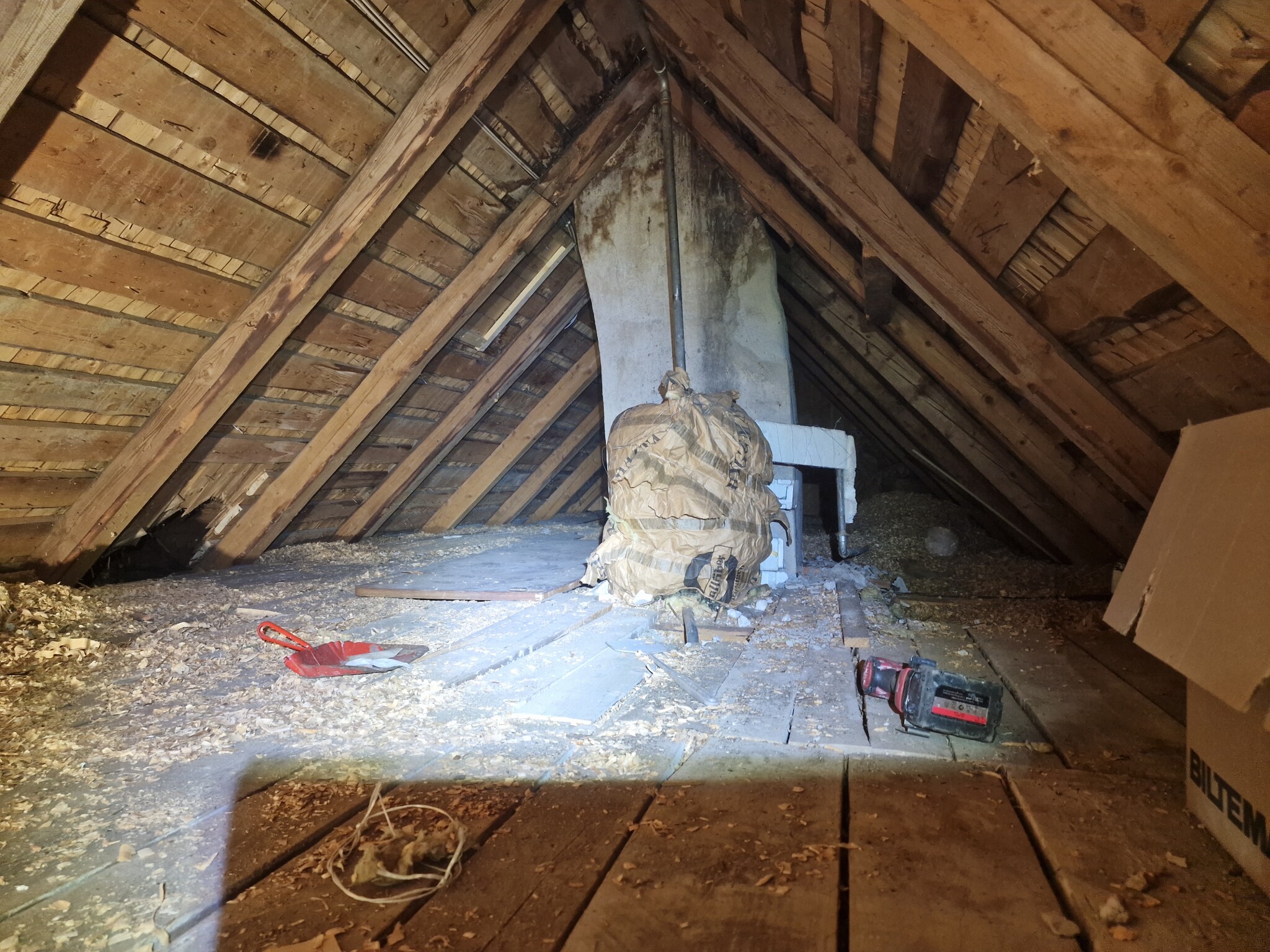

Så, vinden är rensad från förra ägarens skräp. Jag vill nu lite lätt fräscha upp den för att använda som förvaring. Finns både möss o getingbon här men det mesta är väl hanterat.

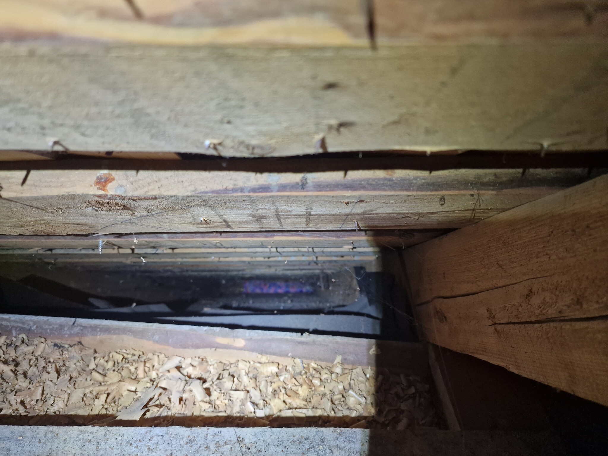

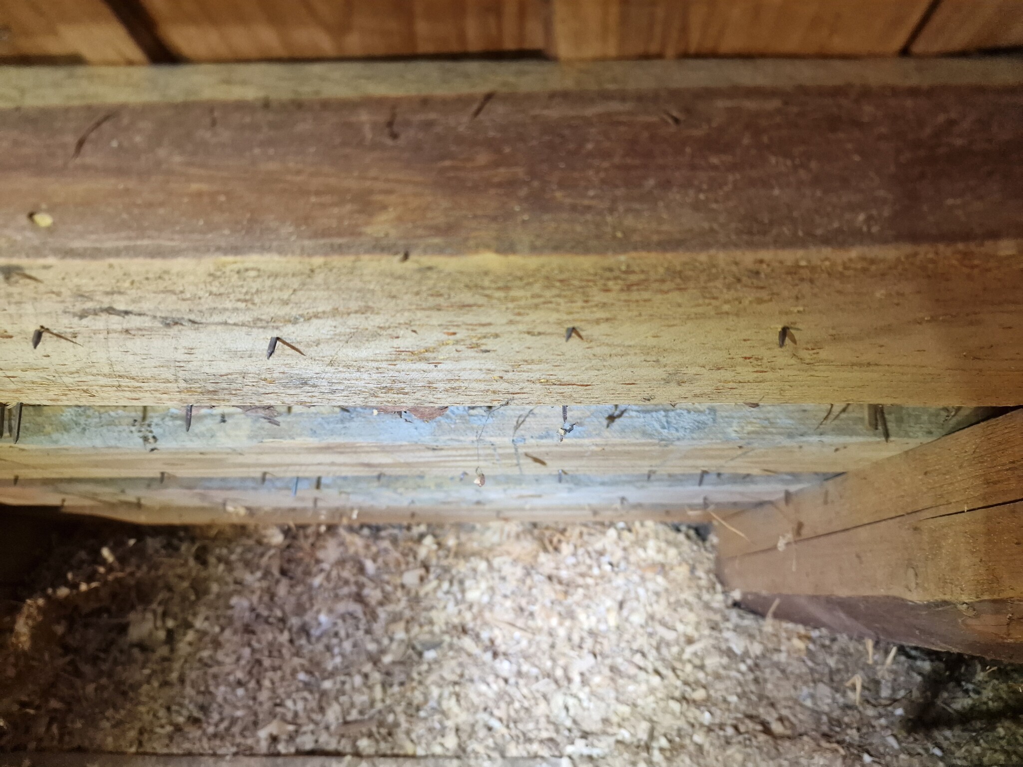

Isolering i golvet är kuttespån. I massor. Ner till snetaket finns fack som är luftiga på sina ställen och helt packade (utan luftspalt) med kuttespån på andra (och I tre fack ligger glasfiberisolering med kanske 1cm luftspalt).
Undertaket till hustaket består av sticketak följt av diff-öppen duk, läkt o betongpannor.

Tomt fack:
Fack med kuttespån:
Vinden:
Bild där man ser ett fack med kuttespån till höger o tomt till vänster.

1) Använd kutterspån. Är det fyllt i andra fack så bör det fungera att fylla de som inte har ngn isolering också.
2) Nej! Använd kutterspån.
3) Sopa rent spindelnät och skräp. Uppiffat och klart. Det är inte värt att göra ngt annat för ett förvaringsutrymme som sällan beträds.
