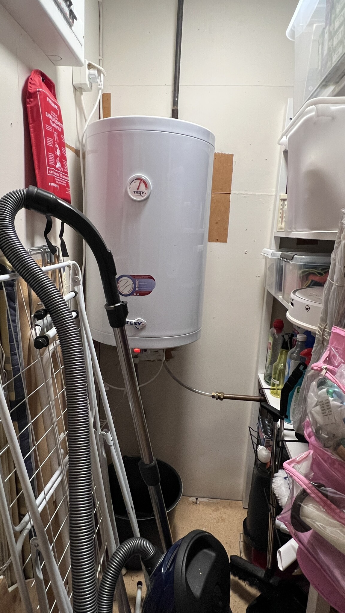

Vi har en skrubb med elcentral, städgrejer… och varmvattenberedare!
Den är väl lite äldre, och isoleringen är inte fullt vad den borde vara. Det är precis intill murstocken också. Så det är 28-29 grader i skrubben.
Nån som har tips på om man kan göra nåt smart? Borra ventilhål i dörren för att ventilera, eller byta vvb till en som inte läcker så mkt värme?
  • Skrubb med en äldre varmvattenberedare, städredskap, en dammsugare och hyllor med rengöringsmedel.
  • Termometer visar cirka 28°C, troligen i en skrubb med varmvattenberedare.
När vi för 15 år sedan bytte vår VVB från 1984 till en (då) supermodern VVB blev det en "köldshock" i tvättstugan 🥶
Innan bytet hade vi typ aldrig haft värmen på i tvättstugan på vintern, efter bytet var det till att köra elementet där inne för att få en normal temperatur. Man kan bara föreställa sig hur mycket el som bara försvann i onödan på somrarna med den äldre beredaren.
Det är nog inte heller så energieffektivt att värma upp huset med överskottsvärme från VVB, så jag röstar för att ni ska byta VVB, samt att kanske isolera väggen mot murstocken.
Byt inte ut nåt som funkar, linda in i täcken eller filtar, köp INGET, ta det du har hemma
Jag hade köpt fogskum som du har på baksidan och på framsidan något du kan limma på vvb eller klämma ihop med enkla spännband. Skummgummi, frigolit...
