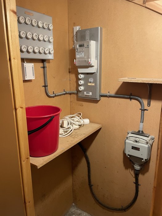

Jag är väldigt dåligt insatt i el.
Bör men göra något med denna elcentral som finns i källaren i en villa?
Byta hela centralen eller räcker det med att installera jordfelsbrytare?
All el fungerar bra för övrigt.
  • Gammal elcentral i källare med säkringar och en jordfelsbrytare, omgiven av elledningar.
  • Gamla säkringsskåp med porslinssäkringar och schema, i behov av uppdatering med jordfelsbrytare.
  • Äldre elcentral i källare med elmätare och säkringsblock, potentiellt i behov av uppdatering.
  • Gammal elcentral monterad på vägg i källare utan synliga jordfelsbrytare.
In med en jordfelsbrytare ba, domdär håller en evighet
Det låter bra.
En jordfelsbrytare hittade jag en firma som hade fast pris på 2600kr inklusive allt så inte så dyrt.
https://www.elfast.nu/installerat-och-klart/
Räcker det med en jordfelsbrytare?
Bör det göra, men ibland vill man ha kyl/frys eller alla utomhusuttag på en egen jfb.
Sitter kyl/frys på en egen jfb så kan man med fördel sätta något annat som används dagligen på den jfb med, då märker man snabbare om kyl/frys står utan el

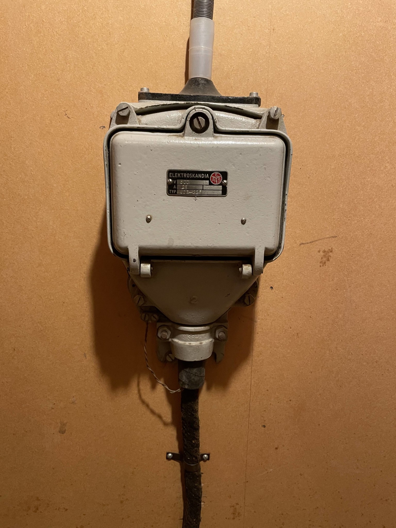

Är brytaren på mätartavlan av sådan ålder/modell att den helst inte ska manövreras för att den riskerar att gå sönder då?
DE73
Jag förstår inte riktigt vad du menar?

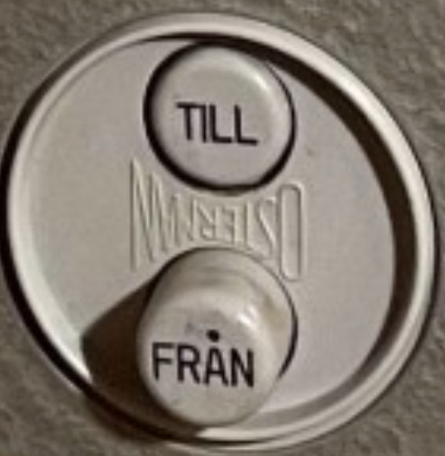

Är denna ok att slå av/på enligt byggahus, eller är det en känd bov?
  • Väggmonterad strömbrytare med 'TILL' och 'FRÅN' etiketter.
DE73
Det är en känd bov. Behöver man inte slå ifrån med den brytaren så ska man undvika det
DE73 och 1 till
Nu blir jag nyfiken, vilka typer av huvudbrytare anses som bra och tillförlitliga i gamla gängcentraler?
Finns det såna som är bra, och fortfarande nu i dag är funktionsdugliga?

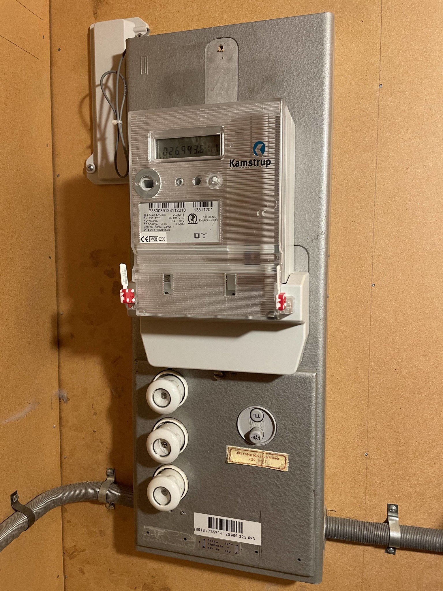

Behöver man slå av huvudbrytaren när man installerar jordfelsbrytaren?
Inga är svaret
Jag plockar mätarsäkringarna när jag ska göra hela anläggningen spänningslös
Då riskerar jag inte att HB går sönder
Fotografen och 1 till
Anlläggningen måste vara spänningslös
Gör elektriker det med spänning på så vet denne inte hur det ska göras
DE73
Vad händer om elektrikern stänger av med huvudbrytaren och den går sönder? Hur lagar man det och blir det dyrt?
Du har en bättre brytare i centralen så det finns inget behov av att använda den i mätartavlan. Och erfarenhetsmässigt är det typen med knappar som man ska låta vara. Hade de använts med lite frekvens tex någon gång per år hade de klarat sig bättre.
DE73
Aha, så vippbrytare anses bättre än tryckknappsbrytare? Bra att veta!
