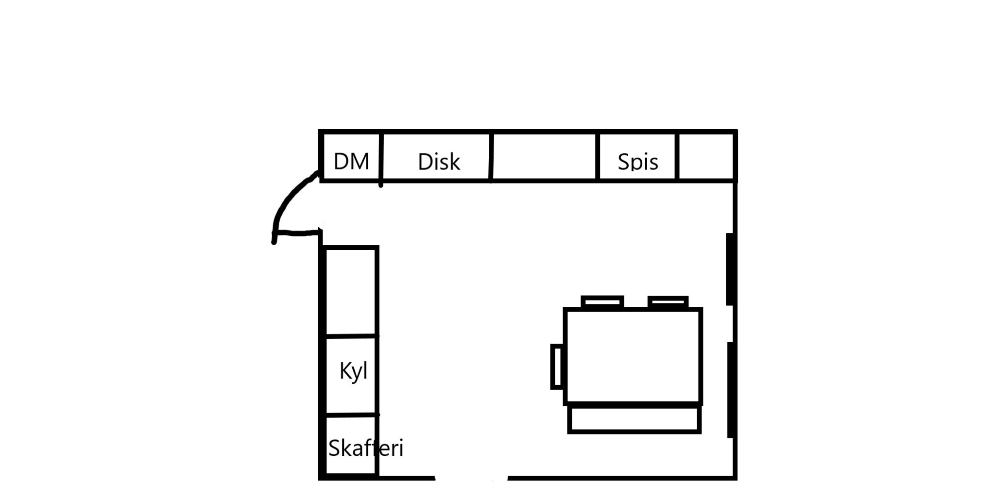

Ska renovera köket med ett IKEA kök. Vi kommer göra allt själva. Ska till IKEA och planera nästa vecka.
Idag ser vårt kök ut som på skissen, ganska upphugget med flera små arbetsytor som inte blivit arbetsytor utan bara ytor där vi ställt massa grejjer just för att dom inte varit naturliga arbetsytor. Så den enda egentliga arbetsytan vi har haft är den mellan diskbänken och spisen som är 1 m lång. Detta har varit väldigt lite och stört oss. Vad som också stört oss är att det bara finns plats för en kyl/frys så idag har vi ett kombiskåp. Vi hade hellre velat ha 1 separat kyl och 1 separat frys.
Vi funderar på att sätta igen dörren som är mellan diskmaskinen och en av "arbetsytorna", så att vi kan få till ett helt L format kök. Och då flytta diskmaskinen till andra sidan dvs precis där diskbänken i dagsläget börjar. Och iochmed att vi får ett helt kök så tänkte vi sätta dubbla kyl/frysskåp brevid varandra ungefär där kylen ståridag fast ett skåp till då.
Lite osäkra på var vi ska sätta skafferiet, dagens plats är inte optimal då det är mitt i dörröppningen.
Vi hjar lite mindre budget för köksrenovering så vi kan inte flytta på avlopp och spis utan vi är budna till var dessa sitter.
Någon som har bra tips/råd till oss vad vi inte får glömma i vår planering? Vilka skåp/lådor är ett måste att ha?
Tankar kring vår idè med ett helt kök/placering av grejjerna?

Om du menar att diskmaskinen hamnar där dörröppningen är på ritningen så tänk på att en nedfälld diskmaskinslucka då i princip blockerar användningen av diskhon. Beroende på hur man använder köket kan det vara ett problem att en person inte kan skala potatis medan den andra tömmer diskmaskinen.K katten12 skrev:
Normalt kan man dra avlopp lite åt sidan utan problem och kostnad. Beroende på fläktlösning så brukar det gå att flytta spisen något i sidled också.K katten12 skrev:
För oss fungerade det bättre att ha skafferiet närmast diskhon och frysen längst bort eftersom vi oftare var och hämtade saker från skafferiet än från kylen och oftare från kylen än från frysen. I vårt nuvarande kök har vi torrvaror i lådor i två av bänkskåpen.K katten12 skrev:
[QUOTE="BirgitS, post: 3891215, member: 15568]Om du menar att diskmaskinen hamnar där dörröppningen är på ritningen så tänk på att en 8"nedfälld diskmaskinslucka då i princip blockerar användningen av diskhon. Beroende på hur man använder köket kan det vara ett problem att en person inte kan skala potatis medan den andra tömmer diskmaskinen..[/QUOTE]
Nej utan på samma vägg men på andra sidan diskbänken liksom. Om diskmaskinen idag står till vänster om diskbänken så tänkte vi sätta den till höger istället. Eftersom där diskmaskinen står idag blir det ju isåfall ett hörn om vi stänger till och gör ett L format kök.
[QUOTE="BirgitS, post: 3891215, member: 15568]För oss fungerade det bättre att ha skafferiet närmast diskhon och frysen längst bort eftersom vi oftare var och hämtade saker från skafferiet än från kylen och oftare från kylen än från frysen. I vårt nuvarande kök har vi torrvaror i lådor i två av bänkskåpen.[/QUOTE]
Hur funkar det med att ha skafferigrejjer i lådor? Har funderat lite på den lösningen och kanske ta bort högskåpet helt. Eller ha kvar högskåpet men som ett städskåp där dammsugarn kan stå vilket vi inte har alls idag.
BirgitS
· Stockholms län
· 46 177 inlägg
BirgitS
- Stockholms län
- 46 177 inlägg
Menar du alltså under arbetsbänken mellan hon och spisen/hällen?K katten12 skrev:
Det är vanligt.
Jag tycker det fungerar bättre och när det blir dags att göra om det här köket kommer vi att fortsätta att ha det så. Det är lätt att se vad man har för något och inget är någonsin dolt bakom något annat.K katten12 skrev:
En nackdel är att man blir låst av lådhöjden så det blir en del luft ovanför förpackningarna medan man i ett högskåp med hyllor och lådor som går att dra ut kan variera avståndet emellan så man kan utnyttja utrymmet bättre på det sättet. Man förlorar också en del förvaringsutrymme på att byta ut ett högskåp mot ett bänkskåp och en överskåp men vinner bänkyta så man får väga för- och nackdelar. Jag vet ju inte om ni har gott om förvaringsutrymme idag eller om skåpen är mer överfulla.
Jag föreslår att du börjar bekanta dig med Ikeas ritprogram så att du kan börja rita upp köket i det innan du besöker Ikea. Det underlättar nog för dem om de kan utgå från en ritning som redan har de korrekta måtten.

Ja flytta dm så den inte blockerar dörren som Birgit S påpekat.
Kyl är kombinerad kyl/frys? Annars har ni glömt frys.
Är det överskåp ovan bänken med disk och spis? Annars har ni det nog skralt med förvaring.
Skulle undvika ta bort högskåp då de är ovärdeliga i hur mkt saker som får plats i dem.
Undvik ställa kyl i ett hörn i rummet då de flesta kylar kräver att man öppnar dörren mer än 90grader. Då får man ha en stor passbit (vilket är synd) eller hitta en kyl som inte har hyllor i dörren eller utdragslådor.
Ett enkelt tips om ni ändå vill flytta avloppen är att "regla ut 60 skåpen". Dvs sätt upp en 9cm vanlig träregel regel mot väggen. Ställ sen 60cm djupa skåp mot reglarna. Då har ni ett utrymme BAKOM skåpen att flytta avloppsrören valfritt i sidled, dra el osv. Sen lägger ni 70 cm djup bänkskiva/diskbänk ovanpå så får ni även mer plats där som bonus.
Sen reglar ni även ut överskåpen med 4,5 eller 7cm reglar på samma sätt. (Passar ofta bättre att de reglas ut lite mindre)
Går självklart att göra likadant med kylskåp osv
Kan sen behövas en "täcksida" för att dölja springan som i vissa fall syns på sidan.
Springan som blir neråt bakom/under överskåpen täcker ni bara med en tillsågad bit av ett hyllplan. Skarven syns bara för de som kryper omkring på golvet.
Så har vi gjort men i det fallet för att kunna använda billigt std IKEA 60cm kök och ändå kunna ha 70 cm bänkskiva.
