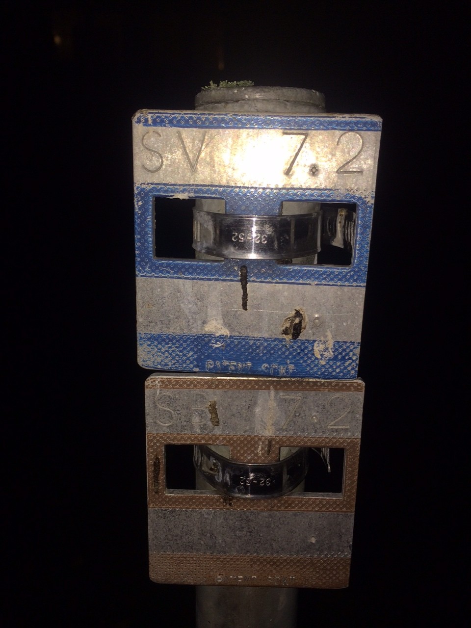

Ska bygga staket och undrar vad dessa skyltar betyder? Någon ledning man bör hålla sig undan ifrån?
Beteckningar för spolbrunn och serviceventil om jag kommer ihåg rätt, dessa får inte flyttas..... de markerar avstånden.
Borde skämmas, jag har arbetat på tekniska kontoret, men kommer inte riktigt ihåg alla beteckningar.:o
Ja där är ledningar du ska hålla koll på...du lär hitta dom ca 7 meter bakom kameralinsen.
Ok tack för svaren. Kan nog ana var brunnen kan finnas. Hur är generellt med ledningar, om man ska slå ner stolpankare på 75 cm, är man säker då? Antar ledningar ligger djupare än så iom tjälfritt?
Ta aldrig det för givet, kommunen kommer och markerar ut gratis var alla rör går, men inte elen, då vet du var du inte skall påla, inte ens lite halvdjupt för att vara säker!
Jag hittade vatten på 90 cm hos mig, bor i Dalarna, kallare område, men aldrig fryst i vatten, så ta aldrig för givet vad frostfritt skall vara!
