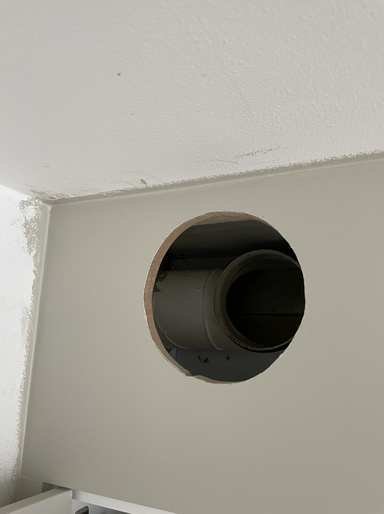

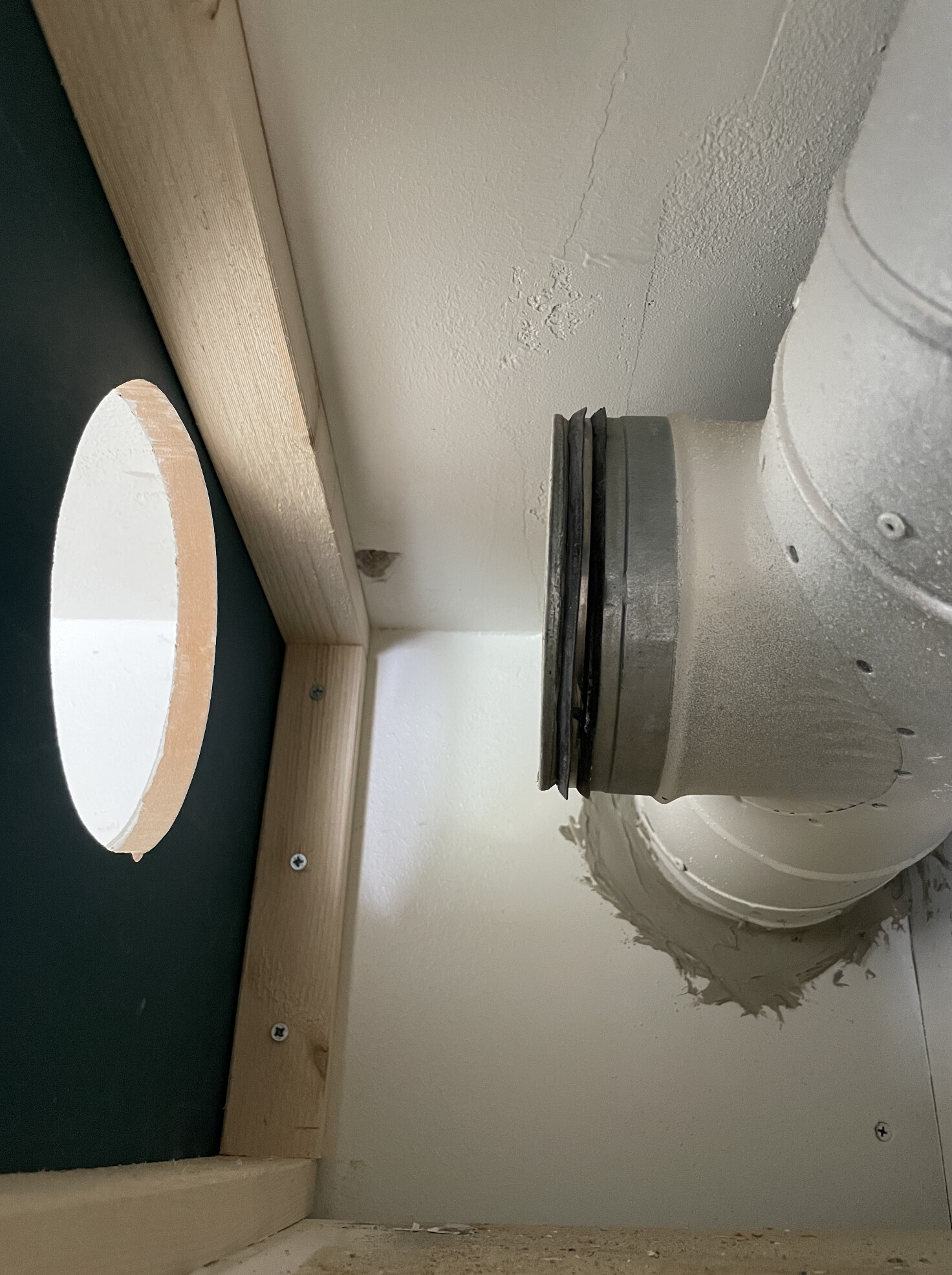

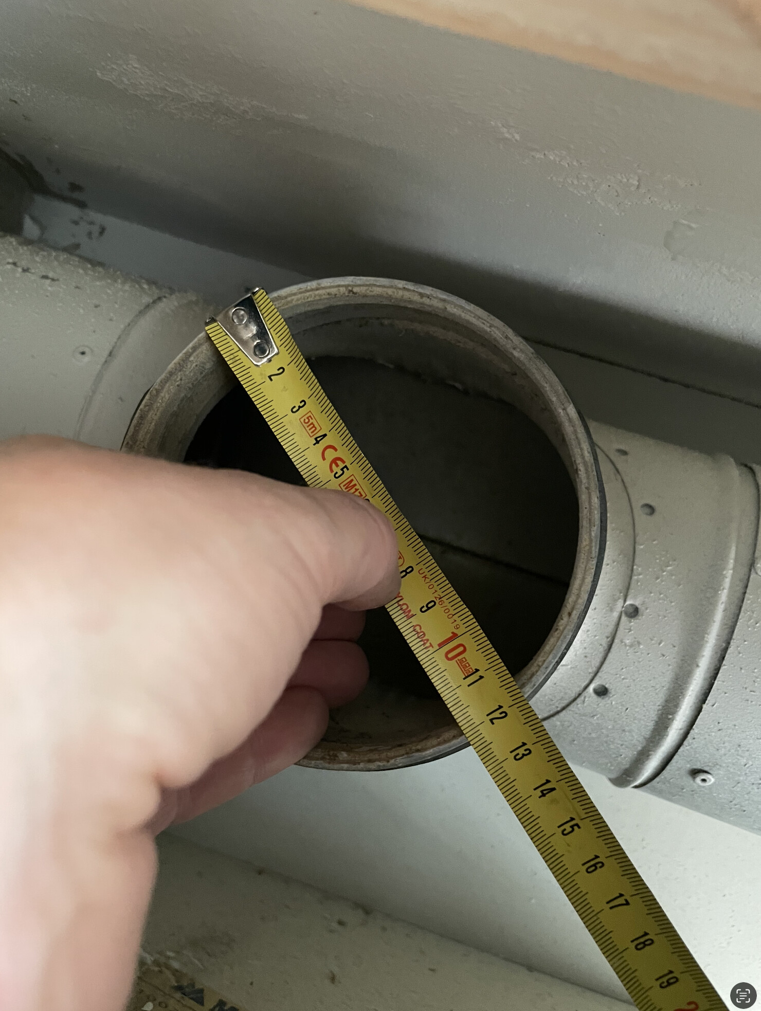

Vad behöver jag för att koppla på en frånluftsventil till detta rör?
Jag behöver installera en frånluftsventil men kan inte lista ut vilka delar jag behöver för att ansluta den till ventilationsröret. Är det någon som har koll på det och möjlighet att dela med sig så vore jag evigt tacksam.
Det har tidigare suttit ett lock där hålet i mdf'en är nu, därav det stora runda hålet. Jag ska försöka laga och spackla det för att kunna såga ett nytt hål till ventilen. Alt byta ut skivan där.

Spiralrör/ventilationsrör + frånluftsdon.
https://www.bauhaus.se/spiralror-eu...XaO472sUU2LnQKJRP3WNh4Q281AhfvKIaApG3EALw_wcB
https://www.bauhaus.se/franluftsdon...3KHNqa2b5563OZXfH-LTRtULsexF2VVcaAm_eEALw_wcB
