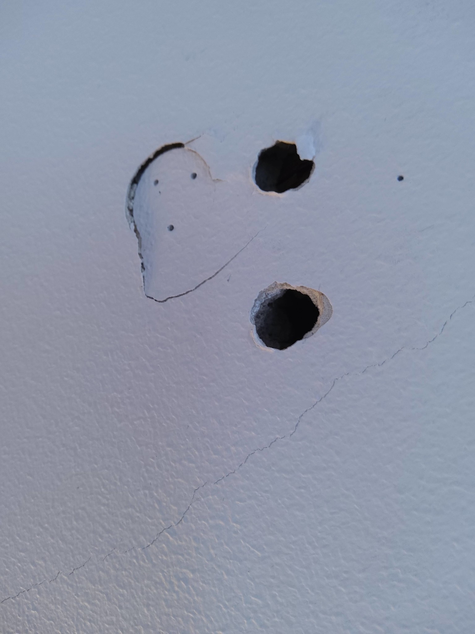

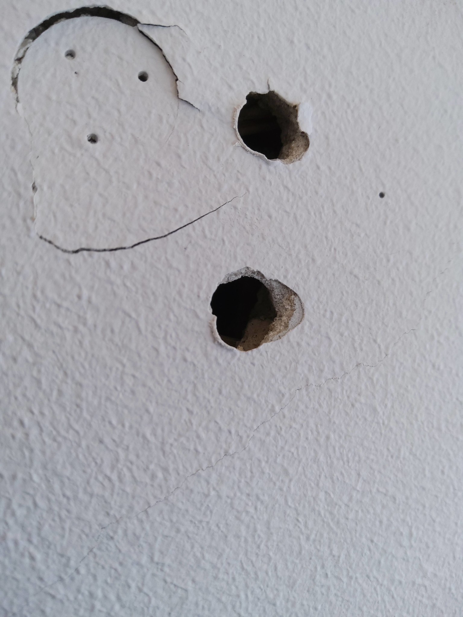

Hej! Jag försöker lista ut Vilket material min vägg är, så att jag kan sätta upp tavlor och en tavellist. Finns det någon som vet, och också hur man kan borra i väggen sen?

Svårt att se. Något tunnt - så antingen masonit (med tanke på hur det spruckit efter något hammarslag) alternativt renoveringsgips !? Hålen ser dock mer ut som väldigt tunn spånplatta ...
När är det byggt?
När är det byggt?
Jag borrade med borrhammare och då gick det igenom till en håligheter i mitten. Det kom ut något slags grus, men väggen är inte hård som betong eller tegel. Det blev iaf en hög med smuts, vet inte hur jag ska beskriva det riktigt. Men det gick inte att säga en plugg då väggen liksom gröptes ur av den.
Det verkar vara betonghålsten. Den brukar vara ganska porös.
