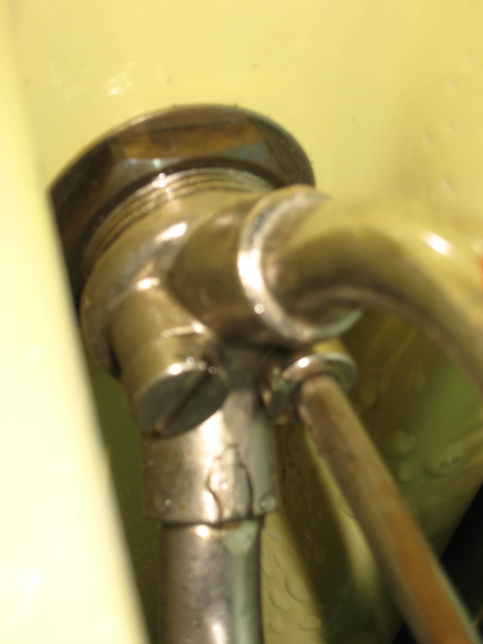

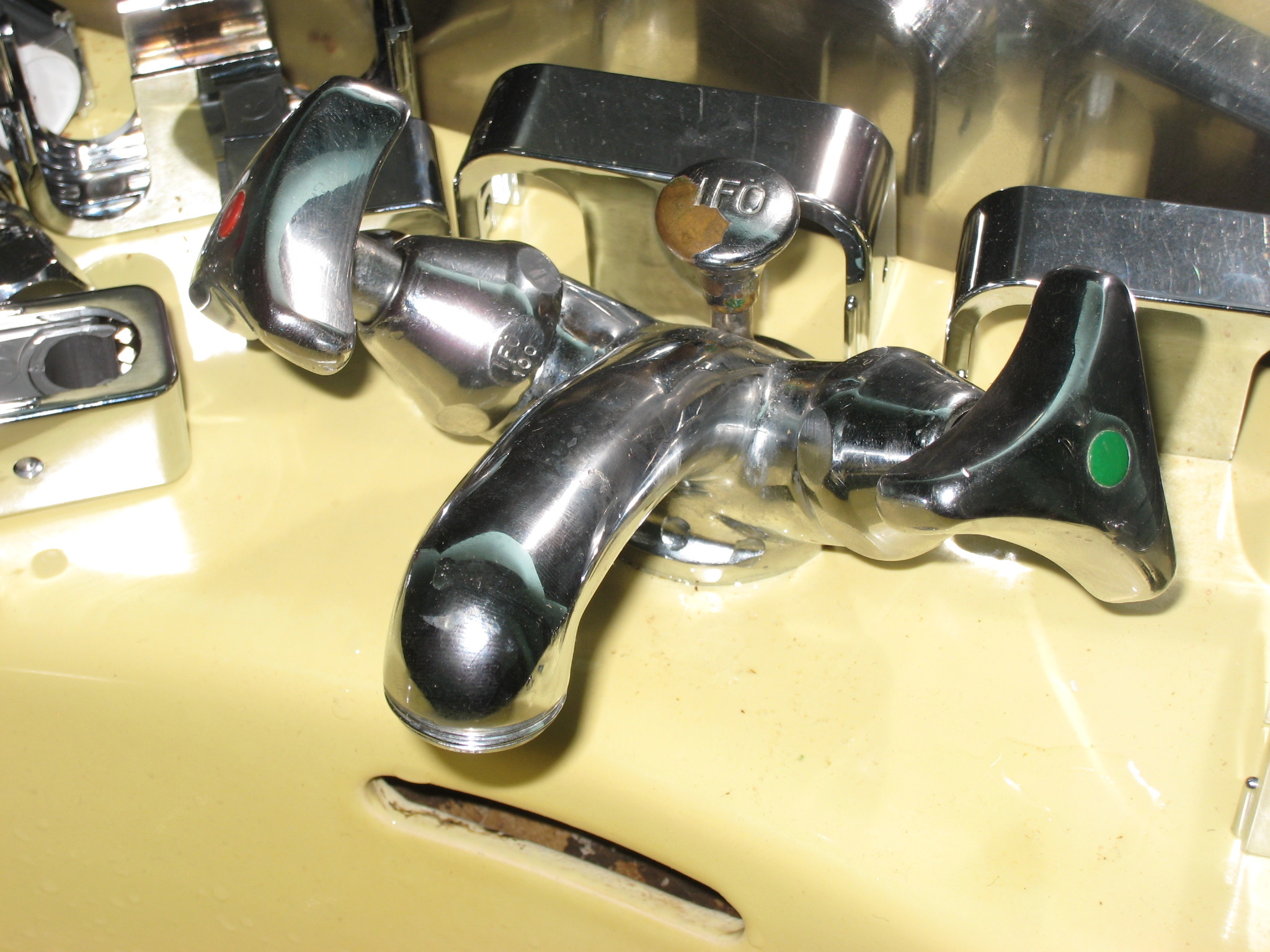

Vad har spårskruven under denna tvättställsblandare för funktion?
Närbild av en kromad tvättställsblandare med en synlig spårskruv på ett beige handfat.
Närbild av en spårskruv under en tvättställsblandare, monterad på ett rör.
Det är denna skruv som, tillsammans med den ihåliga skruven som dragstången till lyftventilen går igenom, håller fast blandarens underdel med anslutningar till blandarhuset. Man behöver ju kunna ta bort den undre delen med anslutningsrören för att kunna montera blandaren på tvättstället.
