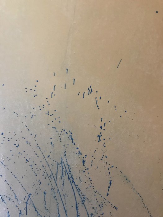

Jag har rivit tapet i ett rum och har börjat bredspackla, men på en av väggarna så är det som någon målat med blå färg, eller färgstänk. Har spacklat lite över för att se om det döljer men det tränger igenom det. Vad kan detta vara? Vad kan jag göra för att de inte ska träda fram? Spackla tjockare? Grundmåla sen?
bifogar bild!
Med vänliga hälsningar!
  • En vägg med blå färgstänk och spår av bredspackling.

Nån som ritat med spritpenna?
Spärrfärg är nog vad som krävs för att dölja
Tack för era svar! Spärrfärg blir nästa köp! Kanske räcker att endast måla där spritfärgen är?

Måla hela den väggen åtminstone så du inte får skiftningar i ytstruktur mitt på väggen

Spärrmåla. [länk]

En fråga till, behöver man grundmåla efter spärrfärg? Eller funkar den på samma sätt?
Hej! En spärrfärg är alltid en grundfärg så den fungerar på samma sätt. Mvh

Har nu dragit en strykning men färgen syns fortfarande igenom.. kanske lite svagare. Vänta 16h och måla igen. Hoppas det döljer det!

Att spärrmåla innebär inte att täckmåla. Ett lager spärrfärg skall räcka. Att det blå lyser igenom ett lager vitt är helt normalt. Mvh

Tack Micke! Dragit 2 lager nu och det syns fortfarande men inte alls lika tydligt. Nästa målning blir ju en väggfärg i grå/beige två lager, hoppas det täcker!
Dock först lite spackel då jag märkte att man inte var något proffs på det, haha. Lite gropar här och var.. små men störande.
