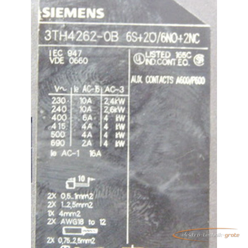

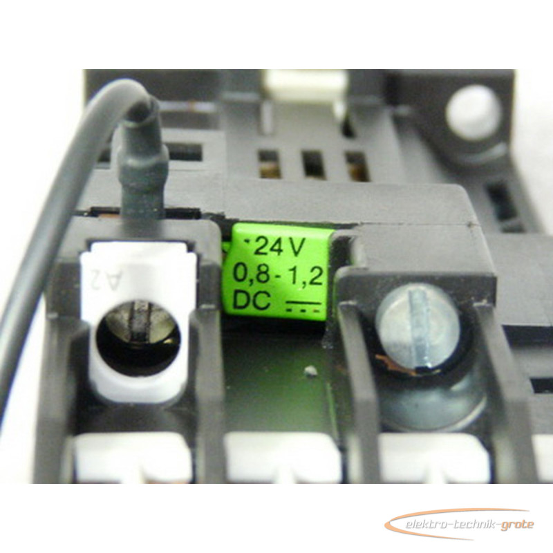

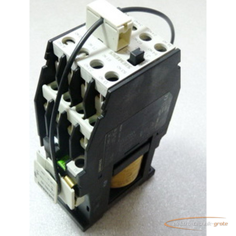

Satt och kollade lite på kontaktorer. Sådär som man gör ibland..
Stötte på denna. Men vad är det som sitter på fronten med kabeln igenom?
Nyfiken, så hoppas någon vet!
Mvh

Bästa svaret
Ett transientskydd parallellt med spolen som ska minska spänningsspiken när manövern bryts. I ditt fall med DC-manöver ofta en diod eller kombination diod och zenerdiod. Vanligt är också varistorer eller RC-länk de senare då vid AC-manöver.
