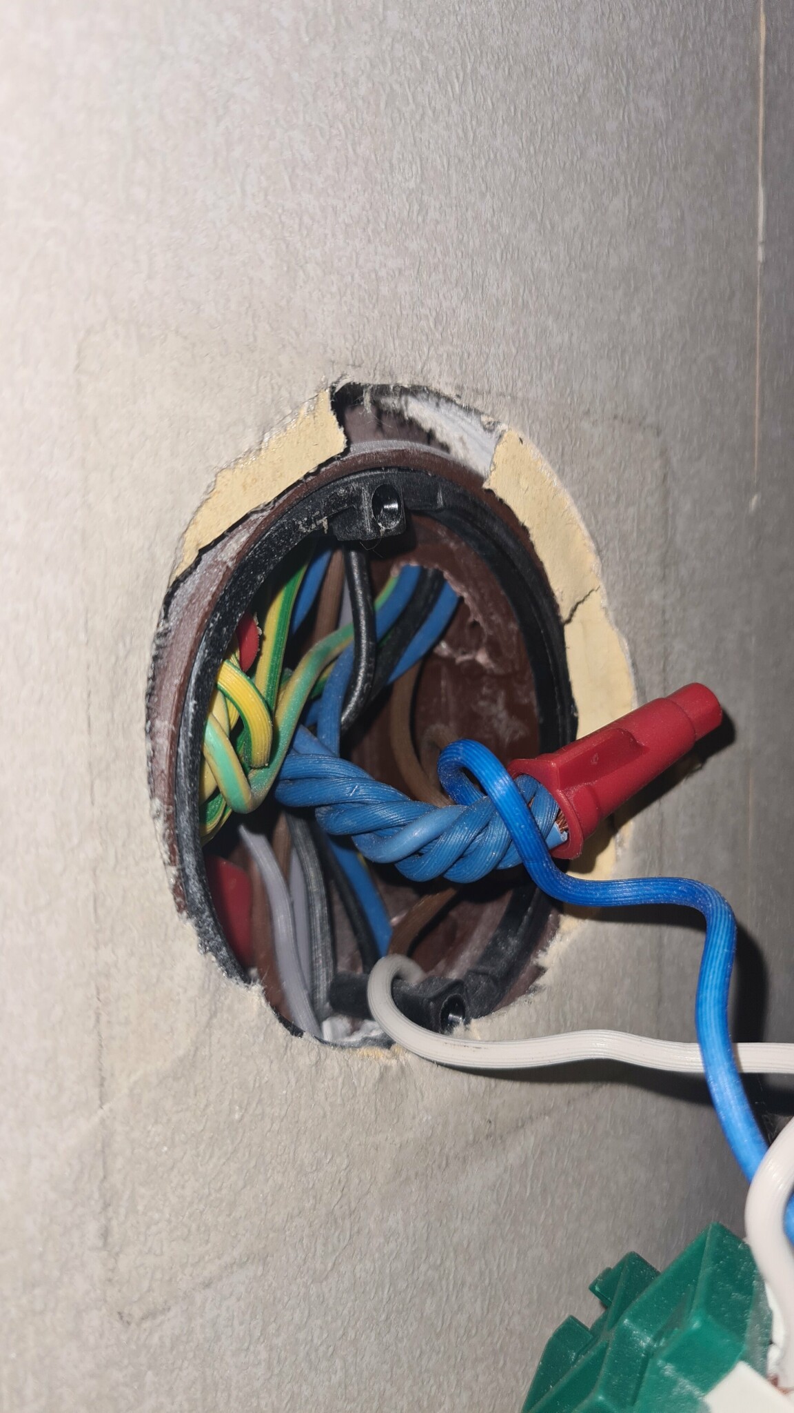

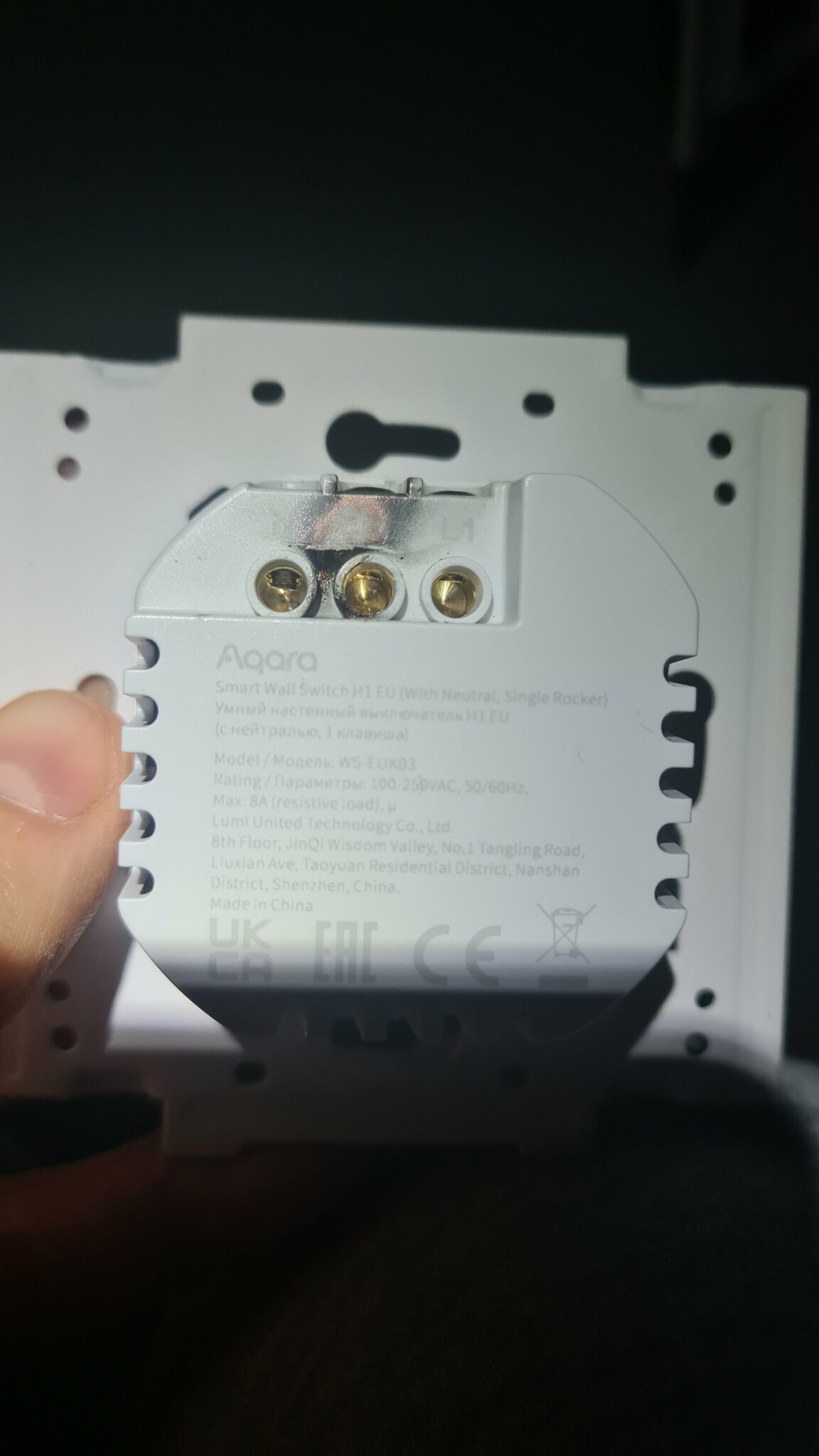

Jag tog bort en "smart" kontakt från den tidigare ägaren och ska koppla in en osmart kontakt istället. Jag blir dock inte klok på vad den vita kabeln gör. Någon som är klokare än mig?

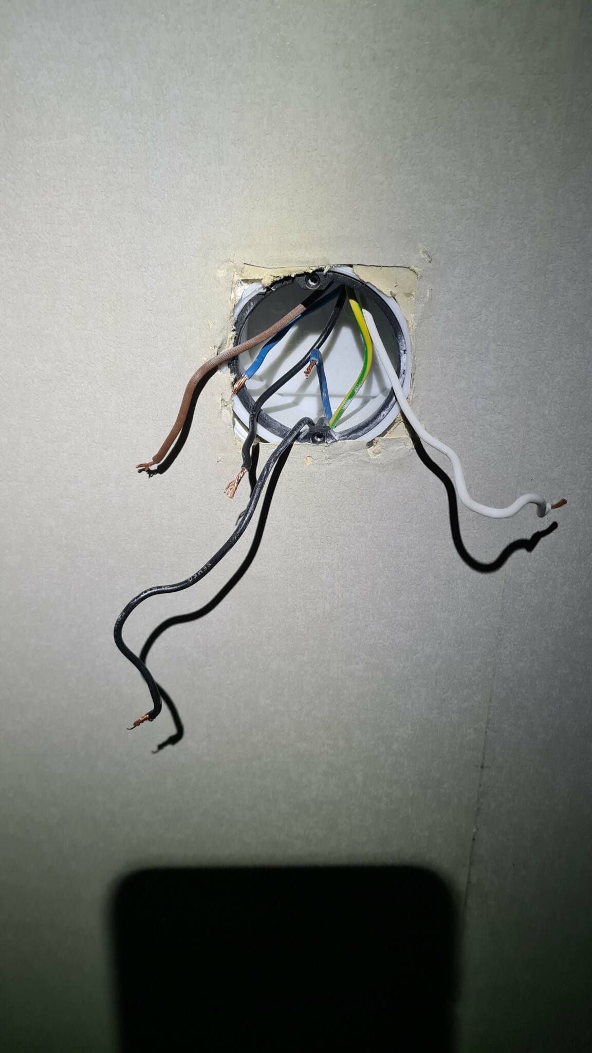

Men okej. Jag har två svarta, en vit, två blåa o h en brun.
Vit och blå kommer från lamputtaget ovanför.
Svart1 är fasledare
Svart2 kommer från vägguttaget.
Blå2 kommer från vägguttaget nedan.
Brun kommen ovanifrån och syns uppe vid lamputtaget och "försvinner iväg tillsammans med blå och svarta kablar.
Allt var kopplat i denna innan jag glömde ta bild.
Så. De svarta borde jag väl sätta tillsammans i L?
Blå1 och vit i en koppling.
Vart ska jag göra av blå 2 från vägguttaget?
Och sen är ju frågan var brun kan passa...
Obs. Den va svart innan jag började..

Kan det vara så att den bruna är neutralledare?

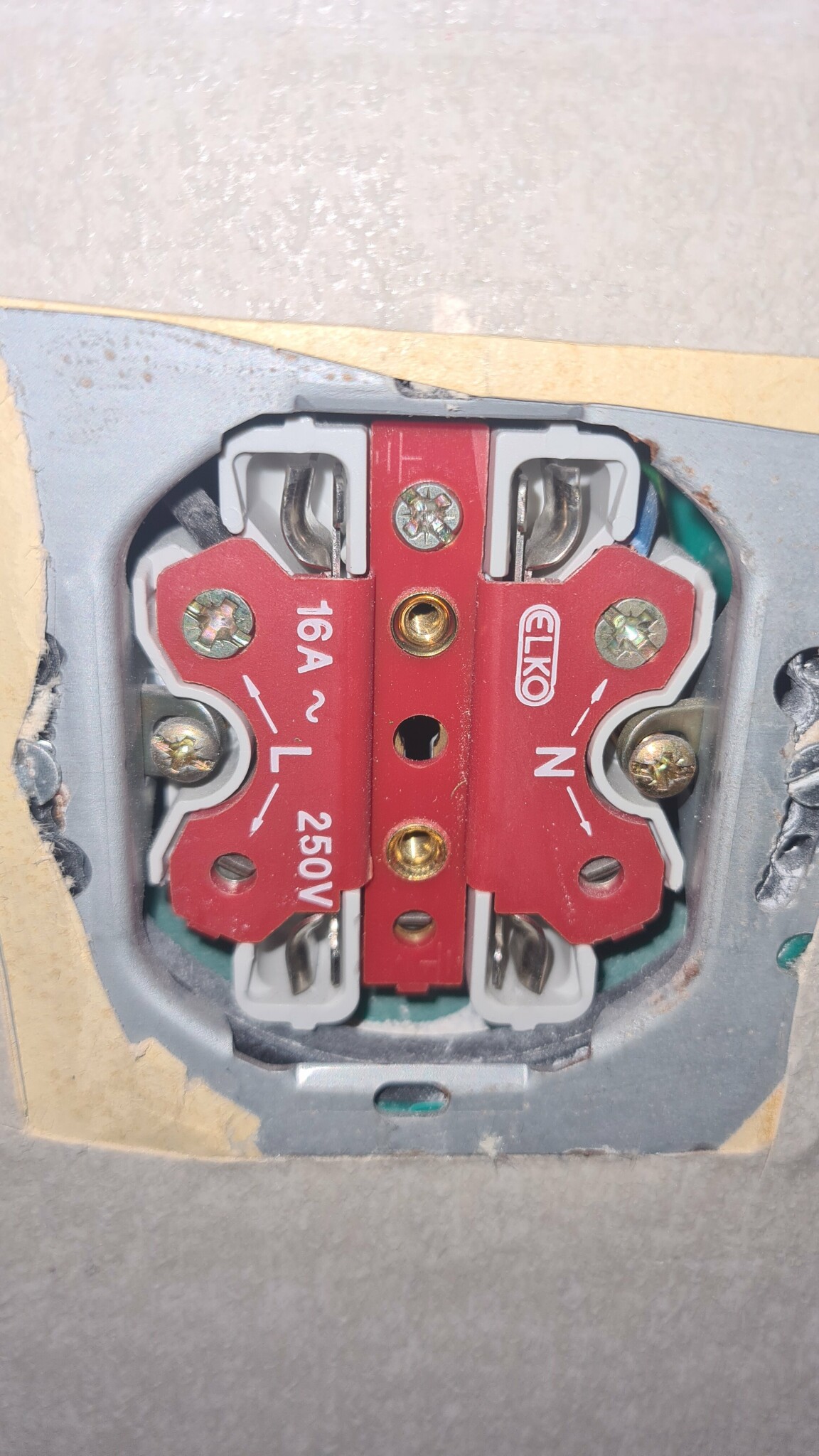

Förstår du själv hur en normal strömkrets fungerar? Ta bilder även uppe i lamputtaget och i vägguttaget nedanför detta.
Brun är med 99,999% sannolikhet inte en neutralledare i denna applikation.

Här är bilder på lamputtaget och väggkontakten. Det är den högra bruna som går ner till strömbrytaren. Den andra bruna går till en strömbrytare på andra sidan väggen

Troligen har du matning uppifrån.
Svart och blå är fas resp nolla i din strömbrytardosa. Dessa kopplas ihop i varsin Wago 221-413 (svart med svart, blå med blå). Du tar sen en stump svart FK från wagon med de andra svarta och ansluter till din osmarta strömbrytare. Du kopplar vit till en lämplig utgång på samma strömbrytare. Brun isolerar du genom att sätta den ensam i en tredje wago. Sen får du fundera på vad den användes till senare.
Exempel på var du köper wago, finns också på massa andra ställen.
https://www.bauhaus.se/anslutningsklamma-wago-221-413-3pol-50st-fp
Det går också att lägga svart dubbelt på ingången på strömbrytaren och skarva på det sättet. Blå kan skarvas på en X-plint men jag skulle rekommendera att du inte gör det.
Samtliga ledare behöver skalas om, nu ser det eländigt ut och risken är att det blir glappkontkat med varmgång som följd. Det ser ut som att den "smarta" strömbrytaren utsatts för just det.
