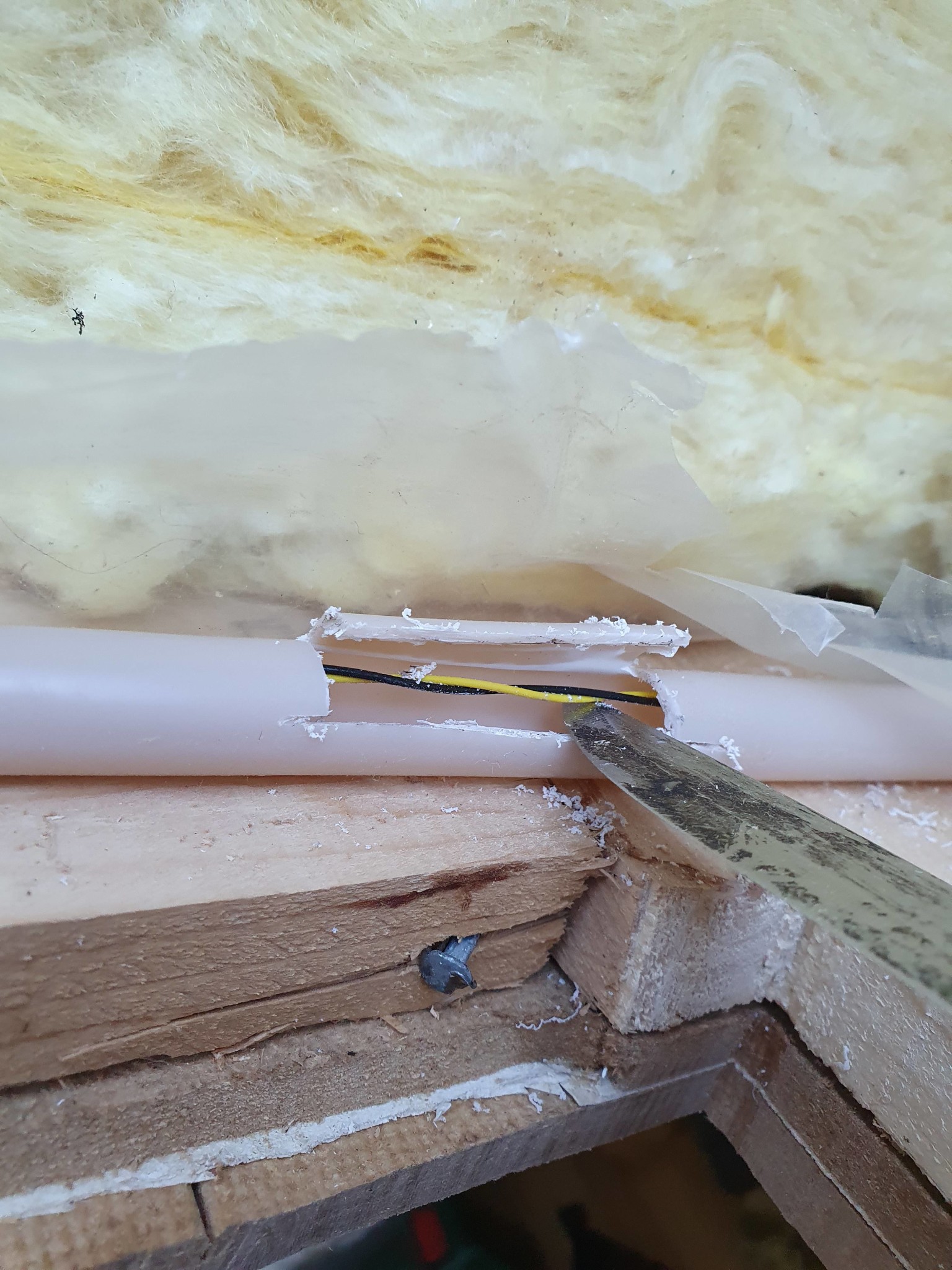

Vid installation av ett takfönster har jag stött på ett VP-rör som är ivägen och som jag helst skulle vilja bli av med. Jag är ganska säker på att röret bara går till ett gammalt telefonjack som inte längre används (jag tapetserade över det för typ 15 år sedan). Hade jag varit helt säker hade jag bara sågat av den och avlägsnat, men jag vill inte gärna chansa. Finns det något bra sätt att ta reda på vad som går i den?

Stäng av strömmen och såga av skiten. Har du otur och det inte går till telefonjacket så får du väll ringa en elektriker som trådar om snabbtM Malmgren skrev:Vid installation av ett takfönster har jag stött på ett VP-rör som är ivägen och som jag helst skulle vilja bli av med. Jag är ganska säker på att röret bara går till ett gammalt telefonjack som inte längre används (jag tapetserade över det för typ 15 år sedan). Hade jag varit helt säker hade jag bara sågat av den och avlägsnat, men jag vill inte gärna chansa. Finns det något bra sätt att ta reda på vad som går i den?

Du kan "öppna" röret och titta efter vad som finns i det, är det teletrådar så bara att kapa, FK endera sätta dit en öppningsbar skarvmuff eller ta reda på vart trådarna tar vägen och dra om. Öppnar man dosorna och rycker i trådarna syns det vart dom går och sedan får man bestämma hur man gör.M Malmgren skrev:Vid installation av ett takfönster har jag stött på ett VP-rör som är ivägen och som jag helst skulle vilja bli av med. Jag är ganska säker på att röret bara går till ett gammalt telefonjack som inte längre används (jag tapetserade över det för typ 15 år sedan). Hade jag varit helt säker hade jag bara sågat av den och avlägsnat, men jag vill inte gärna chansa. Finns det något bra sätt att ta reda på vad som går i den?
