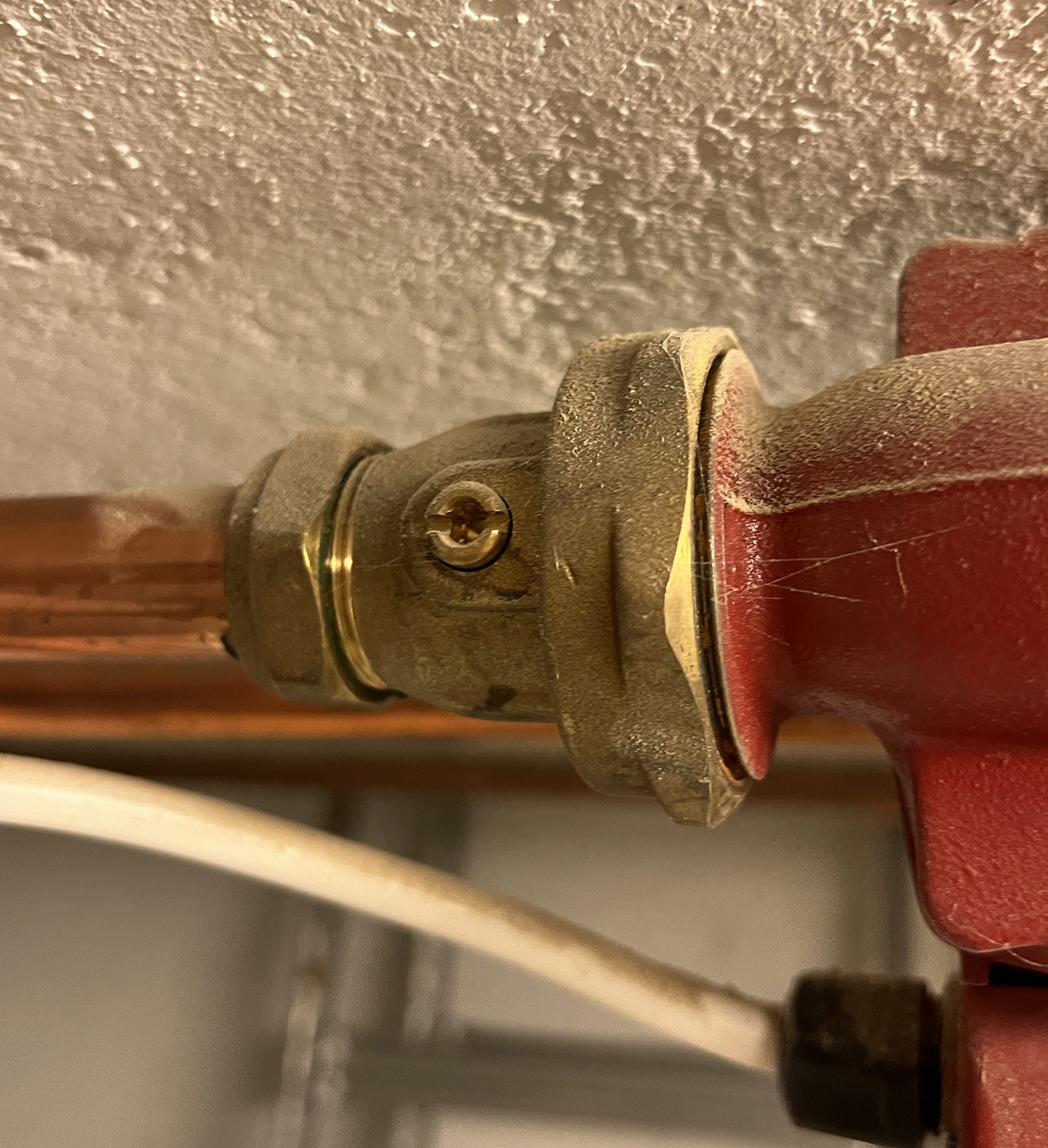

Jag har en sån här som sitter på varje sida av cirkulationspumparna, men vet inte vad det är...
En av dom läcker genom skruven, så funderar på om jag ska dra åt den eller varför det läcker... otroligt tacksam för hjälp.

Det är Unionkopplingar/avstängningsventiler, för att man ska kunna byta cirkulationspumpen utan att tappa systemet.

Dessa börjar ibland att läcka, främst när man har manövrerat dom.

När dom börjar läcka, är det byte som gäller då, eller går det att manövrera dom lite också rättar det till sig...?
Jag gissar att när spåret är i vattnets(rörets) riktning så är dom öppna... stämmer det?
För att inte behöva byte med allt plask som följd. En stor slangklamma med 2 eller 3 st gummipackningar ( gardena 15 mm ) över ögat som det kallas och en bit gummiduk ca 3 mm tjock som lock på dom, sen drar du till klamman och det läcker inget mer.
Det är en klassiker att dom börjar läcka när dom vrids för att stänga in pumpen.
Edit . Det med spåret är rätt
