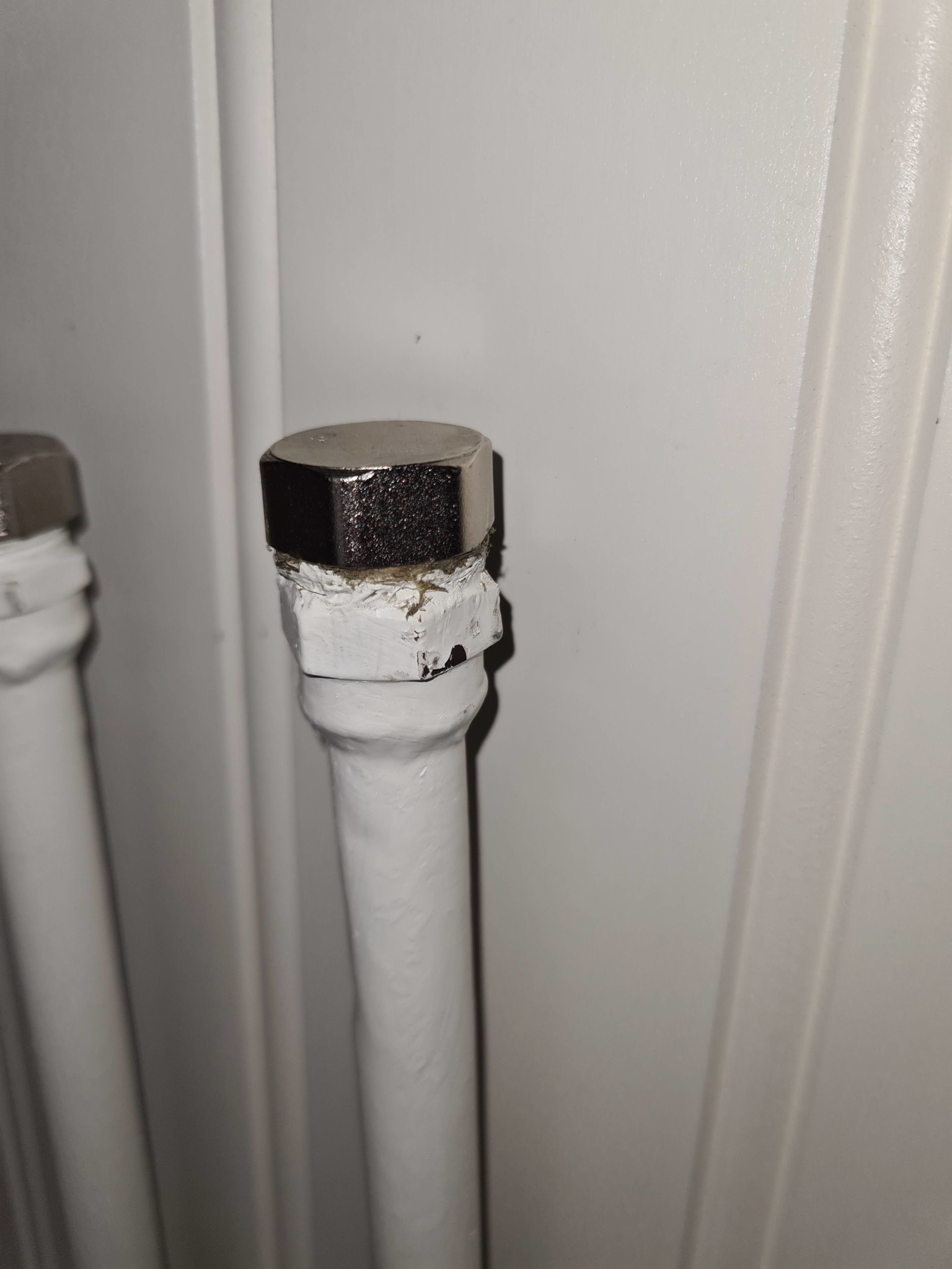

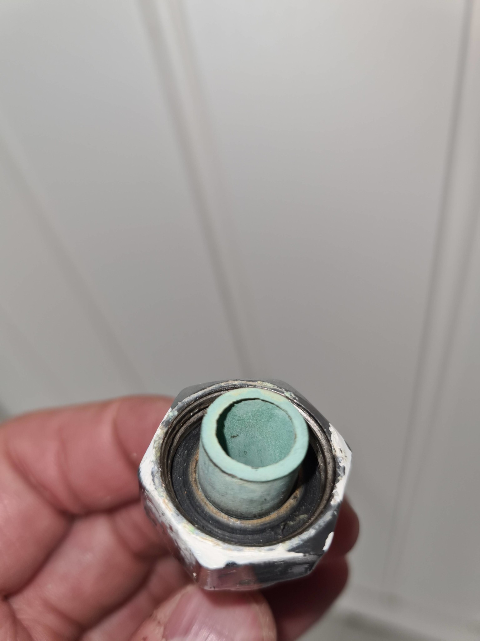

Denna koppling sitter på mina vattenrör under tvättstället. Sen är det en kortare rörstump med en fastpressad klämring och en gummipackning inuti muttern. De har suttit på det vita rörens utvändiga koppling.
Är det normalt med gummipackningen?
Är detta en normal lösning (är novis på vvs) jag kan fortsätta använda eller ska jag byta till något annat?
Det är en utvändig R15 gänga på de vita rörets koppling och jag skall ansluta G3/8 soft pex till blandaren. Slangarna från blandaren når nästan hela vägen ner så jag får på en koppling som är ca 50mm lång så klarar det sig.

På krysskopplingen så är det en annan typ av "klämring", på de jag har så är det en vanlig klämring och o-ring.
Nåväl det håller tätt nu när jag återmonterade det och satte ditt två nya klämringskopplingar till blandarens soft pex slang.
