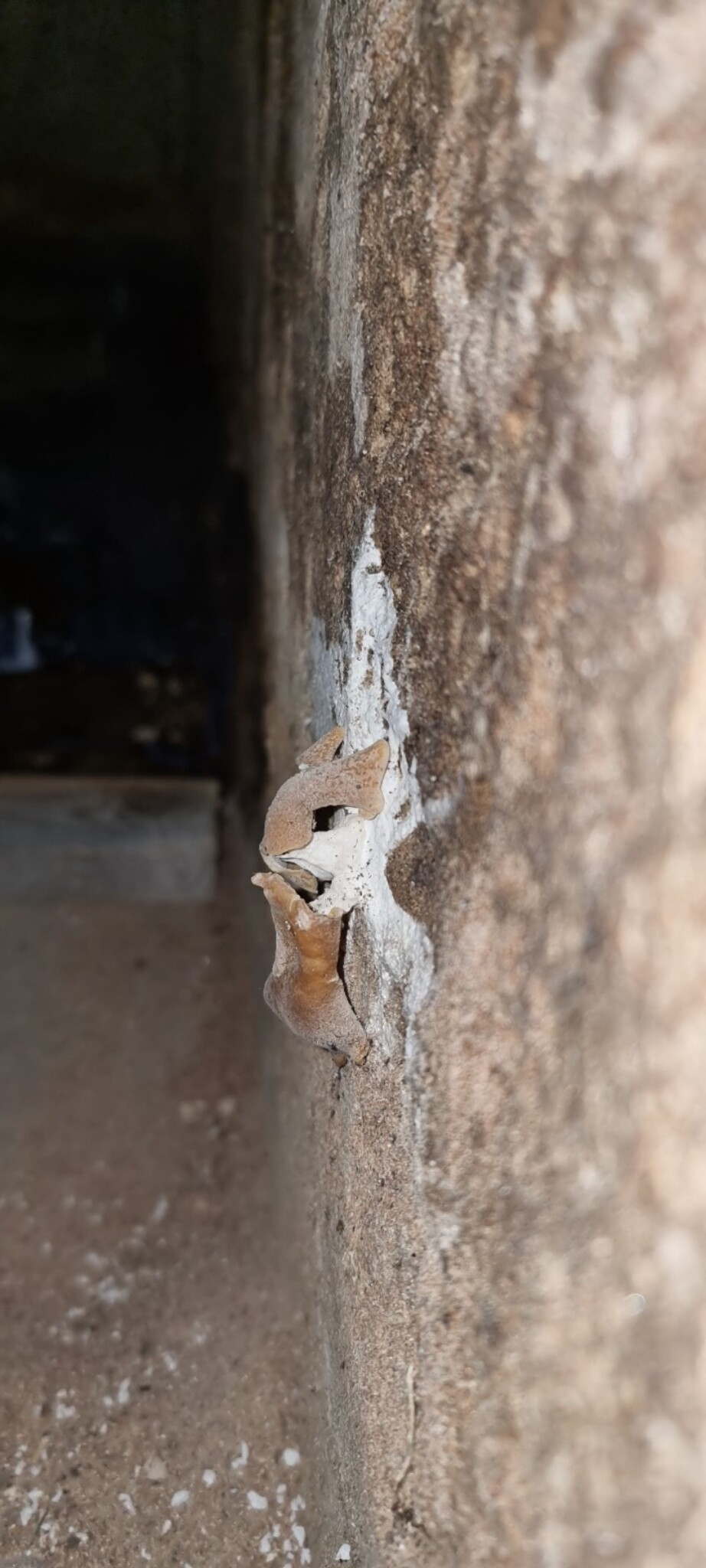

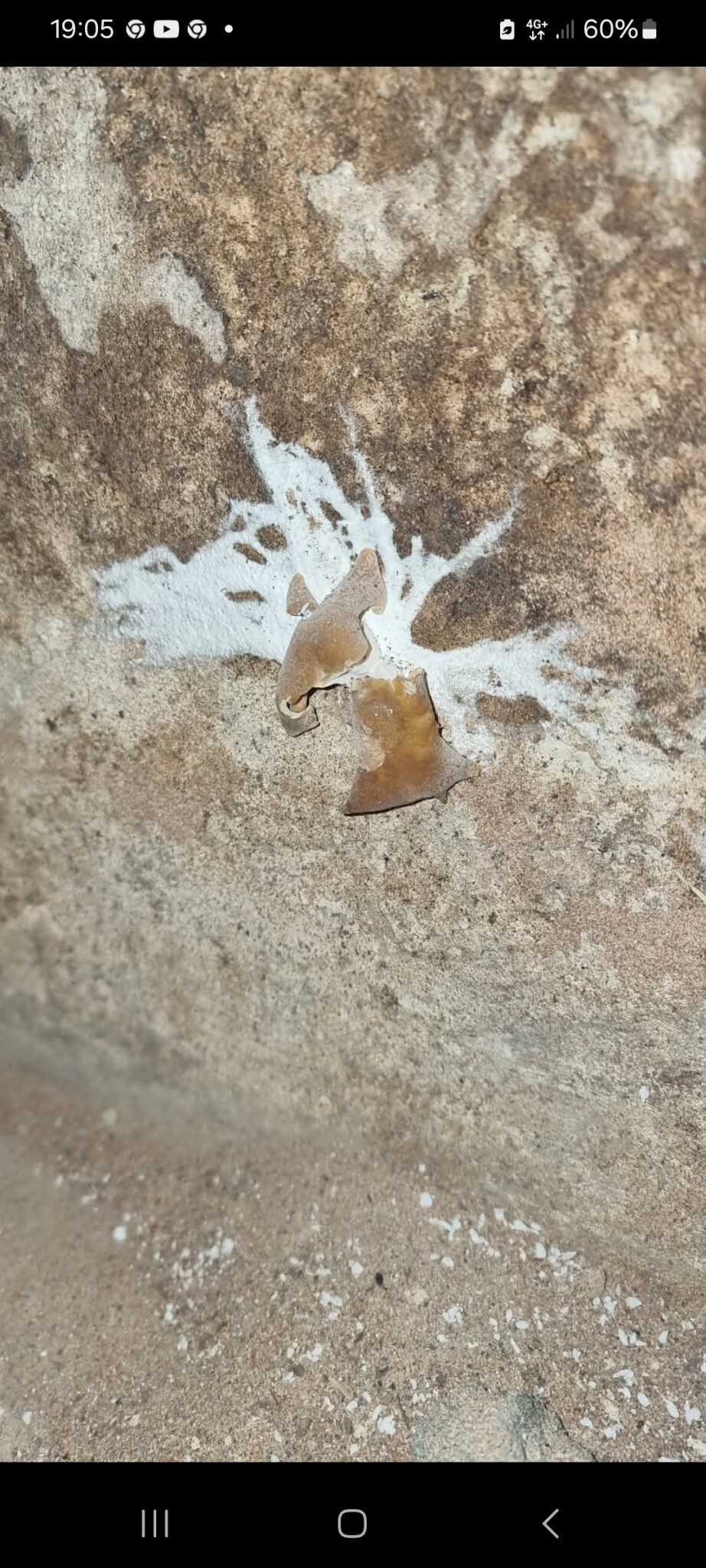

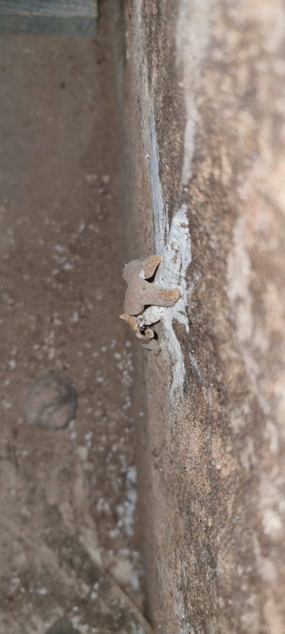

Gick ner i källaren på vårt hus som vi håller på att renovera och fick se att någon växt upp på vår källarvägg.
Väggen är byggd av grundstenar, murbruk och någon form av puts. Det är fuktigt och har inte blivit drenerat sedan gud var liten. Vi tycker inte att det ser ut som hussvamp, det ser snarare ut som vita trådar med något liknande en trattkantarell i mitten.
Någon som haft liknande och vet vad det kan vara?

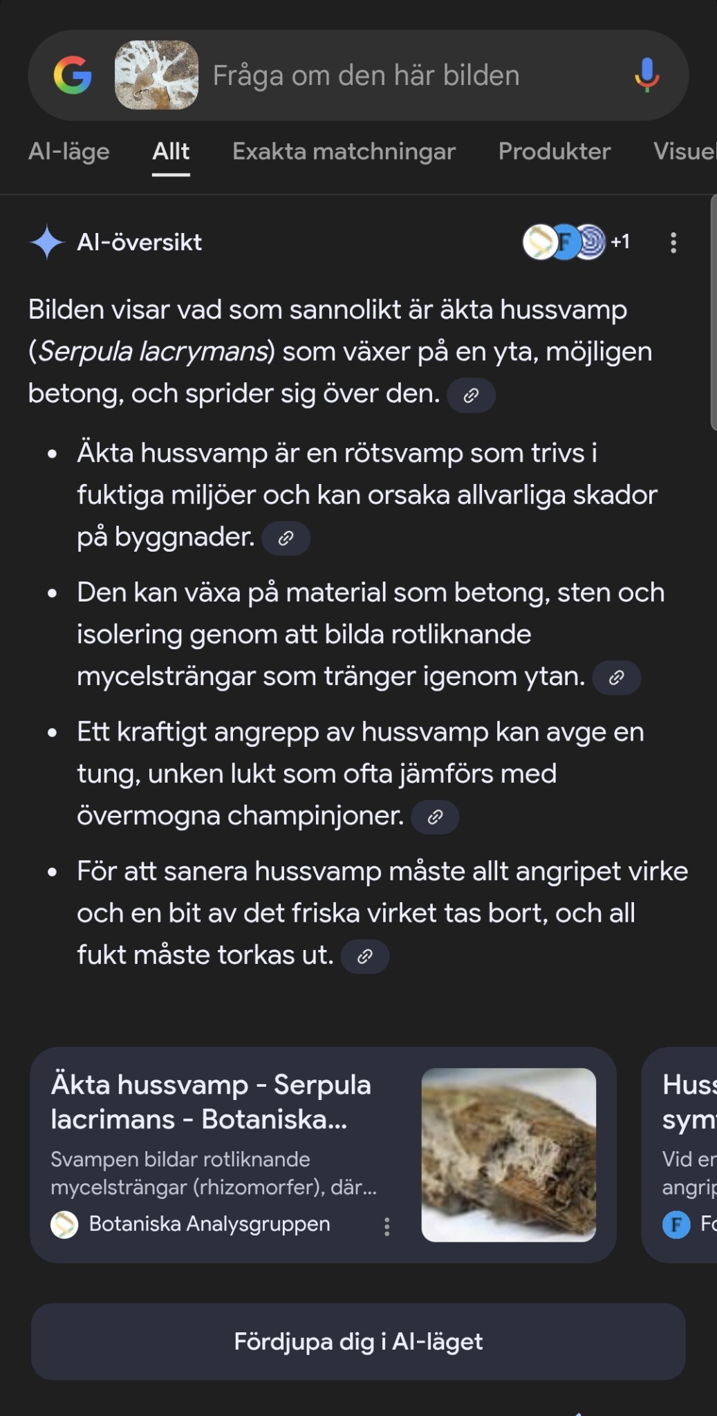

Gjorde bildsök, då säger AI att det kan vara hussvamp,
läser man följande länkar så skulle det kunna vara hussvamp,
https://botaniskanalys.se/akta-hussvamp-serpula-lacrymans/
https://www.folksam.se/forsakringar/hemforsakring/villaforsakring/hussvamp

Det ser ut som äkta hussvamp då de behöver kalk för att avsätta och binda nedbrytningsprodukter (oxalsyra) nä de bryter ned trämaterial, vilket här hämtas ut från betongen - själva fruktkropparna kan ha allehanda utseende beroende på miljön
Det man kan fråga här är vad de levt på - kan det finnas trämaterial/formvirke eller motsvarande ingjuten i väggen ??
oavsett så blir det nog bila ned väggen för att komma åt baksidan vad det nu är och sanera, att lämna detta kvar är en tickande bomb och kan sprida sig snabb när mycelet hittar något annat i träväg på vägen när mycelet letar fram över ytan som den kan ha som näringskälla och mycelet transportera vatten (vid stora angrepp så kan de växa ned mycelet ända till grundvattennivån flertal meter ned i marken för att säkra sin vattenförsörjning) - så det är inget som går att 'torka bort' med låg luftfuktighet.

Vår källare hade en trappdel som gick genom betongen och på den började det växa. Jag fick rådet att ta bort allt trä inom en meter och bränna betongen med en gasollåga. Därefter såg jag till att inte något trä hade direkt kontakt med betongen när jag återuppbyggde trappen och nu har det gått säkert 30 år. Tipset att bränna betongen kanske du kan ha nytta av.
